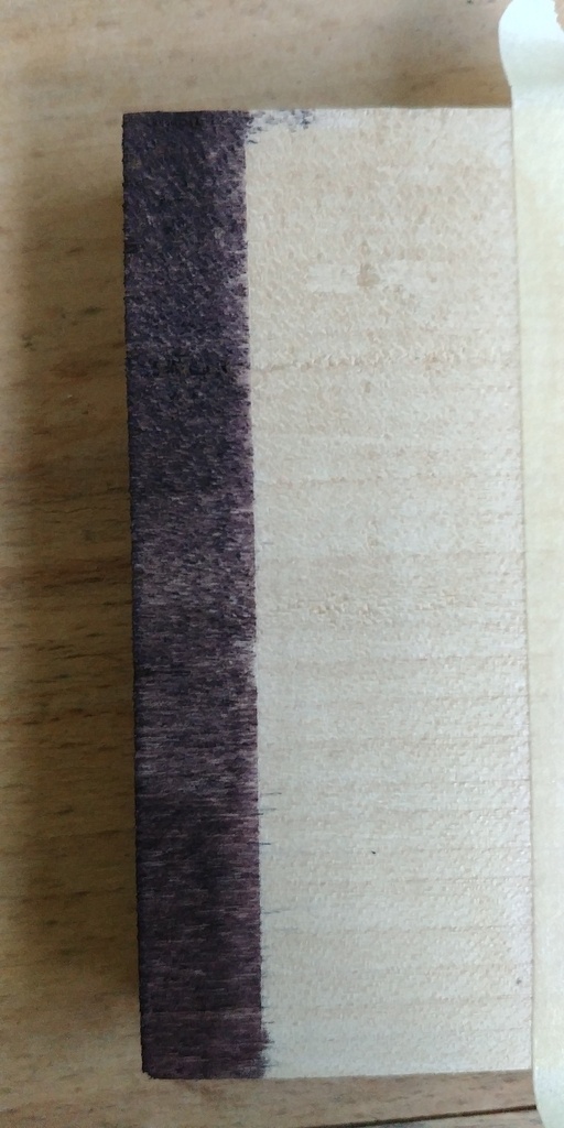

Je cherche à teinter un bois, mais pas sur tout sa surface. Donc je cherche un moyen de faire cela proprement.
J'ai fait un test avec du scotch de peintre, mais la teinte bave un peu par capillarité du bois et du scotch j'imagine. Cf photo.

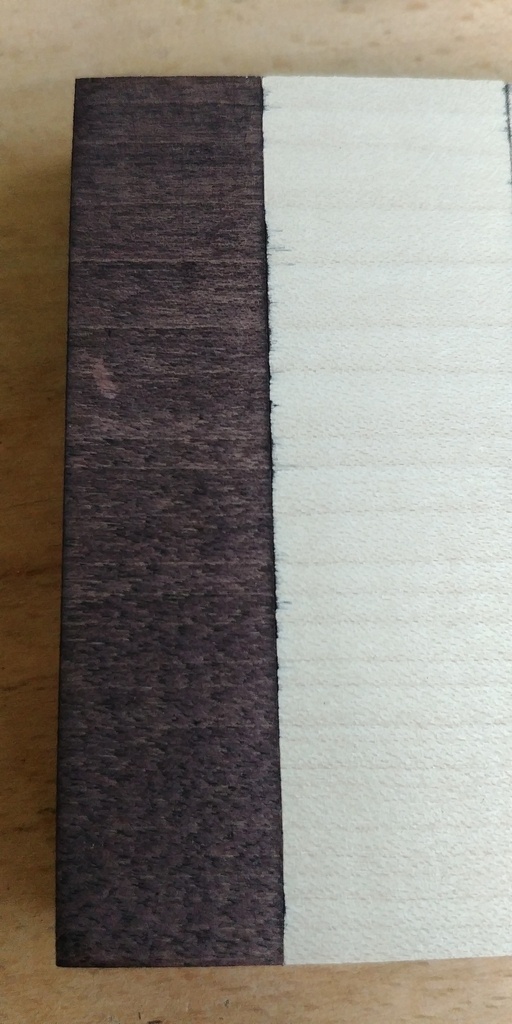

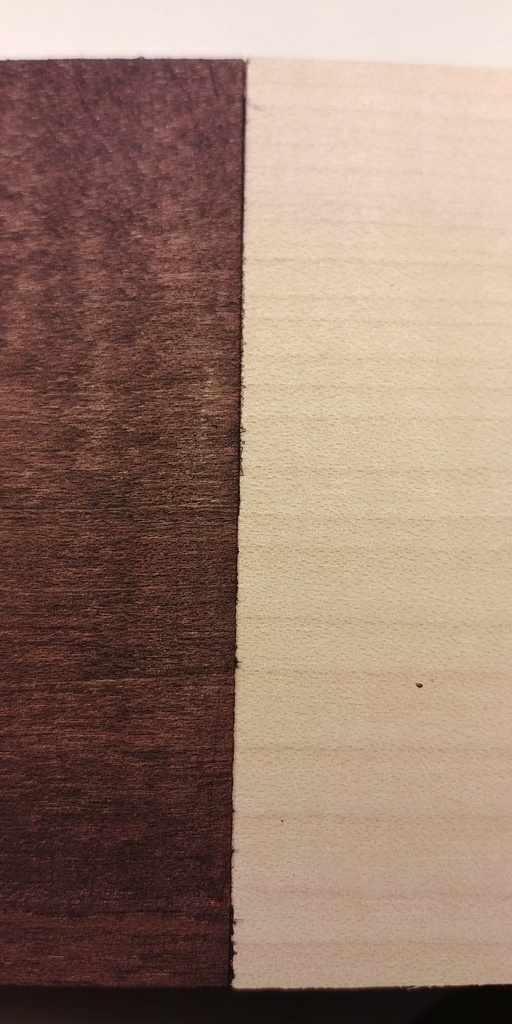

Bon, j'ai fait quelques tests ce soir:
  • en coupant les fibres, comme proposé par Folgansky, EstOuest, Kwood ou Dreo. J'ai collé mon scotch puis passé un coup de cutter par dessus, comme ça je suis sûr que mon scotch est bien aligné avec le marquage du bois. Eh bien ça bave quand même, et c'est limité pire que mon premier test. Peut-être que j'ai pas assez coupé les fibres?
  • en appliquant du fondur sur la partie non teintée, comme proposé par Oak et trente six seb. Ca bave aussi encore un peu. Je n'ai mis qu'une couche de fondur, mais peut-être qu'en multipliant les couches, ça améliore le résultat.

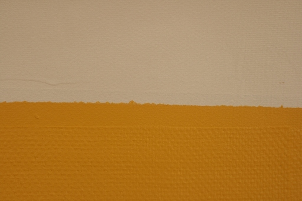

CopeauxLorrainGirondin oui, le scotch, c'est déjà pas mal, mais cela fait exactement ce que déplore loub : si tu l'enlèves tout de suite, ça bave, et si tu attends qu'il sèche, ça bave et ça arrache.

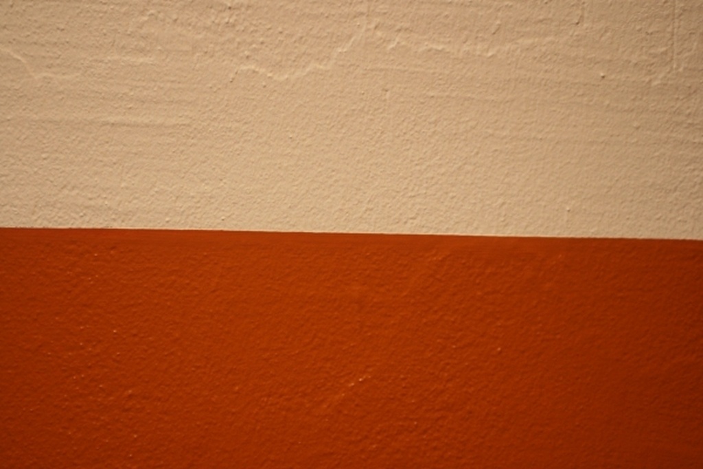

Exemple, là c'est moi qui ai fait la peinture :
Et quand c'est le peintre qui est venu, ça a donné ceci :
Inutile de dire que quand j'ai vu ça, je l'ai attaché sur une chaise et séquestré jusqu'à ce qu'il me dise son truc !
Et donc le truc, c'est...
(imagine qu'une météorite me tombe dessus juste maintenant !)
Allez, je le donne vite, après je pourrai mourir.
1) Tu mets ton scotch de protection
2) Tu mets un peu de joint acrylique (qui se peint) sur l'arête, très peu, en glissant ton doigt enduit de joint
3) Tu peints ton mur
4) Tu enlèves immédiatement le scotch
5) Miracle !
