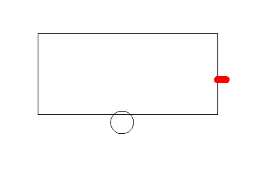

Alors déjà il rare de plaquer un panneau entier. Puis tout les panneaux faut bien les envoyer sur la scie à format et il font 70 kilos et je pose encore tout seul sans forcer les vieux ne sont pas costaud alors ils rusent .
baaat
Et je suis preneur de l'astuce pour poser un panneau seul sur la scie, parce que les jeunes, ils sont pas toujours costauds non plus !

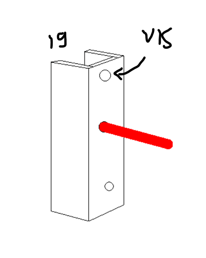

Il faut utiliser le poids du panneau. Nous avons fabriquer un u de 19 intérieur en cp avec une petite barre de fer qui dépasse on le visse dans le chant du panneau. Evidemment on un chariot à plaque on s'approche de la scie à format que l'on as bloquée on pose le petit tube sur l’extension de chariot et suffit de le laisser tourner par son propre poids en douceur.

Bonbonveronbi j ai du relire plusieur fois mais j ai enfin compris ( j ai un peu le cerveau lent) .
C est tout con mais fallait l avoir cette idée. 👏👏👏
baaat
Beh moi j’ai bien le cerf volant mais y’a pas de vent! J’arrive pas à voir le truc!
Palissandre
Bonbonveronbi OK pour l idée mais je vois pas comment ta fixer sur ton chariot sans que ça te gêne
baaat
Ah si! Ça y’est le vent s’est levé !
Palissandre
Le vent souffle encore de mon côté
Stef64
baaat hisse la grand voile et vogue vers le savoir 😂😂.
Palissandre a l arriere du u tu as un axe que tu pose sur le cadre a bequille et du coup tu as un pivot et tu bascule le panneau sur le chariot.
Je suis vieux sinon je aurai fait une vidéo😀
