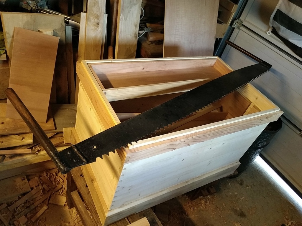

Sinon sur lbc tu peux trouver des passes partout à prix vraiment réduit.
J'ai trouvé mon passe partout de 185cm à 15 euros (photo).
et ici une de 2m
Moi aussi je chercherais d'occassion.

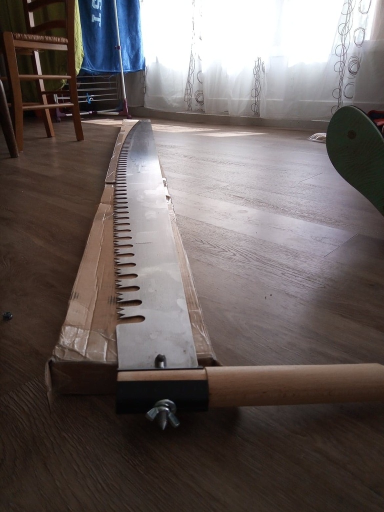

Je reviens sur le post pour vous faire part de mon retour d'expérience concernant la passe partout !!
Très bonne relation client, j'ai pu modifier la commande pour passer a une scie de 8ft soit 2.42m qui correspondait plus a mes besoins.
Première déception, elle est arrivé emballé dans un simple carton, heureusement elle n'a pas subie de déformation quelconque, donc un peu léger pour une scie a 270euros...

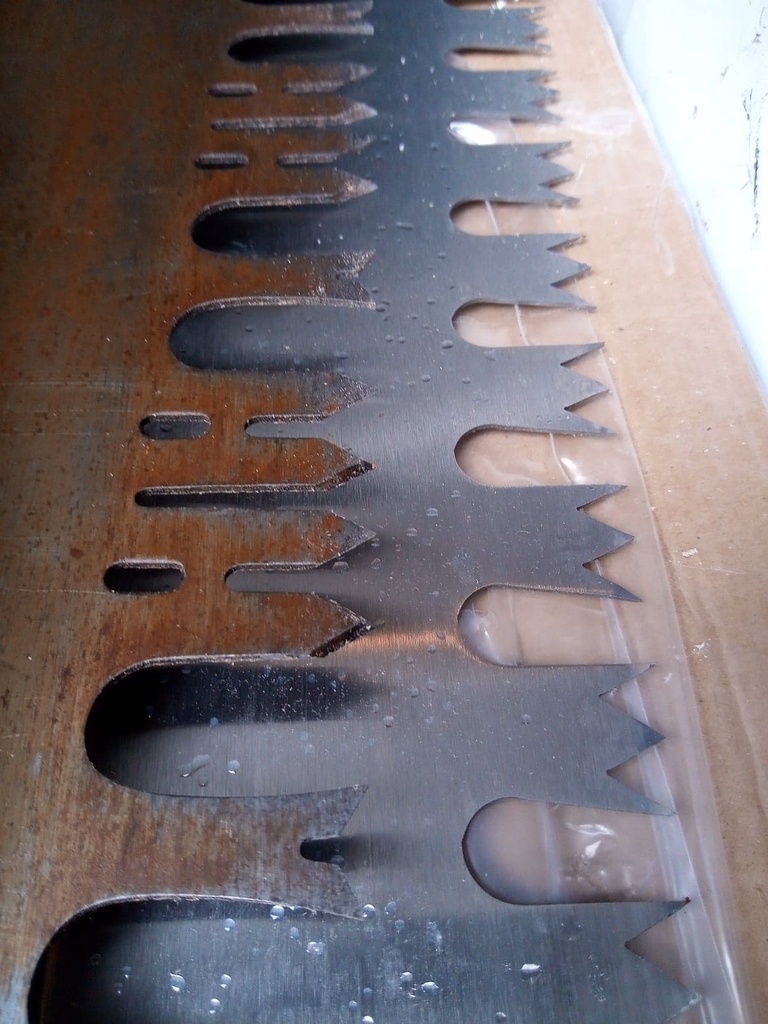

Ensuite je découvre la bête qui semble bien affuté avec des poignées démontables de bonne facture, je trouve que la rigidité de l' acier de la lame est un peu souple.
Arrive le jour du grand test, impatient de voir ce qu'elle a dans le ventre et la 2éme déception, la lame bloque et ne sort que de la sciure très fine comparé a d'autres passe partout peugeot freres et sandvick des années 60-70 qui me sortent des copeaux de 4x4mm et 5-6cm de long !!!
Sur le coup je me dis que cette scie ressemble a une passe partout mais qu'elle n' en a que l'air !!! Je ne renonce pas et essais de pousser un peu plus loin mes recherches et me rend compte qu'elle n' est pas affuté comme elle le devrait, un peu dans le même principe que les "lance perforeted tooth" ou certaines dents incisent et d'autres rabotent.
En réalité ils se contentent d'avoyer et d'affuter toutes les dents de la même manière. Ils fournissent donc une scie affuté mais qui est bien en dessous de ses capacités réelles.
J' avais demandé avant de commander si les passe partout qu'ils vendaient étaient livrées affuté, ils m' avaient répondu positivement et qu' il appartenait a chacun ensuite de l'affuter comme bon leur semble, j' ai compris par la suite pourquoi.
