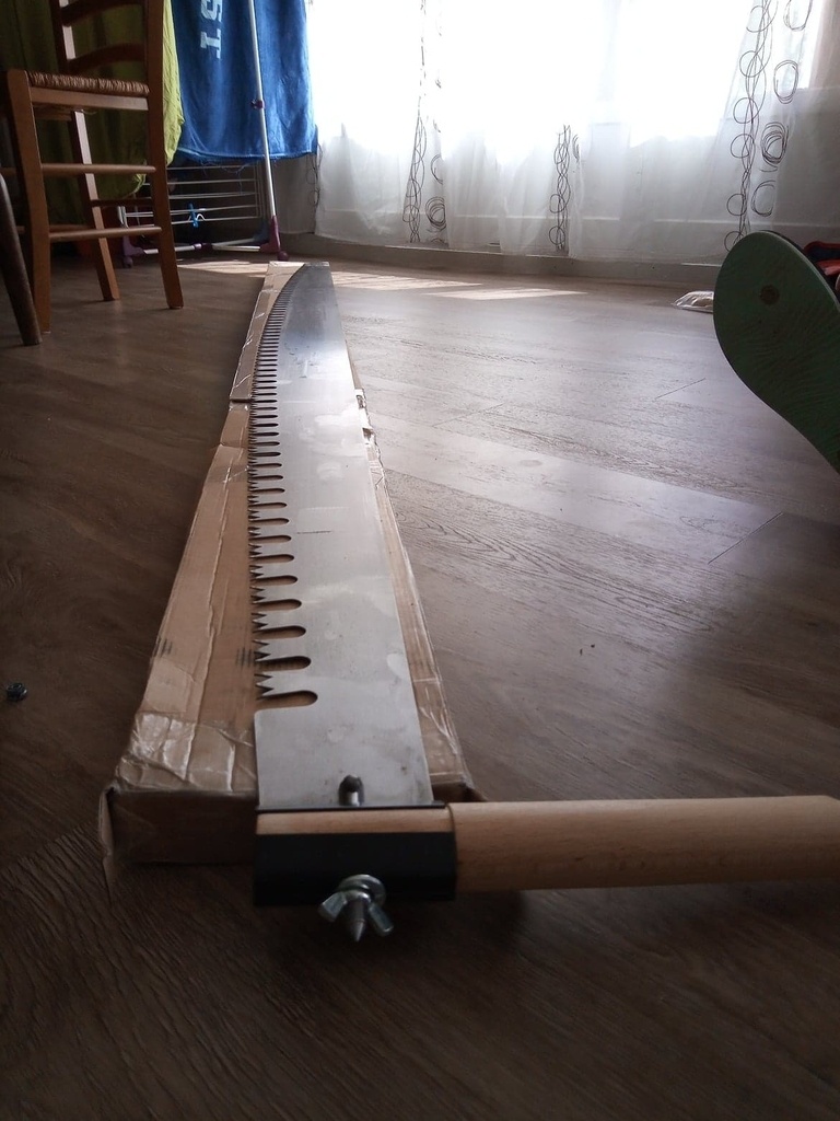

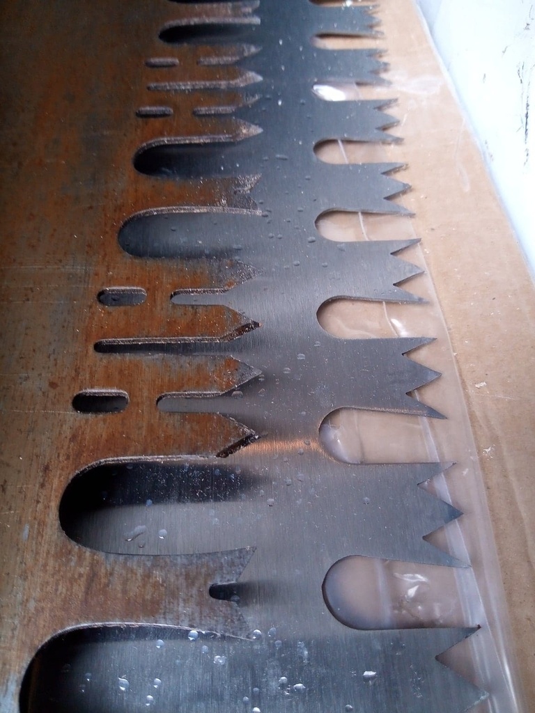

Suite a un post que j'avais publié il y a 2 mois concernant une passe-partout de 2.42m commandé chez "Thomas Flinn" qu'il livre avec un semblant d'affutage pour dire 😄
Je recherche un société d'affutage qui serait en mesure et qui aurait le savoir faire pour rendre a cette scie l'affutage qu'elle mérite.
Comme expliqué dans le post précédent (que je vais tenté de partagé sur celui-ci) je suis équipé pour affuté des passe-partout type "lance perforeted tooth" mais pas la nouvelle qui a des dents de type "great american tooth".

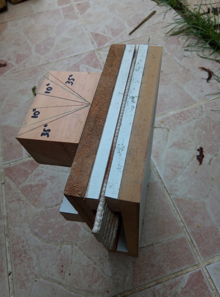

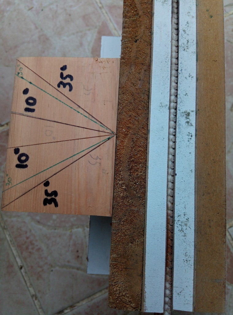

Du coup, j'ai envie de te suggérer d'apprendre à le faire. Je bloquerais la lame dents en haut en sandwich entre deux planches (tasseaux, chevrons) sur la presse d'établi + serre-joints... Je prendrais une loupe, un réglet et/ou un rapporteur pour bien observer comprendre estimer les angles d'affûtage. Éventuellement une petite recherche d'info sur la toile... une fois les angles déterminés par rapport au plan de la lame, je ferais un guide sur un bout de bois, pour avoir un repère d'angle opérationnel (voir photos d'une pince pour affuter les tronçonneuses). A priori, il ne devrait y avoir que 2 ou au plus 3 angles d'affutage à droite, et autant à gauche. Ensuite j'irais doucement, un coup de lime tiers point sur chaque dent, bien régulier, bien méthodique, d'abord les dents qui ont le même angle d'un coté puis de l'autre.
je pense que l'investissement en temps passé est largement rentable, et rapidement.
Une fois le coup pris, l'entretien de la scie ne devrait prendre que quelques minutes entre deux utilisations, et avoir une scie toujours affutée, c'est quand même agréable 😉...

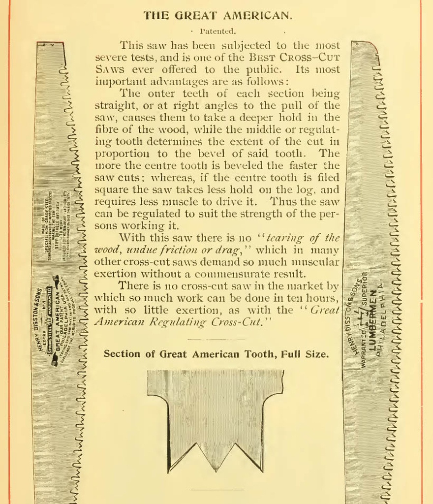

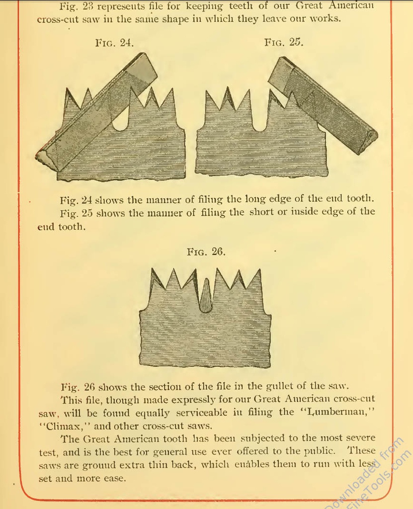

Si ça peut aider, un extrait du "lumberman's handbook" qui explique le fonctionnement de la denture "great american" et comment l'affuter

Merci pour ta réponse et sympa ton étaux d' affutage j' en prend note merci a toi

Pareil, autant sur une "vieille" scie qui a bcp servi, oui, on conseille de commencer sa remise en service par un ré-avoyage (on estime que les dents ont du bouger à l'usage) , mais là sur du neuf, à moins d'un problème flagrant…
Mieux vaut inspecter/vérifier l'avoyage, éventuellement rectifier les 2-3 dents qui seraient pas pile-poil comme il faut, et se concentrer sur l'affutage à proprement parler.
Et concernant l'affutage, on est pas à 1-2 degrès près, c'est pas de la haute précision non plus, pas besoin de se stresser pour ça :)
C'est avant tout de l'organisation, de la méthode et surtout un bon bidon d'huile de coude ! 😜
(pas 2 jours de travail, mais 2-3 heures oui (tu ne vas pas re-créer des dents cassées ou tellement usées qu'il faut limer 3-4mm de hauteur de lame, tu vas juste "parfaire" le tranchant mal usiné) , à répartir sur 2-3 jours pour éviter les tendinites si tu veux)

Pour le coup, cette scies ne doit pas être très dure à affuter, c'est juste une denture couchée avec 2 dents sur 3 avec une attaque agressive du au bord vertical... la dent du milieu sert à reguler la pénétration des deux autres.
Ce n'est pas comme les scies a "lances" avec des dents qui font office de tracoirs et d'autres qui soulèvent les copeaux, et qui du coup doivent être assez précisément alignées les unes par rapport aux autres
