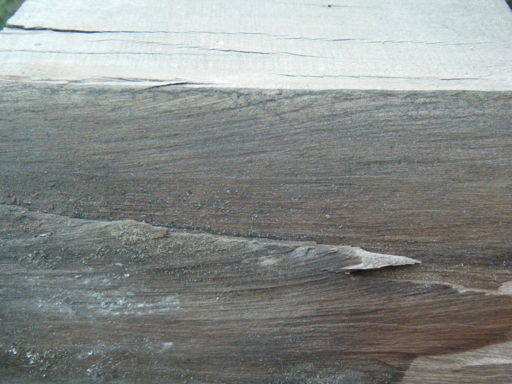

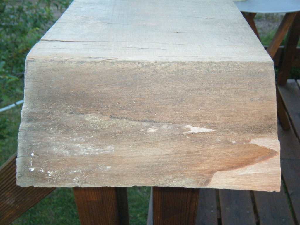

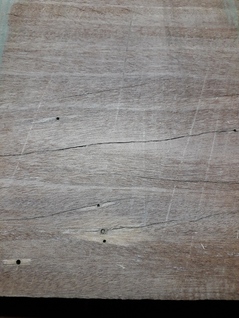

J'ai récupéré chez ma voisine deux plateaux hors d'age qui ont bien quelques décennies de sèche sans savoir de quoi il s'agit, vraisemblablement un bois clair voire du chêne mais la poussière et le grisé n'aident pas. En tronçonnant le premier (225cm de long, 40cm de largeur pour 65mm d'épaisseur), je découvre un bois orangé, sans odeur particulière, avec un aubier crème, un grain fin qui rend le bois lisse juste après le passage de la scie circulaire et toute ma perplexité de boiseux en herbe.
J'ai beau avoir épluché la xylothèque et mes quelques bouquins, je sèche. Donc à l'aide ! ;o)

Bonjour une petite photo en fil avec un coup de rabot stp
+1 un rabotage de surface, et a la lumiere svp !
Tarazhilt
+2 C'est ce que voulais demander aussi!!!!

Bonjour à toutes et tous,

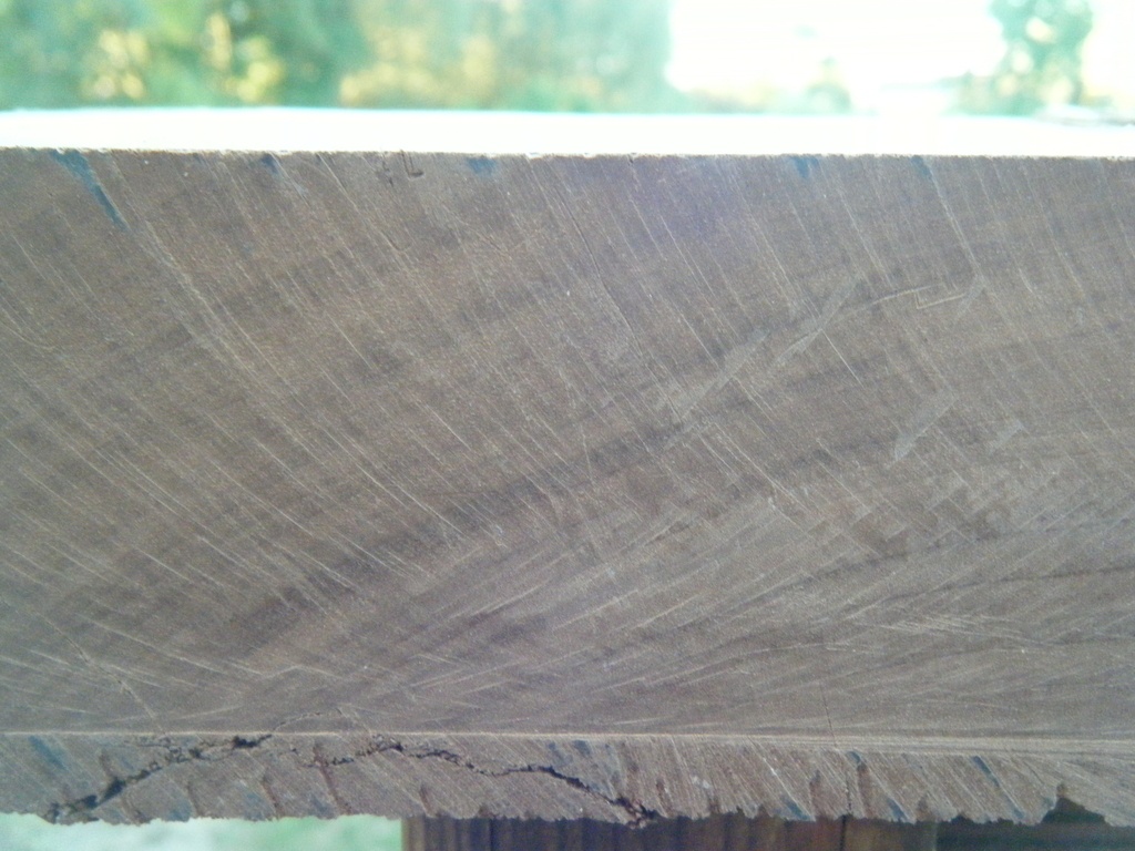

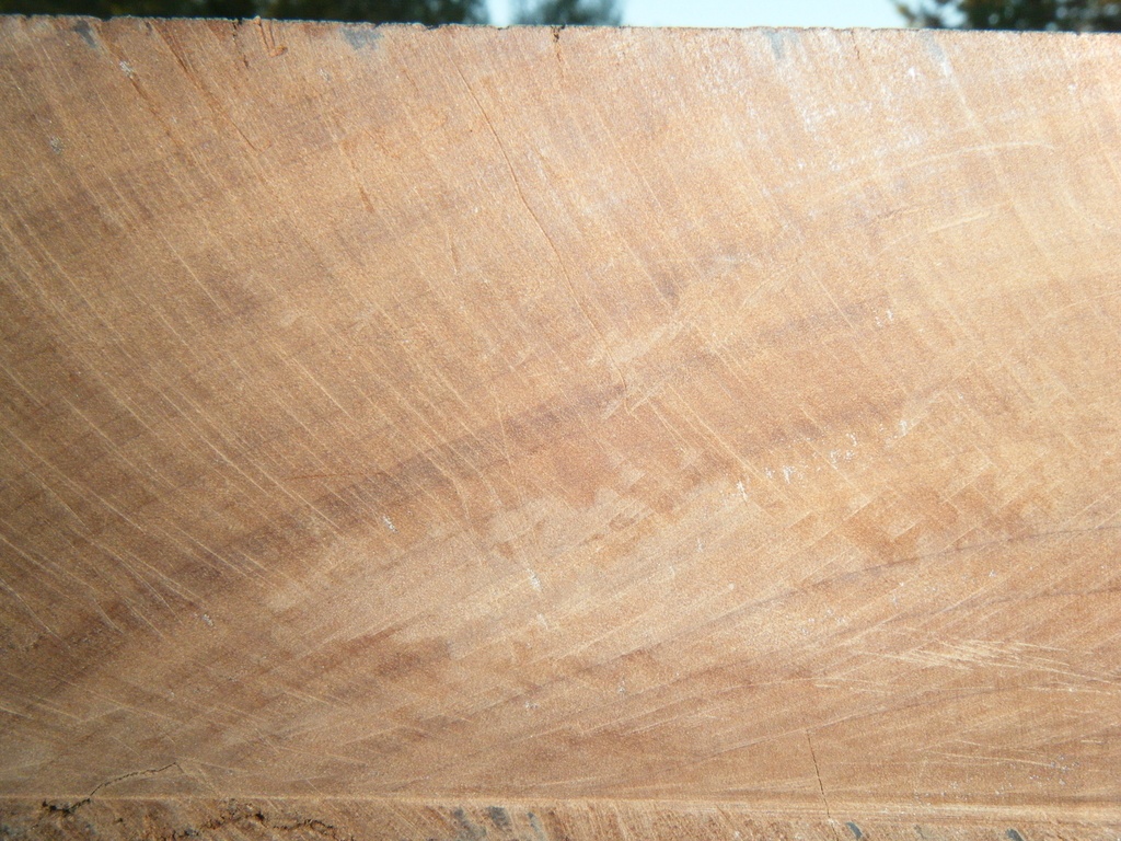

Après des vacances évidemment trop courtes, j'ai enfin mis quelques coups de rabot en surface du bois et voici ce que ça donne :

Benoit PIARD
EXOTIQUE
Cyberkek
PFabien88
bon moi je suis sur que cest l'exotique mais lequel moabi sappelli ? il y a forcement une odeur
PFabien88
bonjour noyer? j'ai l'impression de voir plutot un exotique ? a voir les experts vont dire!!
Cyberkek
Merci PFabien88 !
flonflon
Et pourquoi pas merisier ?
Cyberkek
Merci flonflon ! A priori, en jetant un nouveau coup d'oeil dans la xylothèque, je ne pense pas. Le bois est bien orangé.
Tarazhilt
Aucunement du merisier!!!!
Je ne suis pas spécialiste. Et je me plante souvent.
Mais je dirais du noyer.
Cyberkek
Merci trente six seb pour ta réponse. Je ne suis pas spécialiste non plus (on s'en doutait)...🤔
ça me fait penser à ça aussi.
Pas d'odeur poivrée?
Cyberkek
Non aucune odeur particulière
je pencherai a partir de ces mauvaises photos a du kosipo
sipo pour moi non le reste non plus
mais il doit bien dans la bandes quelqu'un qui a une meilleure réponse
le devin bout de bois
Cyberkek
Hopla, création de la fiche essence, pour des photos, allez voir les liens externes de la fiche (notamment Kosipo che zDelta Key):
Tiama, Sipo, Sapelli, Kosipo, tous de la même famille, j'ai encore du mal à m'y retrouver personnellement!
Cyberkek
Merci Dneis ! A la suite de la proposition de M. Desthuilliers, je suis allé voir un peu de quel bois il s'agissait et Sipo/Kosipo tiennent la corde sans aucun doute. Il est précisé que le Kosipo a un grain moins fin que le Sipo ; ce qui est sûr, c'est que la coupe est toute douce juste après le passage de la scie circulaire sans sensation de rugosité particulière, ce qui est étonnant avec ma circulaire de GSB et sa lame bien utilisée déjà.
J'essaierai de scanner une partie bien propre dès que j'aurai un morceau assez petit pour ce faire.
Palissandre
Bonjour je pars sur un exotique possiblement le sipo mais la vue en bois de bois m interpelle une chose et sur ces pas du noyer
Cyberkek
Merci Palissandre ! Ça éliminerait une essence potentielle donc mais je reste toujours dans le flou.

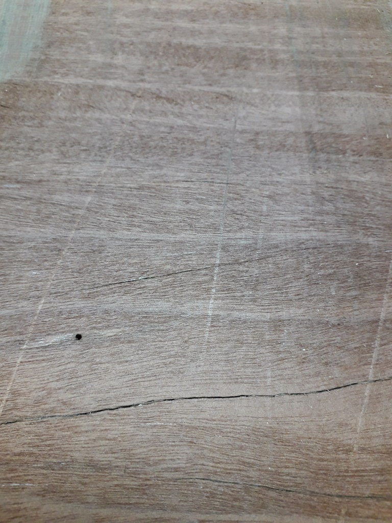

Je pense à du kotibé , un rabotage de surface confirmerait !!!
Cyberkek
Merci sylvainlefrancomtois ! Je sors un rabot dès que possible pour tenter d'y voir plus clair. Photo à l'appui demain. Si c'est ça, il y a une fiche à faire dans la xylothèque !
Hop la fiche.
J'ai du mal à trouver des fiches externes car je ne cerne pas bien le nom anglais...
sey
le bois a l'air plutôt dense et rougeâtre
fruitier mais lequel ? poirier ou pommier je dirais, mais vu les section que tu a sa devais être un joli bestiaux :)
Cyberkek
Merci sey ! Je confirme, le plateau m'a donné du fil à retordre pour le déplacer de quelques mètres avant de pouvoir le ramener chez moi.

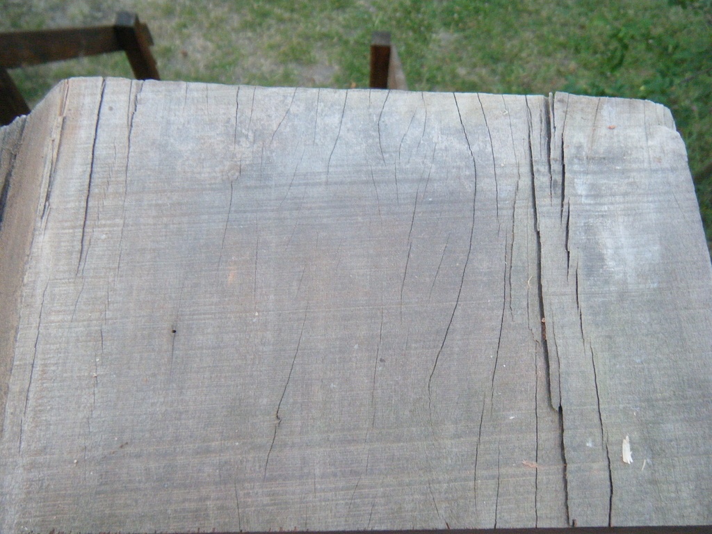

woodwood
Sipo peut être
Cyberkek
Merci Kwood ! Le bois de bout ressemble bien à ça et j'ai lu plusieurs fois que c'était un bois exotique utilisé fréquemment dans les années soixante (nos maisons sont de 1958). Or ce bois provient d'un lot acheté par le mari de ma voisine qui a construit sa maison ainsi que tous les aménagements intérieurs (l'autoconstruction n'est pas une nouveauté).
