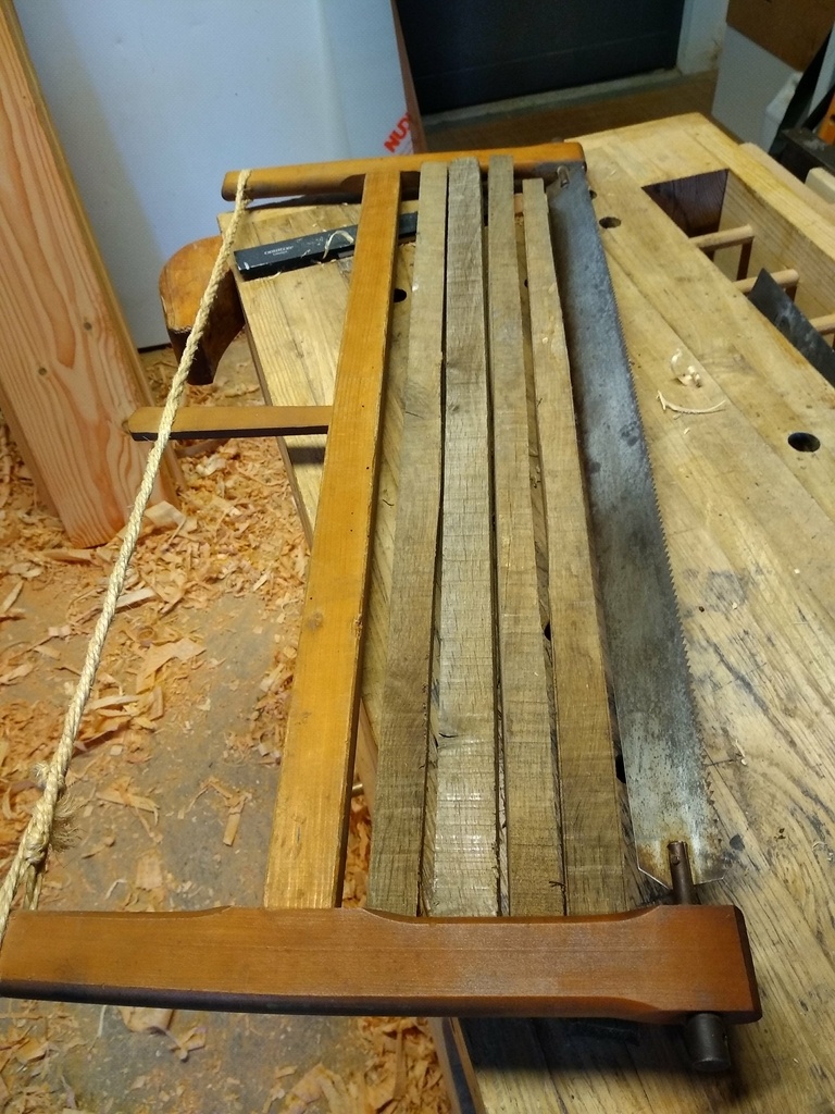

j'ai un petit soucis avec une des mes scies cadre elle rebondit quand je coupe
je me demandais d’où sa pouvais venir je pencherais pour une tension trop faible (si c'est la cas il faudra que je retouche mes tenons/mortaise)
Cela dit je l'utilise en tirant se qui n'est peut être pas le top pour une scie cadre, je n'ai pas testé en poussant
si nos experts des scies cadre peuvent m'orienter ;)
merci d'avance
Une scie cadre et autres à la française se poussent exclusivement !

Ceci étant j'aimerais une vidéo du test : si la position de la scie (je veux dire de son cadre) est la même avec la lame inversée effectivement ça ne peut pas marcher ; il faut modifier la position du cadre (ou de l'ouvrage) pour que la lame fasse le même angle avec le bois en étant tirée que si elle était poussée, sinon effectivement ça ne peut pas fonctionner.
aller sur le catalogue Fischer il y a la réponse et le spécialiste de la scie a cadre a lui la réponse
dependancesbois
Anthropovergnat en fait je me suis servi de cette ci (photo). Vu que le cadre est symétrique j'avais été tenté de tester en tirant.
Maintenant c'est sur qu'en adaptant le cadre pour avoir une fonction de scie en tirant on doit pouvoir y arriver. Mais du coup on aura plus une scie à pousser.

Quel mouvement de coupe fais tu?
tu tires en levant la scie ou en la rabaissant ?
J'ai essayé la coupe en tirant vers bas, et clairement le cadre n'est pas fait pour ça par rapport à la morphologie du poignet (position du poignet cassée)
J'ai essayer la coupe en tirant vers le haut avec les scies cadre, ben pas concluant ! effectivement ça rebondit. Si tu tires en remontant, ta coupe ne sera pas précise, la prise des dent ne se fera pas bien et ta scie rebondira. En tirant vers le haut , en fait c'est comme si tu cherchais à extraire ta scie donc l'inverse de ce que tu cherche à faire.
Du coup je rejoins Sylvain pour dire que les scies à cadres sont faites pour un effort en poussée exclusivement.
Plus on persévère dans la pratique des outils à main plus on s'aperçoit que c'est le corps qui guide la position de travail. si tu n'es pas à l'aise la position n'est pas la bonne et l'usinage ne sera pas bon.
Quand tu adaptes la position de ton corps à l'outil, l'effort devient moindre et le travail devient efficace.
Il faut écouter son corps.

j'avoue êtres partie sur du tirant car j'aime beaucoup se style de coupe, j’utilise pas mal les scie japonaise, sur ma scie a déligner j'avais fait pareille sa marcher super bien mais pour ma scie a chantourner sa pause problème, les denture sont plus grosse peut être que sa aide pas, je vais tester en poussant tout le monde a l'air de dire que le problème viens de la

Elle rebondit quand tu amorces ta coupe ? Si c'est le cas, c'est parce que l'angle d'attaque des dents est trop fort, c'est un coup à prendre pour amorcer les coupes avec les grosses dentures, il faut "retenir" la scie jusqu'à ce que la coupe soit amorcée, que les dents soient prises dans le trait de scie.
Un problème de tension est également possible, et effectivement, les scies à cadre s'utilisent plus en poussant, mais ça doit être possible en tirant, à vrai dire j'ai jamais essayé.

Je pencherais aussi pour un problème d'affûtage: pas assez frais et peut-être changer l'angle des premières dents, ça aide toujours.

Fof effectivement mon problème viens peut être de la, l’amorçage est très compliquer et j’avoue ne pas avoir l'habitude des grosse denture
je vais essayer en poussant voir si sa change quelque chose
Guilh63 pas de problème d'affutage la lame est neuve et coupe très bien, par contre l’idée de changer l'angle des première dents peut êtres intéressant, mais je sais pas dans quelle sens changer l'angle je veux bien un petit schéma explicatif si tu peut
Pour amorcer la coupe, et faire en sorte que la lame ne parte pas dans tous les sens, j'ai toujours vu mon père caler la lame contre l'ongle de son pouce. Je fais pareil. Parfois, cela use un peu l'ongle, cela ne fait pas très manucuré, mais cela marche.

Effectivement, amorcer les coupes est plus simple en guidant la lame avec son pouce, mais on peut faire en sorte de ne rien s'abîmer, il faut mettre le doigt, pulpe ou ongle un peu au dessus des dents.

voila 65 ans que je scie avec une scie a cadre et cela avec le plus grand bonheur
le secret du sciage manuel est de tenir sa scie le plus bas possible
et de la maintenir au démarrage sur l'arête du bois a scier de façon a se qu'elle glisse sur cette arête une fois que la surface entamé est de l espacement de 3 dents on laisse la scie faire son travail sans appuyer dessus simplement en guidant la scie pour qu'elle fasse sont travail le secret du sciage est de ne jamais appuyer sur sa scie
pour les moins doués il est possible de modifier les premières dents de votre scie en mettant un angle négatif puis nul et ensuite positif si besoin et un peu de paraffine sur la lame , j ai commencé avec une couenne de lard, mais les rats et ensuite mes chiens qui ont commencé a manger les rats puis ma couenne de l'ard
ne pas utiliser une couenne de lard salé le résultat risque de laisser des traces sur la lame
ou se procurer des lame de chez Fischer du type venta progresse
je suis si vous passez dans la région parisienne tout disposée à vous donner un petit cours de sciage manuel et vous comprendrez tout les avantages d'une scie à cadre qui a permis a des générations de menuisier de faire d'une façon simple des chef d’œuvres que vous admirez aujourd’hui
