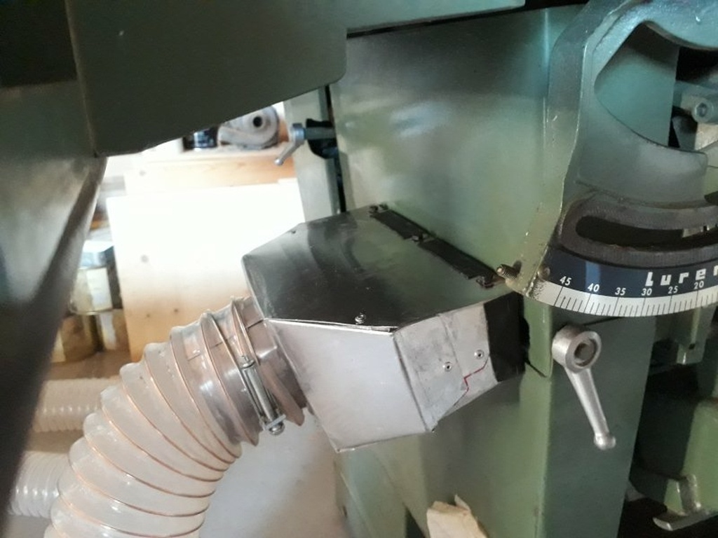

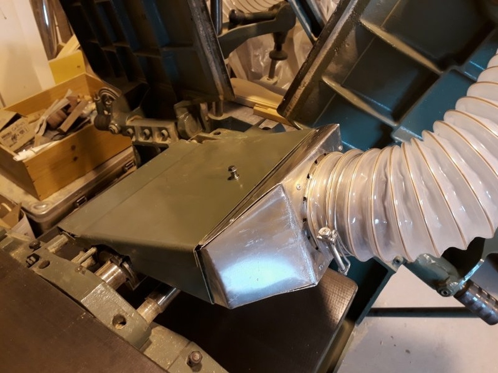

Si le but est de créer des buses d'aspiration pour ta C260 qui n'en n'a pas (et qui n'est pas prévue pour), je peux te filer les plans de ce que j'ai fait pour la mienne : un adaptateur pour la raboteuse, qui s'installe également sous la scie circulaire. Ce n'est pas idéal, mais c'est mieux que rien.
(c'est le même, que je retourne pour mettre sur la scie)

Effectivement, c'est un modèle très différent du mien. J'ai utilisé de la tôle en alu (récupérée dans une benne de mon entreprise, c'était un reste de calorifuge). Pour ta scie circulaire ça n'ira pas mais cela peut convenir au déflecteur de la raboteuse s'il a la même forme que le mien (sinon tu peux adapter les dimensions). Et oui, j'ai fait la sortie en DN100 mais là aussi tu peux adapter.
Je ne te promets pas d'être très rapide, mais je vais essayer de mettre le plan en ligne ce week-end.

Voilà !
C'est du vite fait, et comme je suis nul en dessin et en Sketchup c'est du croquis pourrite à main levée. Mais au moins tu as les cotes et la méthode, donc si tu veux faire le même adaptateur ou t'en inspirer, tu devrais t'en sortir !
