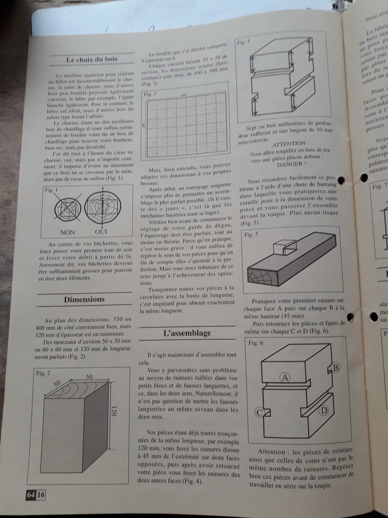

Pour Etienne
oui les billots sont assemblés fausse languette perpendiculaire et décalée en hauteur et le tout est prisonnier d'une ceinture de bonne fabrication. C'est d'ailleurs pour cette raison que cette ceinture est souvent à queue d'aronde puis renforcée de coins métallique.
le bois du centre étant des carrelets en bois de bout
J'avoue qu'un schéma me permettrait de mieux comprendre...
Mais si tu dessines bien ! 😁😇
et voilà un petit croquis
Super, merci !

Oui ! C'est que ouvrage ? Tu as la page de droite ?
Tomsk
Bonjour, je serais également curieux de connaitre l'ouvrage ou d'avoir la page de droite.
boldos
Bonjour. Il s'agit du Bouvet numéro 64 mai/juin 1997.
