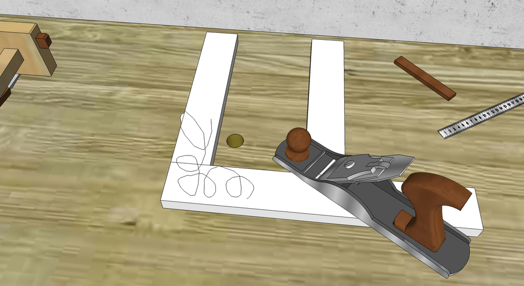

Bonjour à tous !
j'ai réalisé mes premiers assemblages tenon-mortaise lors de la fabrication de ma tour Montessori ici
Je me suis contenté de poncer les assemblages. c'etait assez propre, mais perfectible.

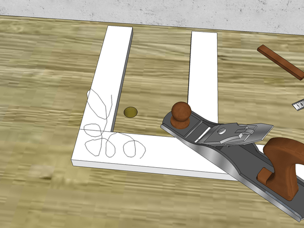

Heureux possesseur d'un rabot Stanley N°4 depuis quelques jours, après avoir passé du temps à l'affuter et à m'entrainer sur une planche (Mais quel kiff les premier copeaux 🤩) , je me suis lancé sur un petit projet en cours, pour une petite déco qui dont les assemblages a l'équerre étaient juste collés et tourillonés.
j'ai fait un car-nage 😅
passer en rabot sur une pièce dans le sens du fil, ça veut dire être a contre fil , et cette équation me semble insoluble, et l'étagère a fini au feu.

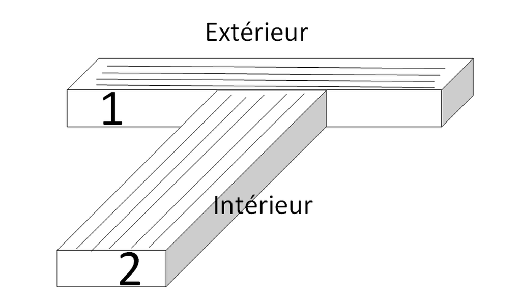

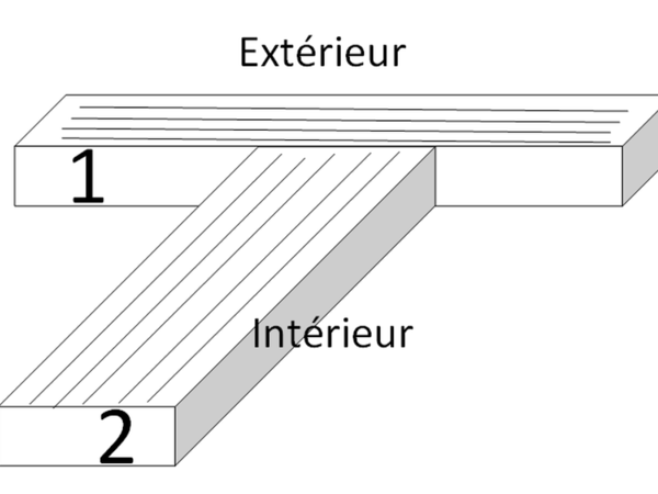

Alors oui il faut y aller "en biais" mais cela me parait flou... de l'extérieur ? de l'intérieur ?
délicatement ou comme un pansement qu'on arrache ?
l'approche est elle différente en fonction de quelle pièce "dépasse ?"
Je me doute qu'expliquer un coup de main par écrit n'est pas le plus facile, mais je sais que vous en êtes capables :D
Ci joint un petit dessin pour qu'on se comprenne :)
Merci d'avance !
Damien.
