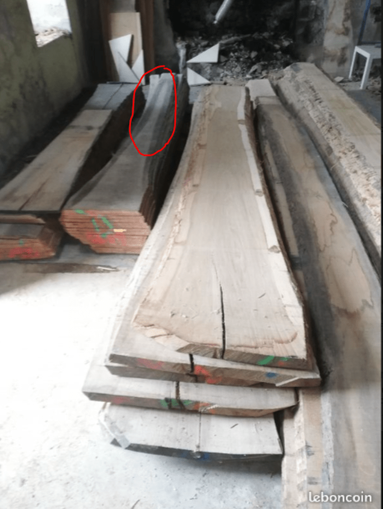

Lorsque l'on achète des plateaux de chêne, comment l'aubier est il intégré dans le calcul du prix annoncé au m3 ? Merci et bonne journée !
Damien.
DamienBe
une photo d'une annone sur leboncoin pour illustrer mon interrogation 😁

la flache, c'est les plateaux sup et inf qui contiennent principalement de l'aubier, entouré en rouge sur la photo ? trente six seb
Oui c'est ça la flache. on parle du "découvert".
