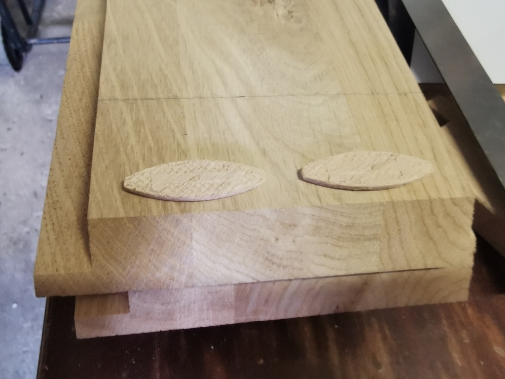

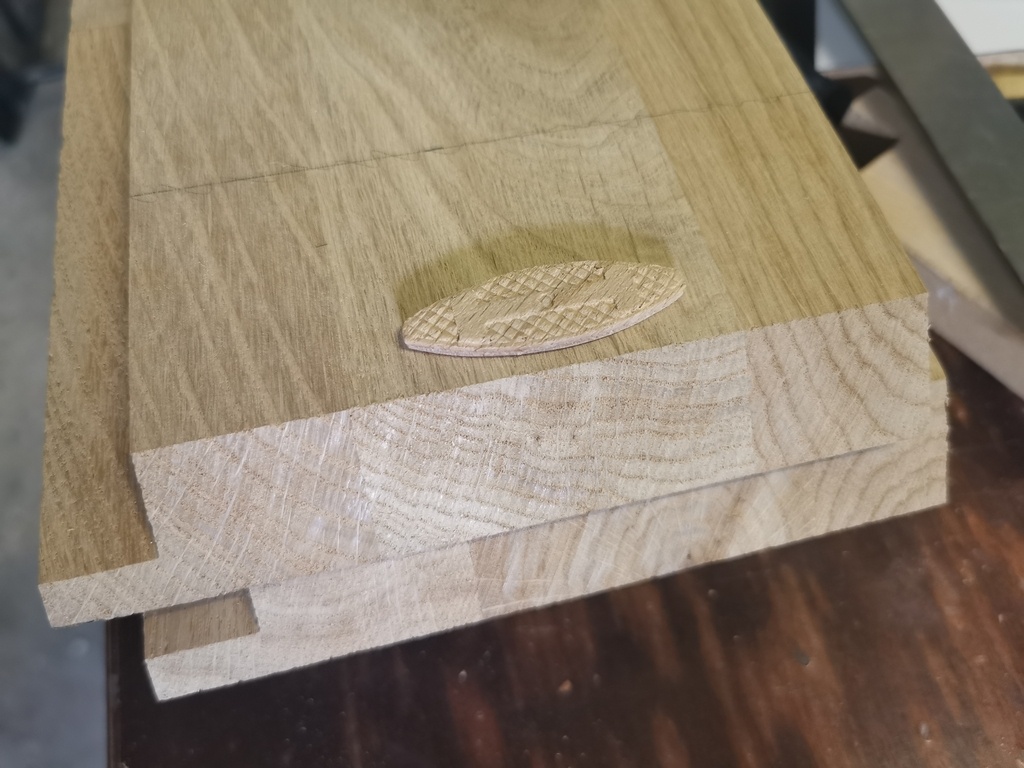

Merci Erebor pour tous ces bons conseils. Je dois avouer que j'apprends a l'utiliser en parallèle de ma première création. Elle ne sera pas parfaite mais c'est un bon exercice et comme je prends le temps de faire les choses biens ça devrait pas être trop pourri ^^ j'ai un petit peu avancé sur mon projet... Tous les côtés sont débités, les coupes d'onglets sont faites et j'ai réalisé un petit épaulements de 19mm de profondeur afin de noyer le fond dans mon cadre... Je dois avouer que le résultat n'est pas trop pourri pour un tout débutant 😅 je souhaiterais maintenant faire des découpes pour utiliser des lamelos type 0 (les autres ne passent pas) mais je me tâte entre un ou deux lamellos... J'ai 130mm de profondeur de cadre pour implanter mes lamelos et si j'en mets deux les usinages seront quasi à touche touche... Qu'en pensez vous ? 🤔
Salut content de voir que ça avance !
Les lamellos servent surtout pour assurer l'alignement ils ne renforcent pas beaucoup l'assemblage. Ils permettront quand tu serrera d'éviter que les pièces ne de décalent. Du coup sur cette largeur je ne mettrai qu'un seul au milieu.
