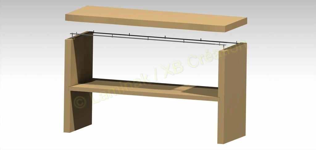

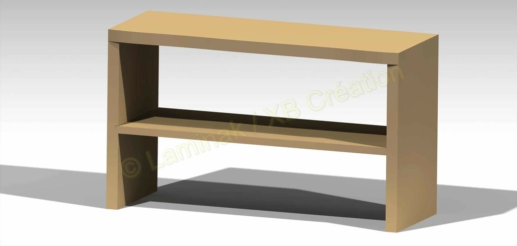

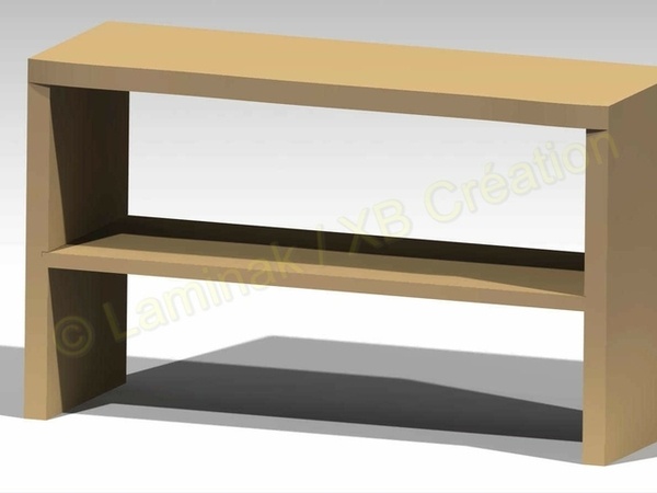

Je viens de finir la conception de mon meuble de salle de bain en chêne massif :-).
Pour la construction, Les panneaux font 54 mm d'épaisseur. Le plan de toilette conservera son aubier et sera démontable.

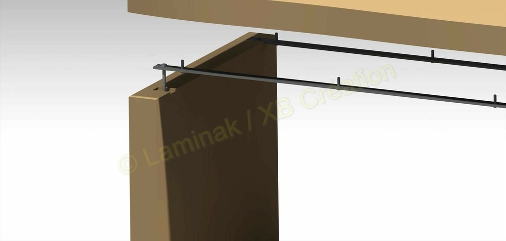

Pour cela, j'ai prévu de fixer avec des tirefonds en M8x60, 2 plats en acier sur la partie haute des joues. Le plan de toilette sera maintenu sur les plats par des vis "mécanique" en M6x20 et des inserts acier en M6 dans le plan. Le tout sera traité.
Qu'en pensez-vous de mon choix de visserie pour le chêne (tenue, résistance, corrosion, ...) ?
J'ai une fente ou 2 à boucher ainsi qu'un creux au niveau d'un nœud. J'aimerai les boucher à la résine de coulée mais je n'y connais pas grand chose à part ce que je lis.
Pour la finition du meuble, je souhaite garder la couleur et l'aspect naturelle du bois pour conserver le thème nature de la salle de bain 8-). Donc, une finition douce (entre mat et satiné) avec un touché soyeux et sans effet de toucher "gras".
Que me conseillez-vous pour comme résine de coulée et comme produits pour la finition ?
J'avais pensé aux produits Rubio mais apparemment il y a des risques de taches et je ne souhaite pas refaire le plan de toilette tous les ans.
Merci d'avance pour vos conseils 8-)

C'est un meuble en 140 en chêne massif.
Les joues ainsi que le plan de toilette font 54 mm d'épaisseur rabotés et prêts pour la mise en forme.
L'étagère, quant à elle, fait 34 mm d'épaisseur raboté.
Le contreventement sera fait au niveau de cette étagère car comme je l'ai dit plus bas, je ne peux le faire en haut 😒
Les tirefonds sont pour fixer les fers plats aux joues. Les vis mécaniques se monteront dans les inserts du plan de toilette.

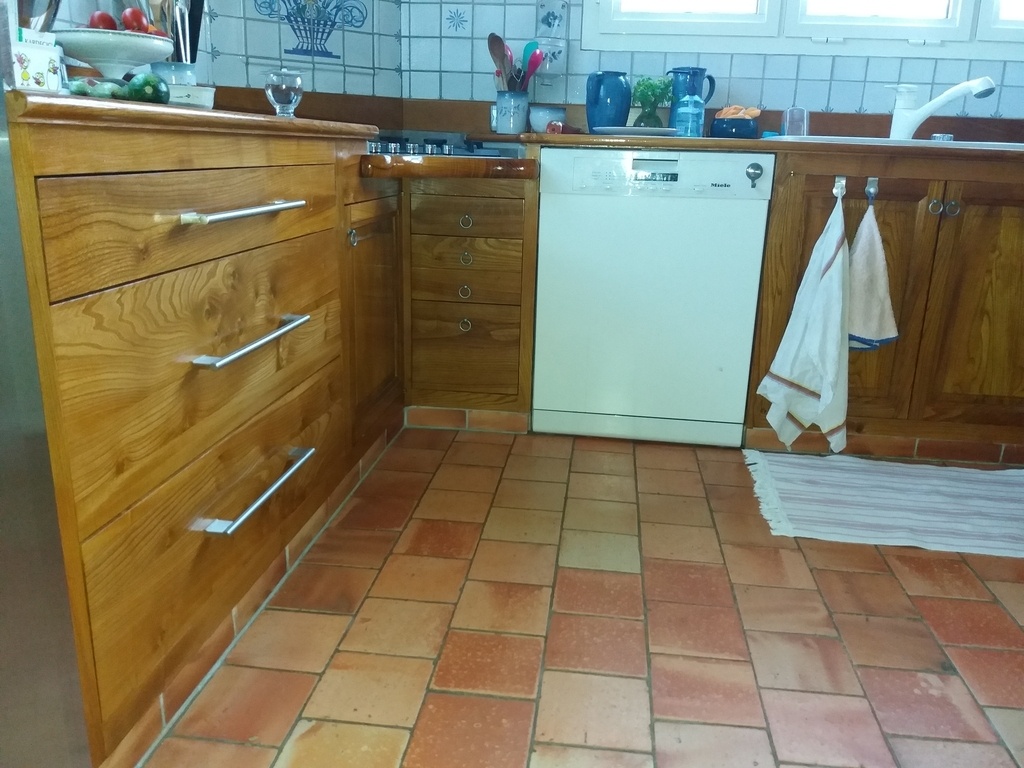

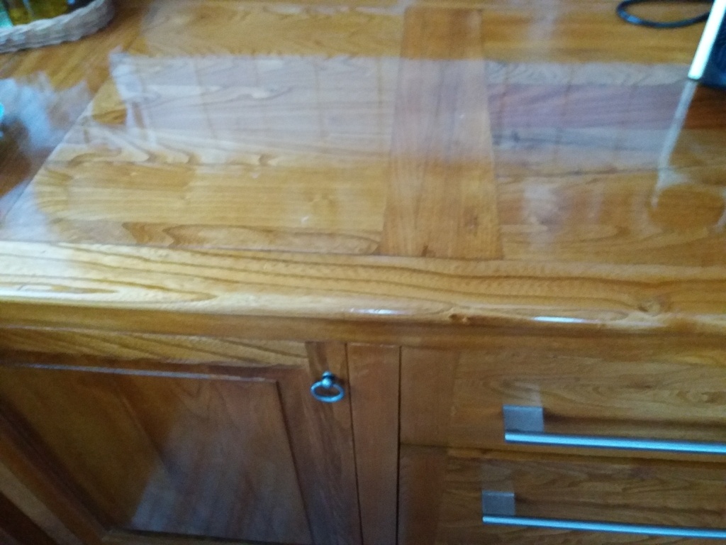

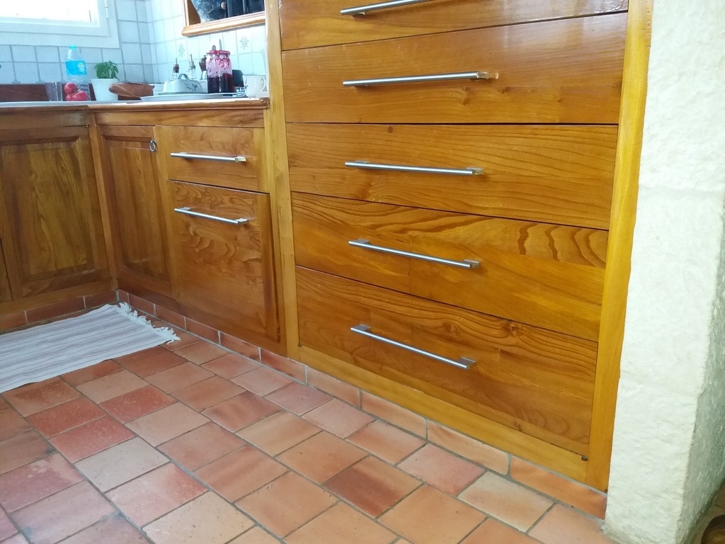

Notre cuisine en Orme est vernie brillant (de chez Surgand) elle a un peu "miellé" ce qui n'est pas pour nous déplaire.
Le bois est une matière vivante sujette à des variations dimensionnelles d’où une perte d'efficacité de la couche protectrice faute aux microgercures d’où perpétrations......d'où grisaille.

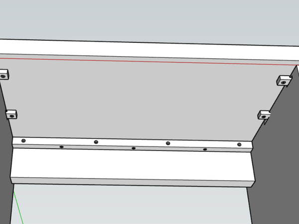

Si je comprends bien, tu veux maintenir ton plan de travail en chêne massif sur 2 fers plats à chaque extrémité avec des vis.
A mon sens, ce système n'est pas bon car ne permet pas à ton plateau de bouger librement.
Selon moi, la solution serait plutot :

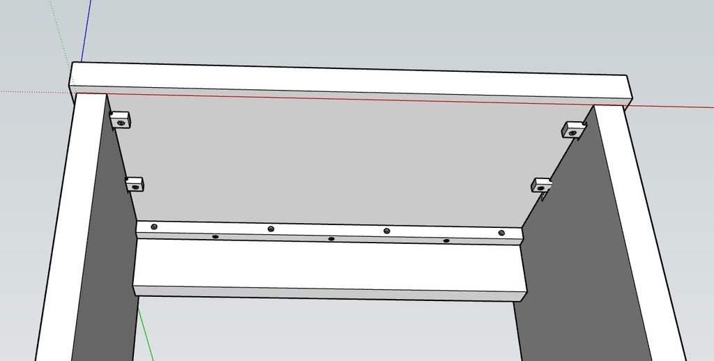

tu mets une traverse de renfort au fond de ton meuble, ce qui ne fera pas de mal pour renforcer ton plan et gérer le contreventement.
Tu fixes ton plan sur cette traverse par le moyen qui te semble le plus pratique (tasseau, enquerre, vis biaise ...)
Tu fixe ton plateau aux montant avec des taquets.
voici une proposition, pas forcement des plus élégantes, mais démontable. Si tu veux que ce soit encore plus souvent démontable, tu peux essayer de t'en inspirer et reprendre ton système d'inserts.
Mais au fait ... pourquoi démontable ?
A noter : sur mon lave main qui a un plateau de 30mm en chêne, je ne l'ai fixé que au fond, et ça va très bien aussi :)

Tu mets une traverse de renfort au fond de ton meuble, ce qui ne fera pas de mal pour renforcer ton plan et gérer le contreventement.
Mon soucis, c'est que les points d'eau sont hauts. Du coup, il m'est difficile de mettre un contreventement, mais je vais y réfléchir.

Ok, donc tu ne veux pas spécialement que ce soit démontable et remontable à souhait. Dans ce cas, ne te prends pas la tête avec des inserts. Des vis à bois iront très bien.
Pour ce qui est de ton meuble. Decotec fait sa gamme arche avec du placage chêne. Ne perds pas ça de vue. Il y a des raisons à cela : les lignes épurées et modernes sont rarement compatibles avec le bois 100% massif pour faire des meubles durables esthétiquement parlant.
