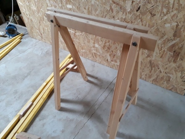

Investir ? Fais-les toi-même !

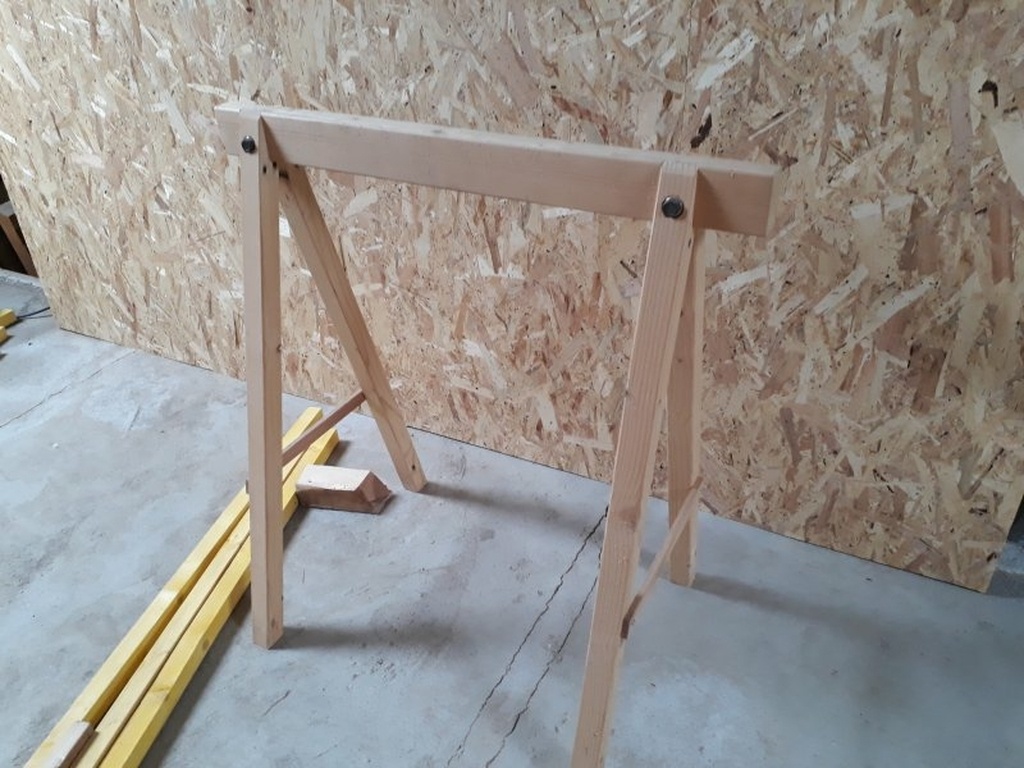

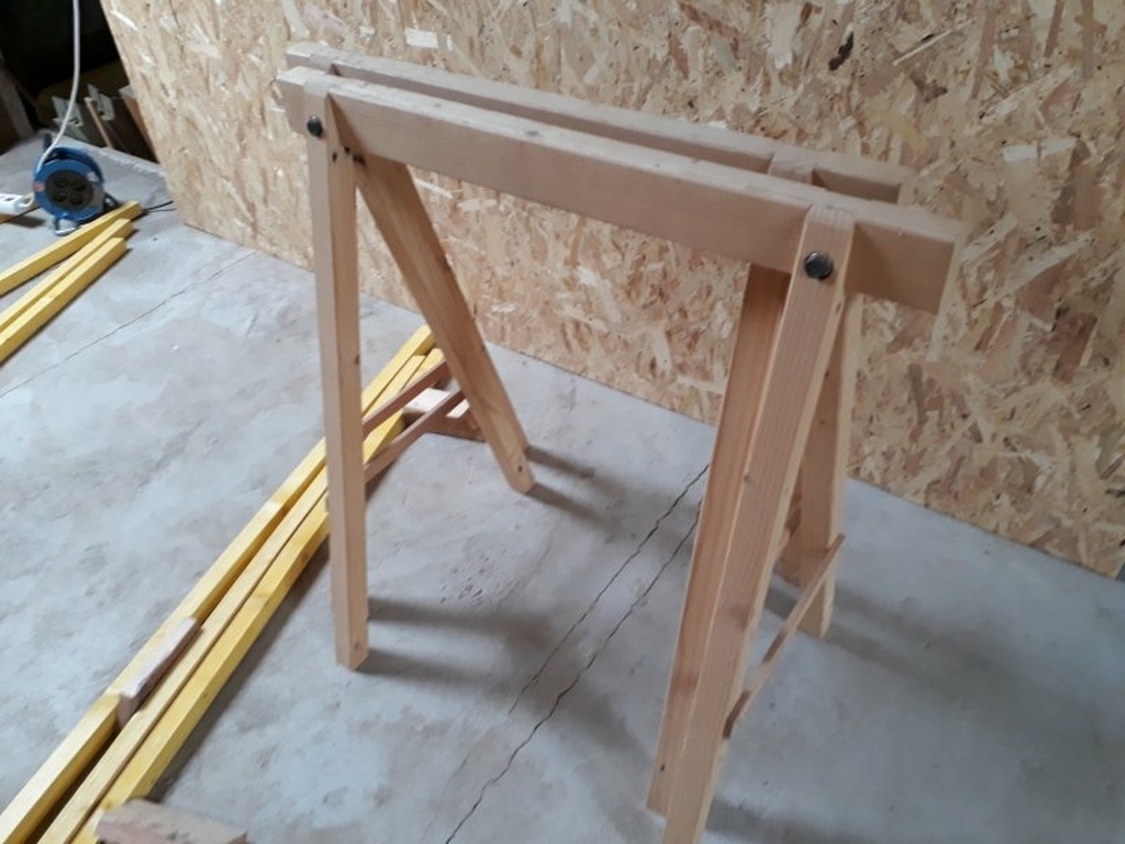

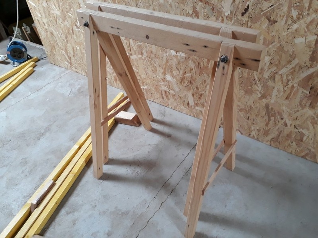

Perso on m'a offert une paire de tréteaux tellement géniaux que j'en ai refait tout une série. Ils sont à mi-chemin entre les Brico-dépôt à 3€ et les tréteaux de bûcheron de... Enfin si tu veux du ultra-costaud, il n'y a pas mieux que le modèle de sylvainlefrancomtois !
Les miens :

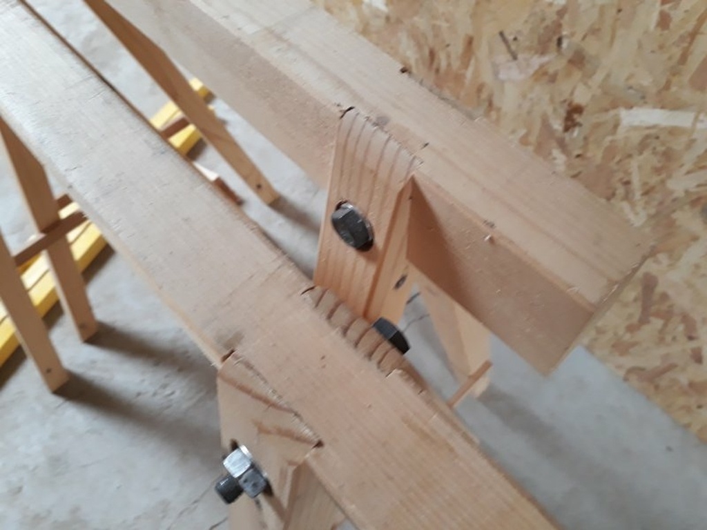

Et comme tu peux le voir, il n'y a pas de barre horizontale qui relie les deux paires de pieds. La stabilité latérale est assurée par l'ajustement serré de l'assemblage en haut :
C'est un peu moins stable que s'il y avait une barre horizontale en bas (et plus encore que s'il y avait le double-contreventement du modèle de Sylvain), mais c'est suffisant pour les travaux habituels, et surtout c'est hyper pratique à ranger ! (puisqu'il n'y a pas cette barre horizontale qui gêne, et c'est pour cela que je dis qu'ils sont géniaux)
Dans la série que je me suis faite, j'en ai 4 de hauteur standard (75 cm) et deux de hauteur "ergonomique" : pour moi 86 cm, mon dos me remercie.
Coût : 0€ (bois de récup). Ce n'est pas très élégant, mais pour ce qu'on en fait...
À l'occasion je mettrai les plans sur le site.

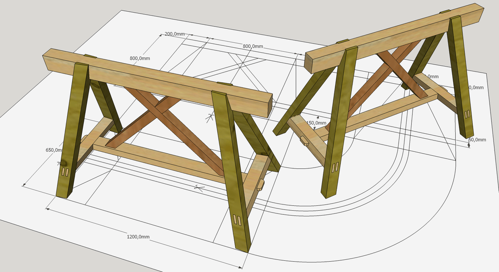

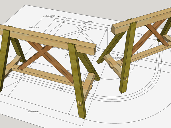

hello dans quelques jours je vais publier les plans de fabrication de tréteaux dit "cadet"
Prevus en charpente pour charges lourdes ! 😉

Merci sylvainlefrancomtois !
Belle conception 👍

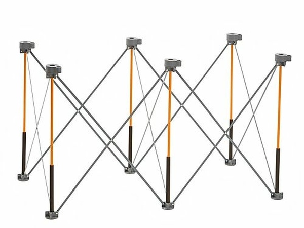

Salut

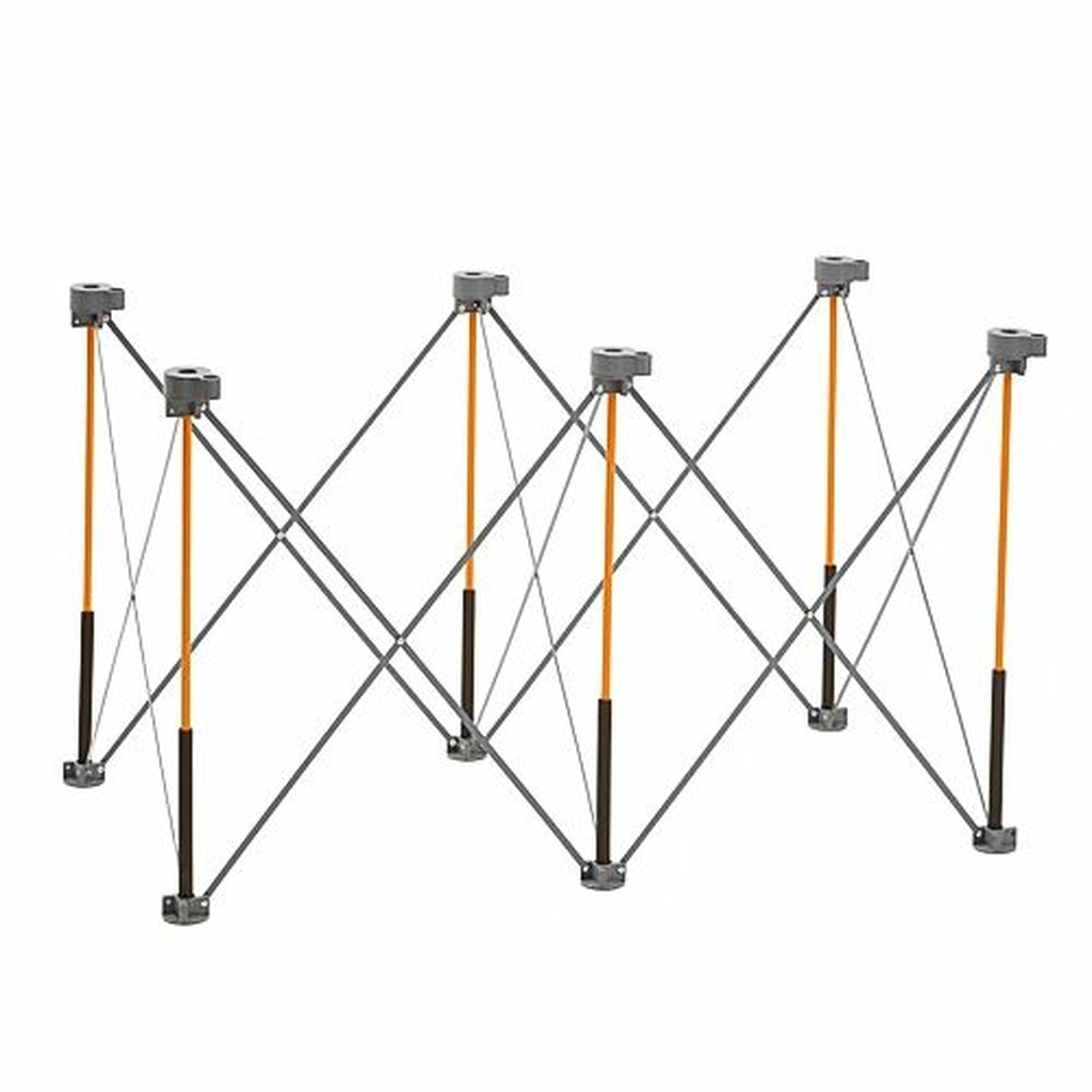

J'ai parlé avec un artisan récemment qui utilise ça :
amazon.fr/dp/B...i_jFzoFbWA09T9A
Franchement ça avait l'air super pratique ! Le prix pique un peu mais c'est compact stable et vraiment adaptable.
laminak
Merci Erebor !
En effet, ça pique mais en rapport les tréteaux pas stables sont cher.
Erebor ils ont l'air très pratique et intéressant pour les chantiers !! 😉
