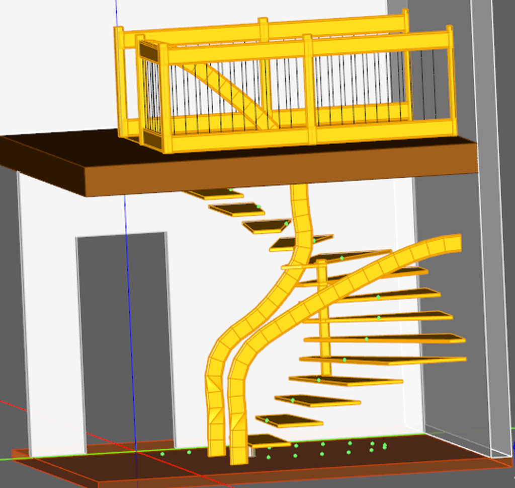

Quel assemblage pour une main courante porteuse d'un escalier suspendu, tournant et sans poteau ?
Ma main courante aura une section de 50x160 et les marches y seront suspendue, comme ceci :
Je me pose la question de l'assemblage des tronçons de cette main courante :
  • Si j'utilise des plateaux de chêne de 60 pour arriver à 50 fini, c'est très lourd à manipuler, mais je peux faire un assemblage tenon mortaise 16x70 profondeur 60 et mettre quatre chevilles à tirer. Mon dimensionnement est-il correct ?
  • Alternativement, je peux utiliser trois plateaux et faire comme un lamellé-collé avec trois épaisseurs de 50/3. En prenant les plateau dans la même grume et adjacents, ça devrait à peine se voir.
Quel est votre avis s'il vous plaît ?
Hello , on fait ces structures en lamellé collé ! (facilement étant un développé à plat)
Je n'ai pas l'expérience d'une structure similaire en massif ou contre collé pour suspendre , donc paroles aux autres !
sinon j'avais dessiné ça ! (lamellé)

Merci Sylvain, oui, je l'avais vu, vraiment très joli.

Je n'ai pas encore de plans côtés, je travaille en 3D et je projette les plans ensuite. En attendant, voici les côtes principales :
  • Hauteur de plancher à plancher = 3011
  • Largeur de marche = 1107
  • Giron = 260, marche d'arrivée = 160
  • Hauteur de marche = 177
  • Épaisseur de marche = 30
  • Nombre de marches = 17
  • Largeur de trémie = 2102
  • Longueur de trémie = 2827
  • Recouvrement des marches côté intérieur volées 1 et 3 = 52
  • Poteaux d'arrivée section carrée = 80
  • Débord des poteaux d'arrivée dans la trémie = 54
  • Épaisseur de la main courante = 162 (sens de la hauteur)
  • Largeur de la main courante = 50
  • Hauteur de la main courante (dessus) = 1000
Bien à vous
bonjour je ne sais pas faire de pré étude de stabilité sans une vue de dessus au dixième une vue de face et un vue de chaque coté
de plus il me faut la nature des murs qui environnent l'escalier la nature du plancher pour le report de charge au milieu
et la nature de la trémie
de plus vous avez imposé des sections ex épaisseur de la marche
en général
le déco ou l architecte me fait une perspective du résultat a obtenir et ensuite l homme de l'art imagine la solution technique pour essayer de réaliser le souhait du créateur
de plus j ai des contraintes de surcharges et de réglementation
et de stabilité il y a donc un ordre dans tout cela
il ne faut pas faire un escalier qui ressemble au point de vu stabilité a un pont de singe
j attend un dessin pour réfléchir
