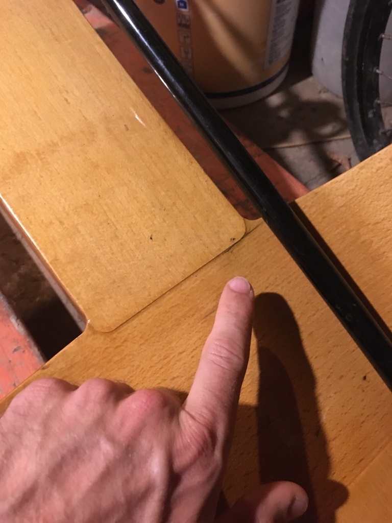

Comment réparer un vernis "fendu" ?
Sur mon Zelo, j'ai constaté qu'au niveau de la bôme, le vernis est fendu. Ce qui fait que lorsque ce dernier est sous la pluie, l'eau pénètre sous le vernis et entre dans le bois.
Ceci n'est pas très grave si l'exposition à la pluie n'est pas prolongée mais ça pourrait le devenir dans le cas d'un ZeloVoyage en Bretagne ... mouhaha.
D'après-vous qu'elle serait la meilleure solution à ce problème ?
💡 Le vernis que j'avais utilisé à l'époque était Le tonkinois.
Je me doute que dans les réponse, il y a celle de re-vernir tout le cadre, mais en l'état, c'est difficilement envisageable par faute de temps.
Merci à tous pour vos réponses. Elles étaient diverses et variées. Vous êtes chouettes !
Mais bon, finalement, j'ai remis une couche de vernis. Ca sera surement plus efficace et plus pérenne que les réparations de fortune.

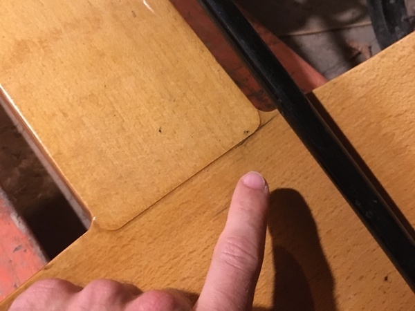

Wep, ce que je voulais dire, c'est qu'à cet endroit le vernis a surement "fendu" parce que le bois subit les contraintes du pédalage. Et du coup, si je met qqch de rigide, je pense que ça fera la même chose ou bout que quelques appuis sur les pédales.
Mais en effet, je cherche une réparation transitoire pour éviter à trop d'eau de glisser sous le vernis par cet endroit :)
Pour l'instant, rien ne "tombe". Il y a juste une micro fissure qui laisse passé l'eau. Parce que ça fait une tâche "mouillée" sous le vernis quand je le mets sous la pluie.
