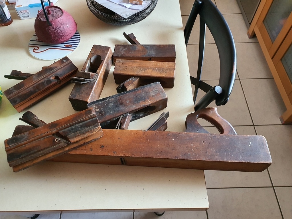

J ai trouvé ça par exemple mais comme je n y connais rien je ne sais pas quoi en penser.....
leboncoin.fr/b.../1798690333.htm
Fof
C'est assez cher, on trouve ce genre de lot pour 3, voire 4 fois moins. Et ce sont majoritairement des rabots à moulures, ce n'est pas ce qu'il a à acheter en premier.

Ces deux annonces là, suivant la localisation des annonces plus haut, sont très intéressantes. Il y a de la restauration à prévoir, une remise en service, mais tout à l'air de qualité, avec une varlope en prime, et un rabot rainure/languettes. Il y a déjà de quoi s'amuser avec ça.

Du coup je vais voir les rabots demain soir, que dois je regarder pour savoir si ça va?
benjams
Que le fer ne soit pas trop rouillé, une lumière pas trop large (mais ça se répare en rajoutant un piece). Pas de fente autour de la lumière, à éviter si ils sont vraiment piqués aux vers...
Mais ça a l'air d'être une bonne affaire 😉
Zyx2976
Me voici l heureux propriétaire de 7 rabots pas tous neufs, mais en assez bon état, et pour la modique somme de 30 € ,donc a ce prix la..........
Fof
Ils ont l'air propres. Attention, la varlope, le fer est monté à l'envers 😛 Tu peux aller potasser les pas à pas de dneis, il a commis quelques études et restaurations de ces chers outils en bois.
