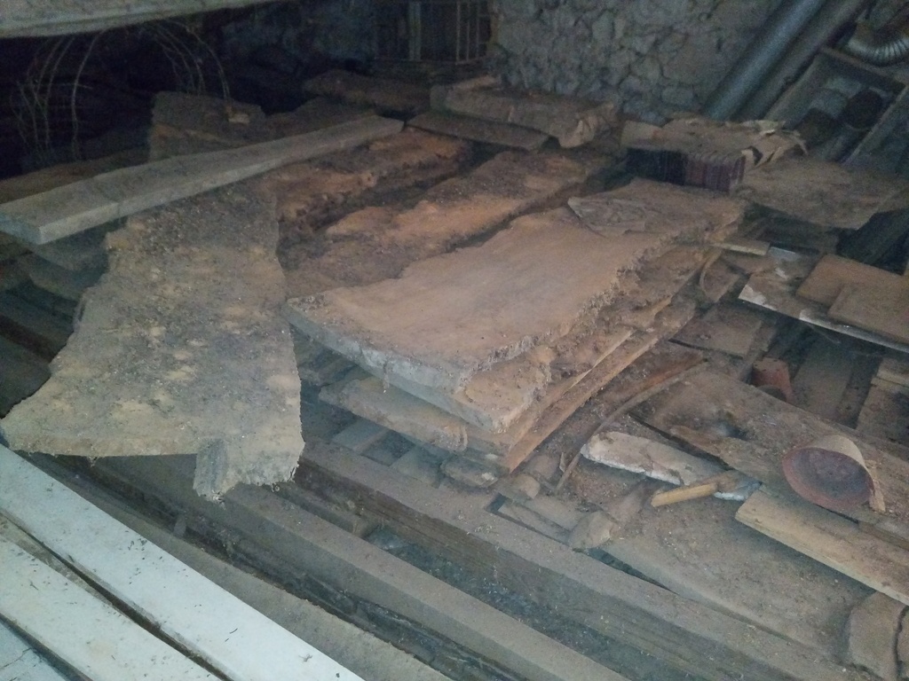

Je viens à vous avec une question qui fera surement pleurer certains orthodoxes mais voila;

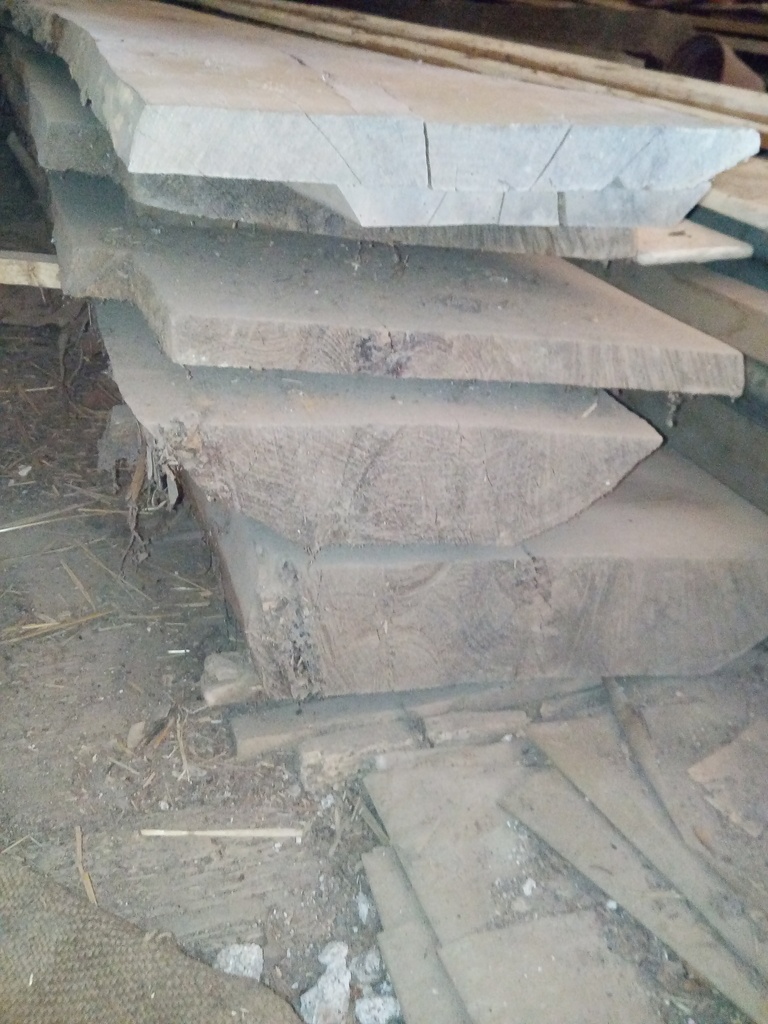

il a fallu attendre 28 ans pour que je me rende compte que la grange de ma grand mère regorge de trésor.
Stupeur-excitation-déception
De l'ormeau à profusion
Pu**** de charançons.
Sauf qu'en quelques décennies les charançons ont eu le temps de faire leur vie. Cependant je me refuse à jeter tous ce bois !
Voila donc ma question: Que faire !?
Afin d'utiliser ce bois je pensais me tenter à faire quelques réalisations "style rustique"...mais je me doute qu'on ne part pas sur quelque chose qui va durer dans le temps.
Et est-il possible de les faire sortir ? Les emprisonner sous une couche de vernis les tuent-ils ? ou époxy?...
Enfin voila certain d'entre vous ont déjà entrepris ce genre de travail ?

C'est de l'orme et les gros plateaux en loupe , il n'a surement pas été mangé partout ! de plus tant que le bois est solide et ne part pas en poudre, tout est possible !
Cela ne m'a jamais rebuté, et toute ma carrière j'ai utilisé du vieux bois .
Déjà tout nettoyer et brosser, puis purger le vraiment bouffé ! par contre entreposer ailleurs qu'avec des bois frais !
Si utilisé de suite et persistance de trous, traitement après usinage !
avec un tel bois tu peux aussi faire du désign même piqué !
Enfin si tu n'en fait rien , je viens le chercher immédiatement contre du bois de chauffage !🤑
