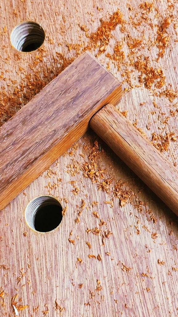

J'ai pas mal de restes de padouk bardage en 57x21 et pour commencer je voudrais faire un petit sèche serviette (2 fois deux montants verticaux et 2 horizontaux avec charnière entre les 2) donc je commence simple

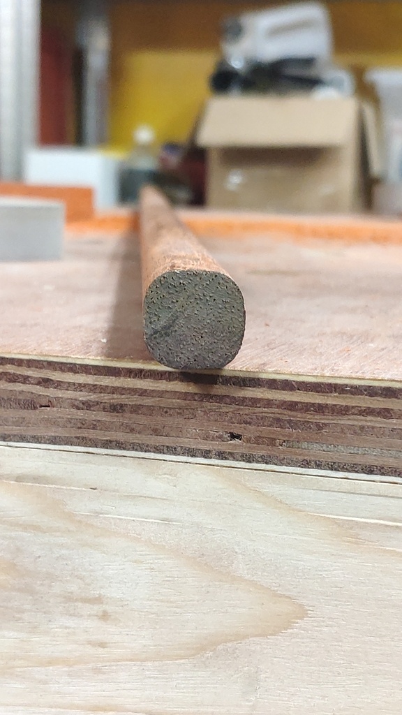

Pour les montants j'ai fait 21X27 et pour les barres 16X16 passés à la fraise 1/4 de rond
Comme je fais tout de manière empirique j'ai usiné les barres jusqu'au bout et je me demande comment faire l'assemblage, un simple tourillon collé mais ca me parait léger ou tourillon et incrustation (je ne connait pas le terme) de la barre dans le montant
voici une petite photo
merci

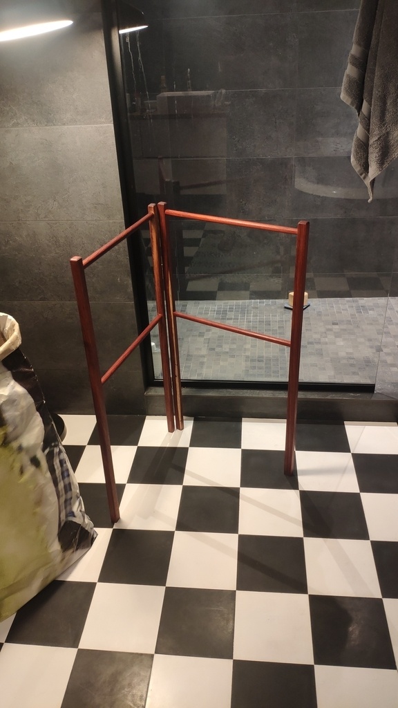

Jai terminé mon sèche serviette. C'était un bon entraînement ces petits tenon/mortaise.
J'ai fait un collage avec de la PU par sécurité.

Quelle solution as tu choisis pour tes assemblages?
Emmanuelbe
J'ai ramené les barreaux à une section carrée de 10X10mm à la défonceuse sous table sur 16 mm de long à chaque bout et petite mortaise dans les montants + PU

Réduire les barreaux en bout à un diamètre 10 environ, et encastrer dans les montants le plus profond possible (18 mm environ) ou même les faire traversant.

autant je vois a comment ramener le bout a une section carrée de 10 mm mais à un diametre je seche un peu
en fait ce serait un petit tenon mortaise
merci
Au tour, ou au ciseau et/ou à la lime...
Sinon, trou carré et section carrée.

Moi le percevrait les montants en diamètre 16 sur 1cm de profondeur et je collerai avec de la colle Pu. Si les barreaux ne rentrent pas peut-être qu'ils faut que tu les arrondissent sur la partie encastrée.

le montant fait 21 mm de large si je perce à 16 mm ca me laisse que 2,5 mm de chaque côté. Ca me semble juste, je peux toujours faire le test
merci
hugues
Effectivement tu peux réduire le diamètre des barreaux à 14, la Technique de Matthias wandel fonctionne très bien. Je l'ai déjà utilisé.
