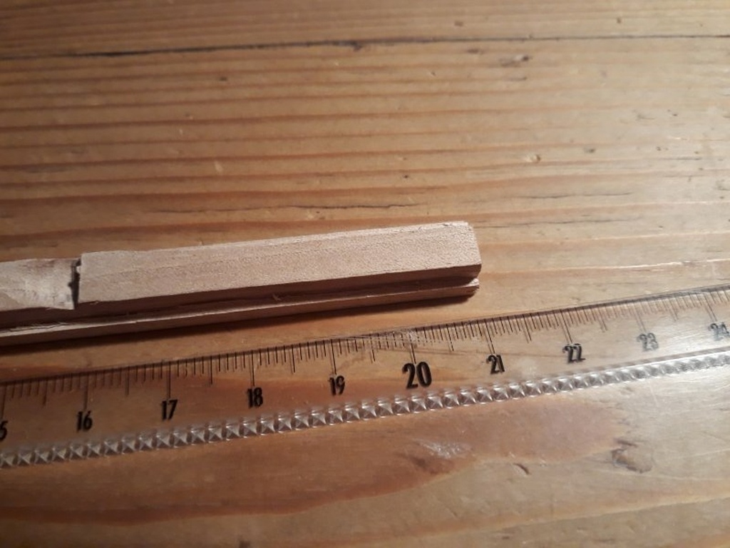

Comment feriez-vous une feuillure d'1 mm sur 3 ?
Je voudrais faire une "languette" qui coulisse dans deux rainures. Celles-ci ont été faire à la scie à format, de profondeur 1 mm et de largeur la lame de scie : 3,5mm. Ma languette doit faire 7mm + 2 x 1mm qui rentrent dans les rainures, sur une épaisseur de 6,5mm, il faut donc en enlever 3.
L'exemple que j'ai un peu raté, et que je veux recommencer :
Appel aux pros et aux débrouillards : vous feriez comment ?
Merci d'avance !
Finalement j'ai donc fait les deux rainures à la scie à format, puis coupé à (presque) la bonne largeur. J'ai fini de réduire la largeur à la ponceuse-calibreuse (géniale invention !).

J'avoue que je n'ai pas trop compris l'explication, un petit schéma peut être?
Par contre, si la question est 'comment faire proprement la pièce en photo?' perso, je serais tenté à la défonceuse sous table avec une fraise droite dépassant de la table et du guide de la cote recherché..
Hum, et quand on n'a pas de défonceuse sous table ?
(l'exemple en photo, je l'ai fait à la scie à format et c'est merdique et dangereux... l'usinage des petites pièces, n'est-ce pas...)
...et pas précis.
(d'où le boulot de cochon présenté)

La photo n'est pas très claire. C'est pour cela qu'on as du mal à comprendre.

Je veux faire ce que l'on voit sur la photo...
(donc deux feuillures de 1mm sur 3, dans une pièce de section 9 x 6,5)

Voilà qui est plus clair. Attention au vocabulaire. Chacun de nous a dû être "embrouillé" par le terme languette que tu as attribué au "morceau de bois". Ce dernier aurait dû être appelé "profil", "liteau", "baguette" et aussi "section" comme tu viens de l'utiliser ci-dessus. Je suis d'accord avec certains, un croquis est souvent plus explicite que des mots.
Sinon, avec une scie circulaire stationnaire, faire dépasser la lame de 3 mm, régler le guide latéral à 8 mm et passer le "liteau"à plat , d'un coté puis de l'autre. Affiner avec un ciseau à bois ( bien affuté) en raclant pour adapter à la rainure!

J'ai pas compris grand chose à ton explication mais Si je comprends bien tu veux deux languettes 3,5x1 séparés par 1mm (ou peu être 2) sur le même morceau.
Le plus simple serait des fraises a rainurer à la defonceuse, on en trouve d'épaisseur 1,5mm minimum. Sinon, il ne reste plus qu'à faire un collage.
