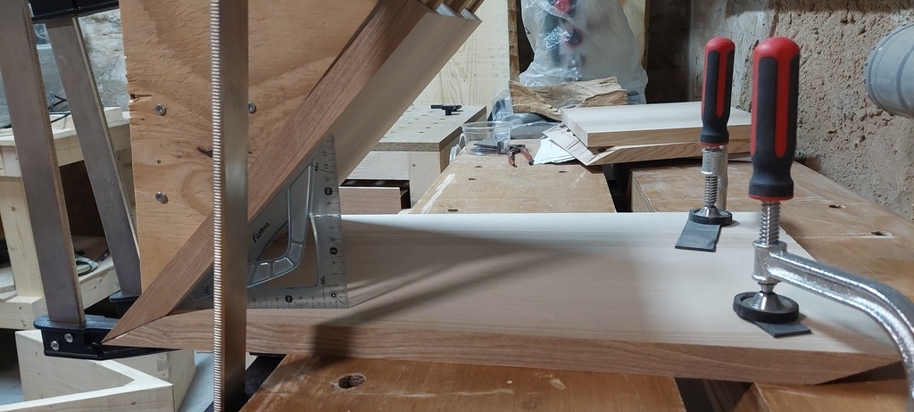

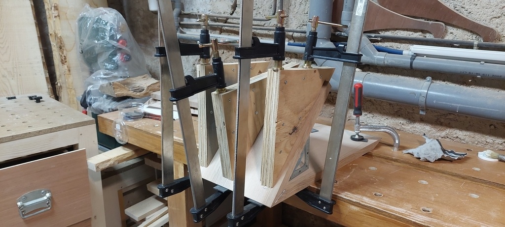

Bonjour François.
J'ai moi-même cherché des solutions après ma première chaise effectuée. Pour la seconde, j'ai fabriqué ces gabarits qui me permettent de serrer sans crainte de voir le serre joint glisser.
C'est un peu primaire mais redoutablement efficace.
Important, j'ai positionné un serre joint sur le côté pour maintenir un angle de 45°

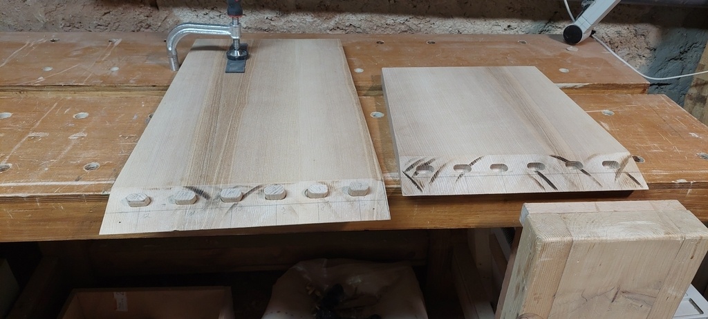

Pour l assemblage j ai opté pour des dominos.
Quelques photos si ça peut vous aider.
Cordialement,
Rémy
