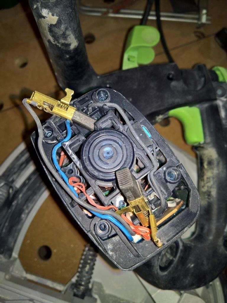

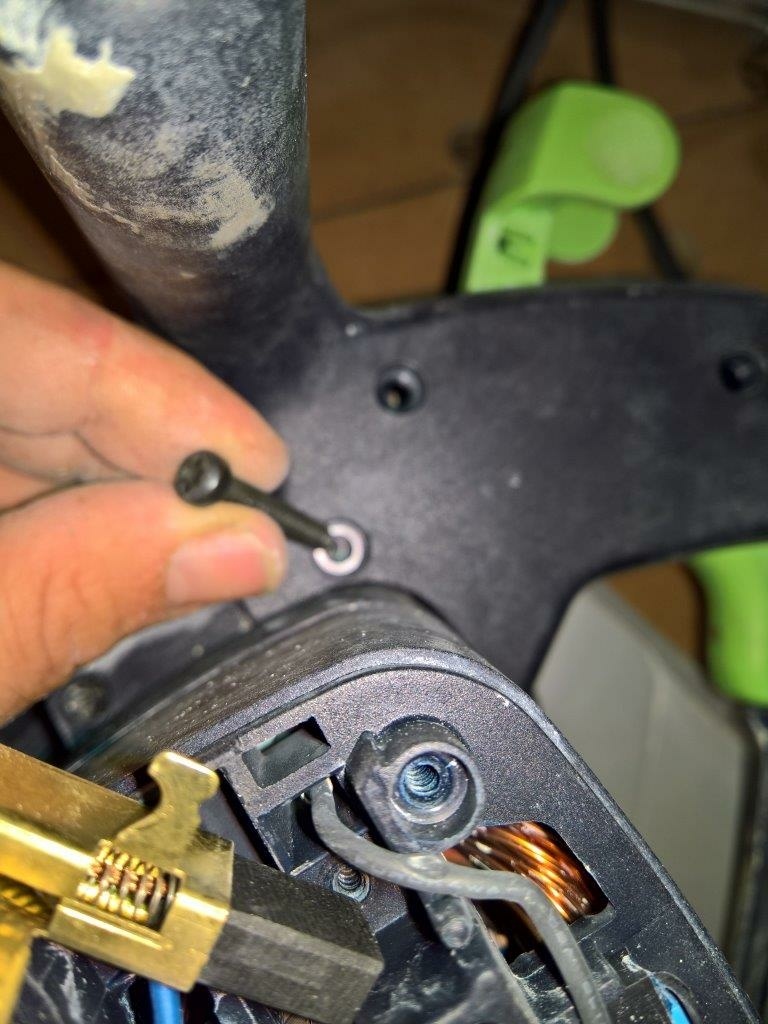

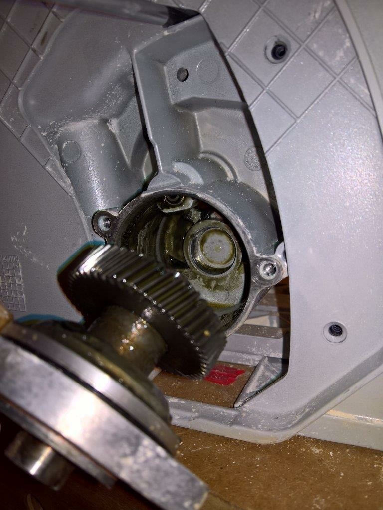

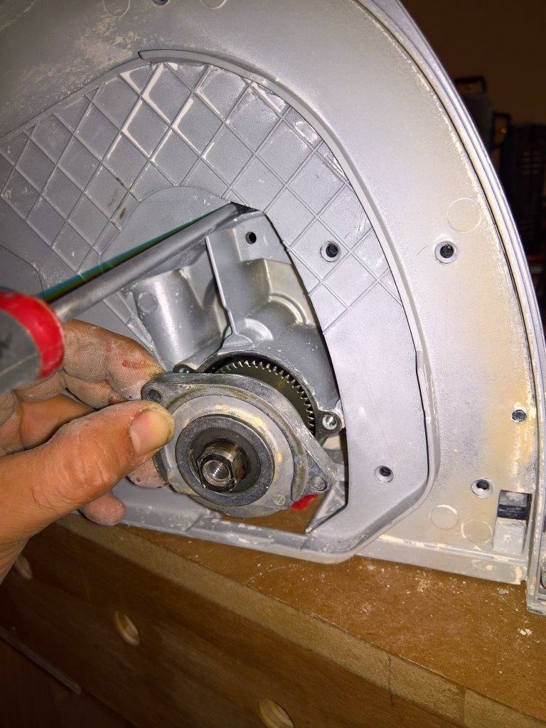

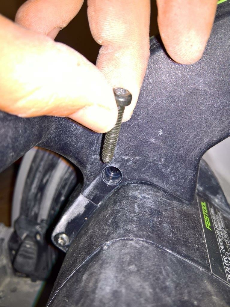

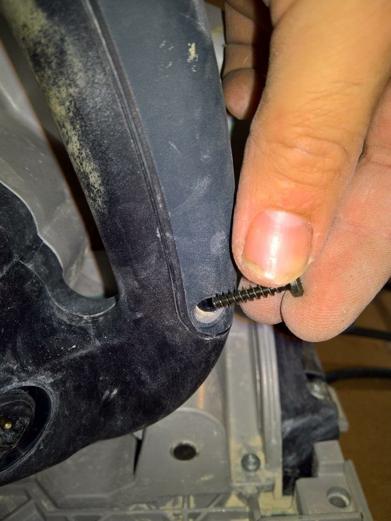

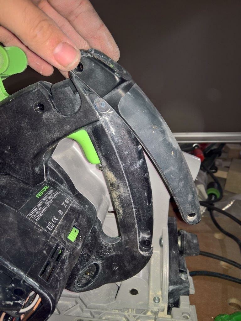

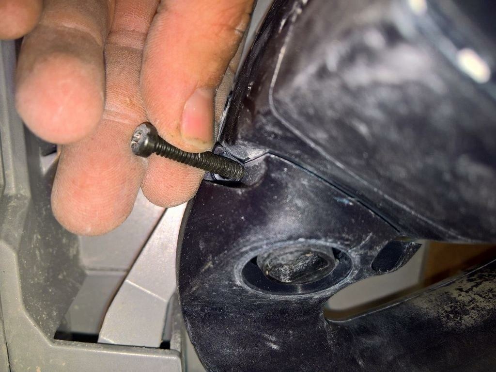

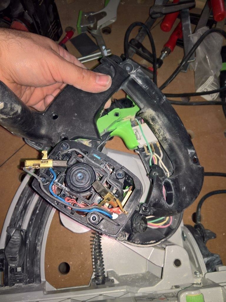

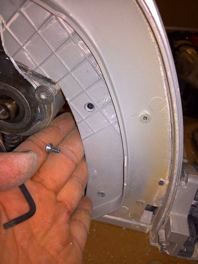

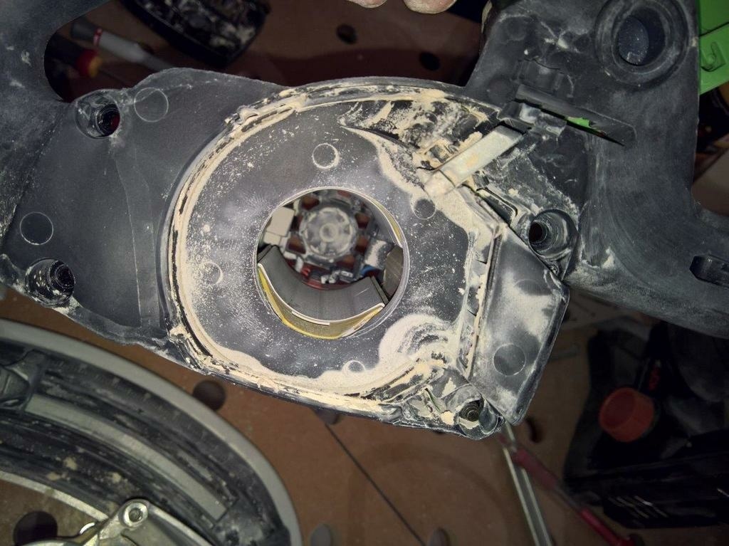

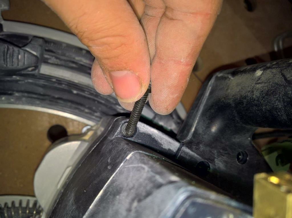

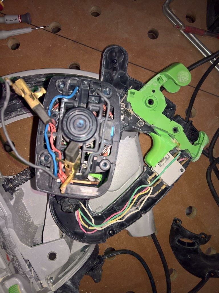

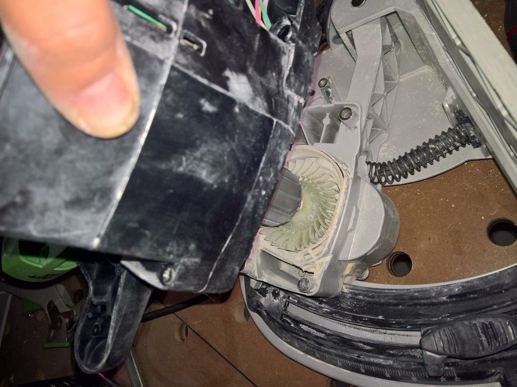

tagazoc46
ca peut venir de l'avance moteur a vide et variateur qui arrête d'alimenter pour ne pas dépasser la valeur consigne a vide en charge la mienne ne le fait plus.
ci dessous image pour démontage et graissage
Pour info, la suite des photos, tu pouvais la mettre dans la réponse :). C'est juste qu'il est demandé d'intercaler un bloc de texte entre des blocs d'images (limité à 10 images). Ceci afin d'aérer la lecture :P

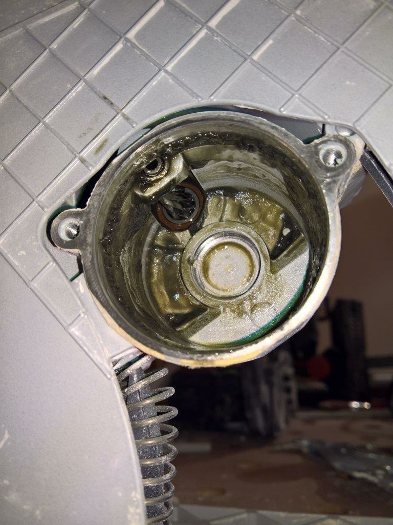

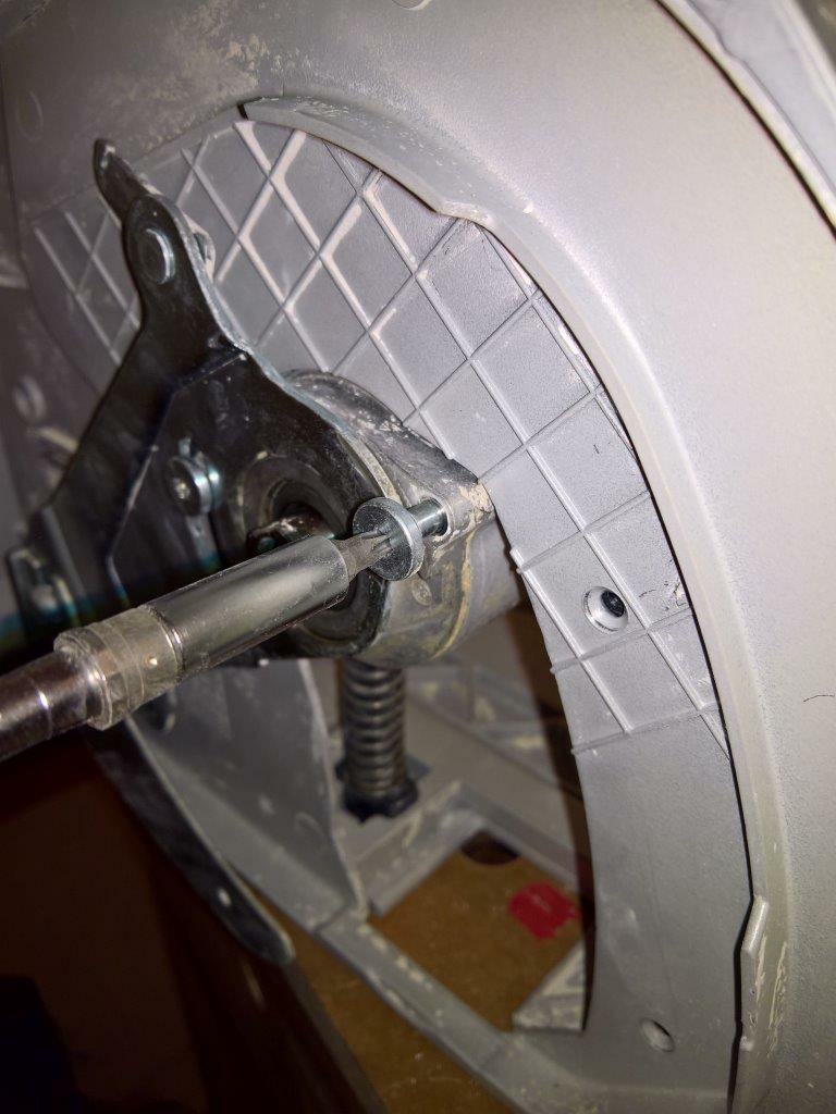

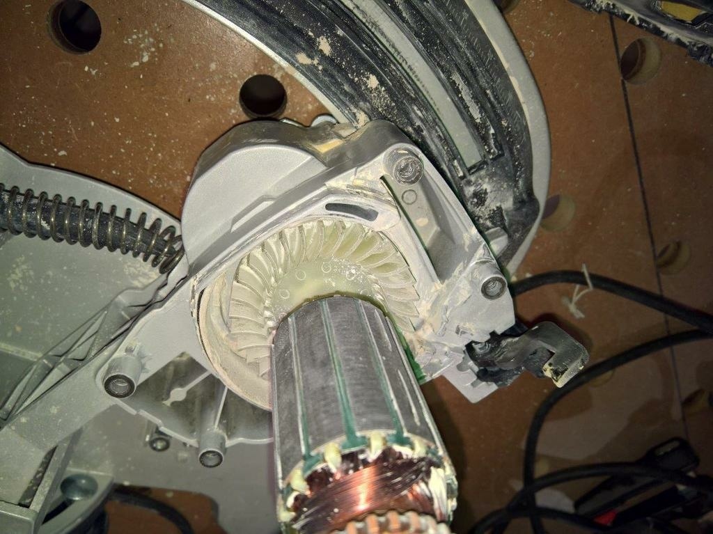

tagazoc46
zone de graisse ref festool 523005. Il s’agit de graisse Tribol GR 100-00 PD
