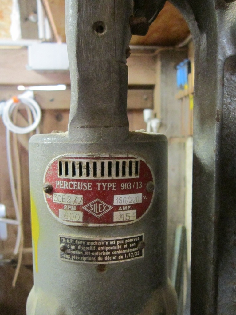

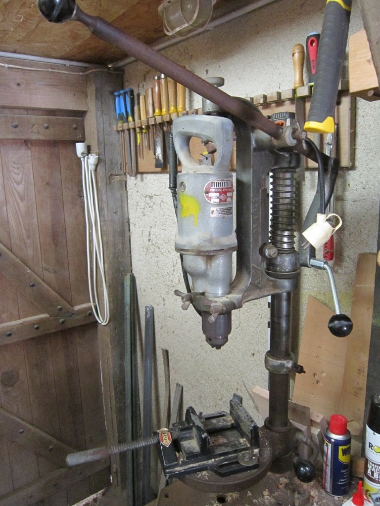

Je croyais que c'était standard. Il semblerait que non. Je dispose d'une vieille perceuse héritée de mon père qui la tenait de mon grand-père aux normes de 1933 qui est installée sur un support de la même époque. Elle fait bien 45 mm de diamètre au niveau du "point d'attache". J'ai regardé mes deux autres perceuses. La makita fait 42 mm et une sans marque 43 mm.
Je suis d'accord avec Kentaro, il faudrait essayer de combler le vide avec deux cales en bois (du sapin un peu mou peut-être ?!) découpé à la bonne dimension.

Les photos de la perceuse à colonne dont j'ai hérité si ça peut t'aider. Marque "silex". Jamais entendu parler à part cette perceuse qui tourne toujours et me rend bien service sur sa colonne.
