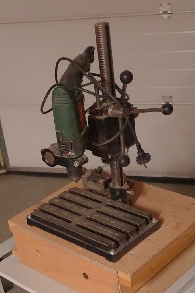

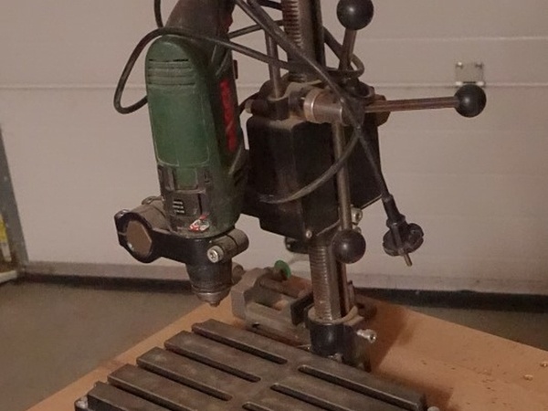

Quelle perceuse pour un montage sur support à colonne ?
Elle n'aura pas atteint sa majorité... :(
Ma fidèle perceuse Bosch verte est en train de passer l'arme à gauche et moi larme à l'œil.
Cet outil m'est indispensable.
Je n'ai pas la place d'une vraie colonne, ni le budget pour une colonne sérieuse avec un col de cygne
Le support sur lequel elle est installée est un wabeco.

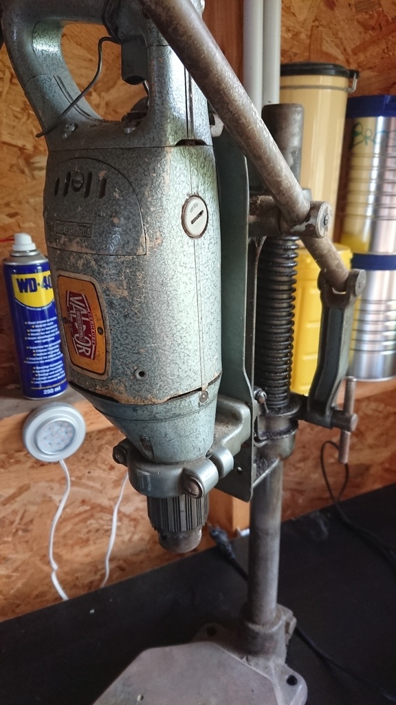

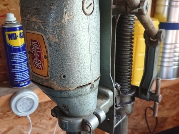

Une bonne vielle valdor à 20€ sur le bon coin increvable
Palissandre
Et avec le reste de l'argent je m'achète de vrai bon forets hss cobalt 8 %
Son collet est de 43 mm ?
J'ai vu un truc du genre sur le bon coin pas loin de chez moi mais une autre marque et pas le même prix.
Palissandre

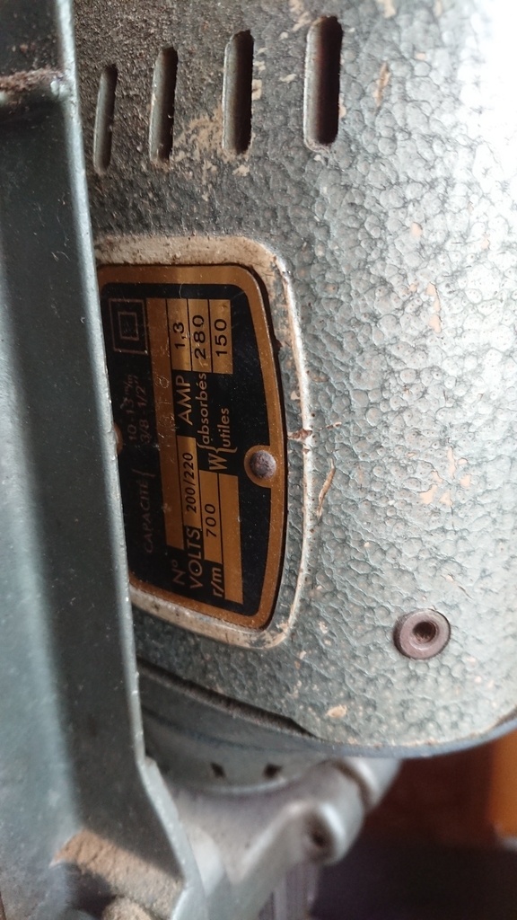

Il y en une sur le bon coin à 30€ avec son support valdor ces peugeot dans les années 80 je vais regarder le diamètre du collier elle marche bien même les mèches de charpente lui font pas peur ces tes poignets qui on peur
J'imagine que c'est bien efficace oui.
Palissandre
J'ai pas de pied à coulisse au mètre je lis 45
Ah ? Tu en as une ?
C'est bruyant comme une perceuse à main, ou comme une colonne ?
Je vais creuser la piste.
Palissandre
trente six seb oui j'ai bien cette machine ces le bruit d'une perceuse à main ça tourne pas très vite mais elle a du couple je suis certain que de l'adb l'on connue neuve dans les années 80 je vais te prendre en photo ce midi là plaque de réf par contre j'ai investi dans de bon forets ça fait la différence

J'ai sûrement moins de précision avec mon système wabeco mais je n'ai pas du tout la même limite en terme de col de cygne ou de profondeur de perçage.
