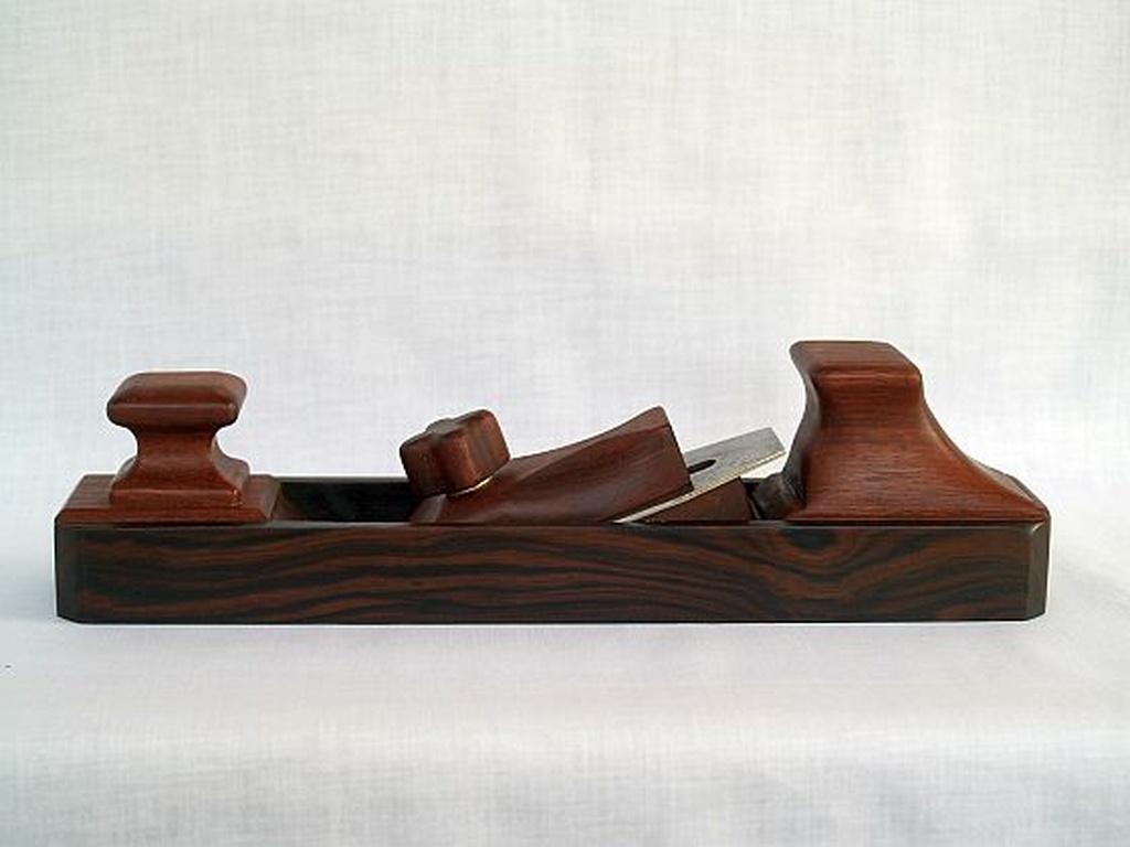

Bonjour à tous je sais que sur l adb il y a des virtuoses du rabot aussi bien sur son emploi que ça fabrication voilà je ne possède pas de rabot a angle faible style stanley 62, veritas ect... Et quand je vois le prix ça me refroidi ma grosse question pourquoi je ne trouve pas de rabot a angle faible fabrication maison en bois je suis sûrement pas le 1er petit malin a y penser es ce que contenue de l angle ça manque de rigidité en bois ? Problème de blocage du fer ? Ou ce type de rabot a angle faible ces pas une nécessité ?

Concernant l'inexistence de ce genre de rabots en bois je pense que ça tient à l'angle de fer. Pour qu'il ressorte du bloc il faudrait qu'il soit très très long ce qui donnerait un logement soit très difficile à tailler soit une ouverture sur une grande partie du rabot du coup je pense que ça manquerai de robustesse.
Après avoir regardé il en existe quelques uns mais ils reprennent l'architecture de ceux en métal avec des joues très fines...

Merci Erebor ! J ai pas trouver d image similaire à celle que tu présentes intéressant merci

dneis coucou vue ton pas à pas à ce sujet et moi aussi je m interroge sur les différences bon en tous cas avec les recherches en anglais, une des choses qui revient souvent c'est le manque de rigidité si on le fait en bois comparer au métallique ça revient souvent bref à l occasion je vais tenter d en faire un histoire de voir on verra bien ces pas forcément mon projet du moment
