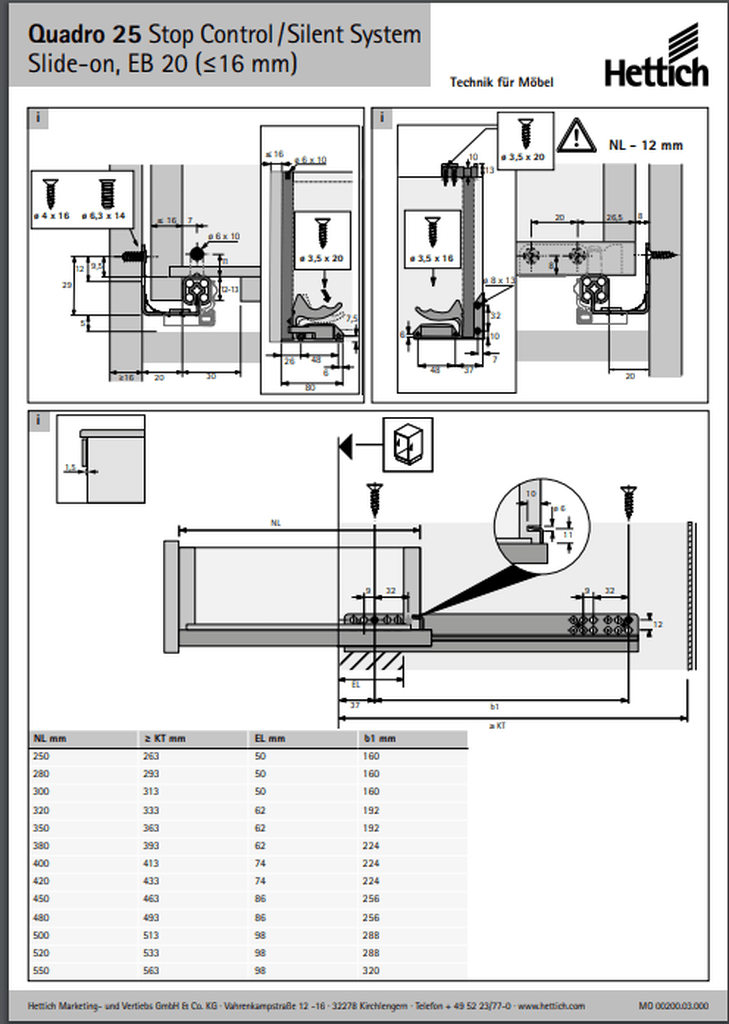

D'un côté j'ai une série de caissons Leroy Merlin (ancienne génération), des Ikea et de l'autre des tiroirs des différentes hauteurs Leroy Merlin plus compatible avec les anciens de LR et à priori se sont des Ettich. Je cherche un moyen de fabriquer un gabarit de perçage vertical pour positionner mes glissières.
Je ne sais pas trop par quel bout prendre, est-ce que vous avez déjà réalisé un gabarit de ce style ?

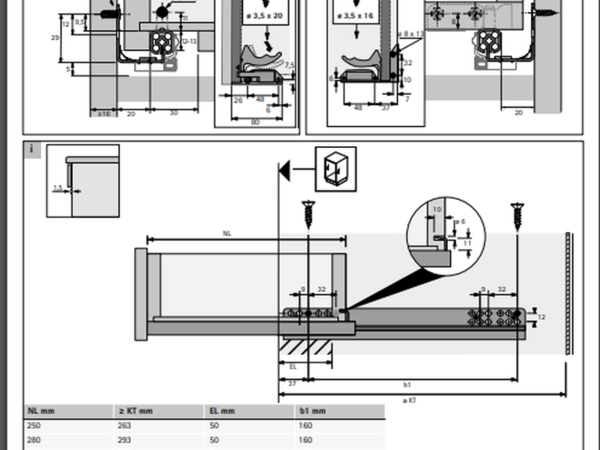

Pour t'orienté un peu. Si les coulisses sont bien du hettich va sur leur site pour trouvé la fiche technique correspondant. Tu aura un document comme l'image ci dessous
Ensuite tu fait une règle en cp (qui fait la hauteur de ton intérieur de caisse) que tu perce selon les hauteurs et position que tu veux donné à tes tiroirs.
Ensuite tu aura compris le principe tu pose ta règle sur ton côté de caisse, et tu perce.

Merci mathieudelyon, je vais tenter de trouver le bon modèle sur le site de Hettich (peut être une fab spécial pour LR).
