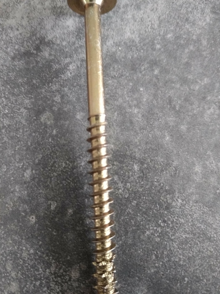

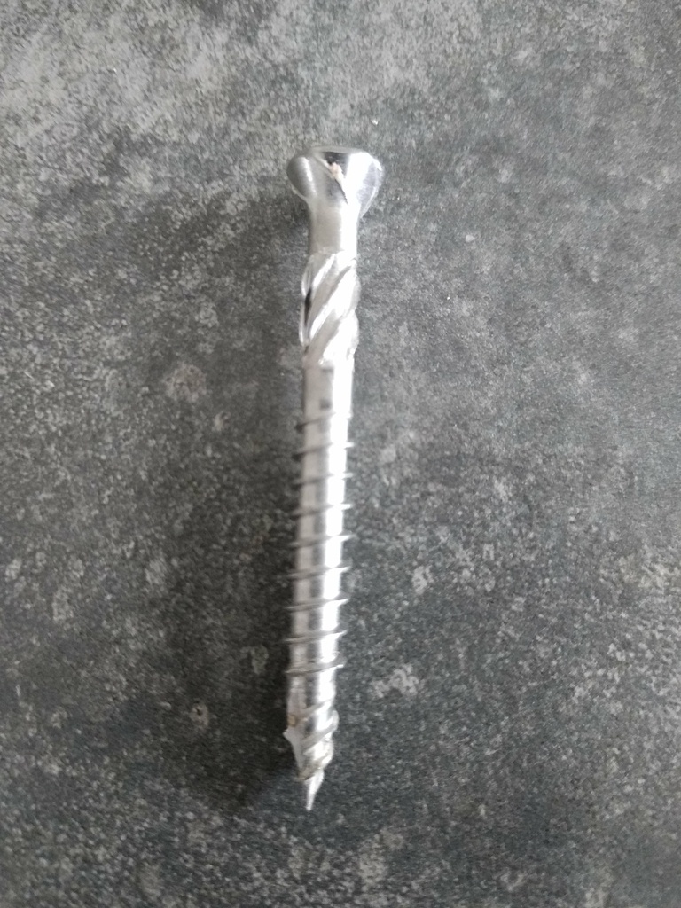

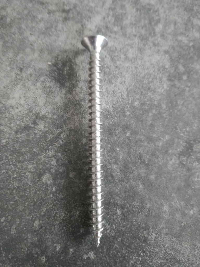

Intéressante cette question sur le vissage. Par contre je m'interroge sur certaines procédures par rapport au cas pratique sur chantier et par rapport aux types de vis.
Je prends l'exemple d'une terrasse (en douglas ou bois similaire car le plus courant) car je pense que c'est le cas le plus compliqué au niveau manutention.
Avec une vis comme la photo 1 dont l'âme fait 4mm et le filetage 6mm si je fais 2 prepercages a chaques vis ça prends un temps incroyable. Et dans ce cas je preperce lame et lambourde a 5mm sur une profondeur des trois quart de la vis. En cas de planche qui remonte, c'est la technique du dévisser/revisser (avant que la tête ne rentre dans le bois !) qui fonctionne très bien. Mèche avec fraisoir.
Pour une vis comme la seconde (âme de 4 et filetage de 6) je preperce a 4 mm (je devrais à 4,5mm mais on trouve plus souvent les forêt de 4) et je vais aux 4/5 ème de la vis (au jugé hein!).
Pour la troisième vis vendu sans prepercage et auto fraisante et avec double filetage (âme de 3,5mm et filetage de 5mm) je preperce tout de même (surtout en bout de lame) a 3mm car je trouve le vissage plus propre et j'écarte le risque de casse de l'inox.
Voilà, c'est pas forcément la façon de faire mais c'est celle que j'applique. En étant preneur de conseils on s'améliore toujours. Mais le choix en matière de quincaillerie avec des qualités et des prix tellement différents devient si varié qu'il y a de quoi s'y perdre. Donc il y a matière à échanger sur le sujet.

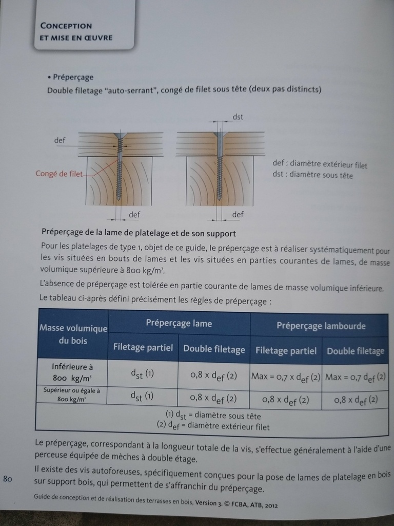

Voilà ce que dit le guide du fcba (qui traduit le dtu 51.4) mais je le trouve pas forcément top par rapport a la pratique réelle.
