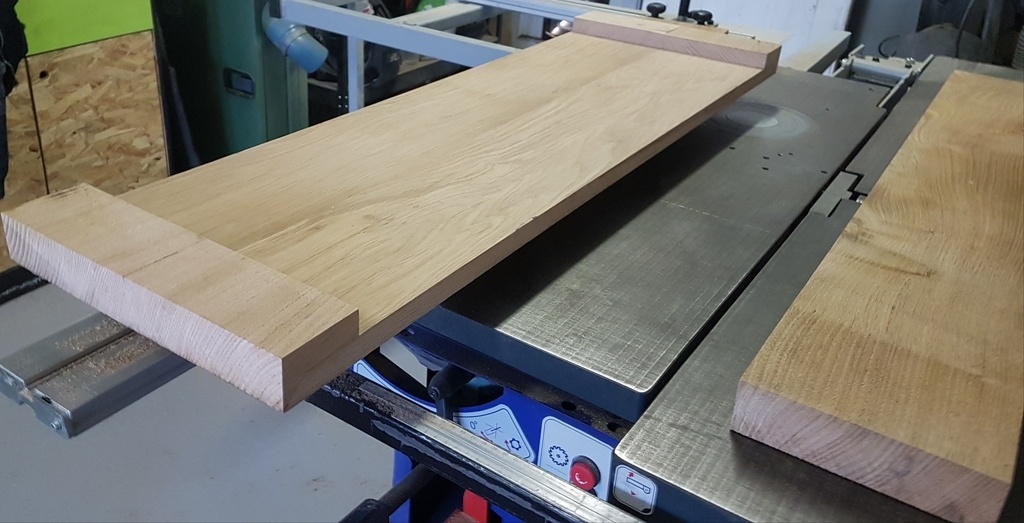

Voilà ce que je peu faire avec mon stock .
Planche de rives en 40 , et planche central en 30 voir 35 ,

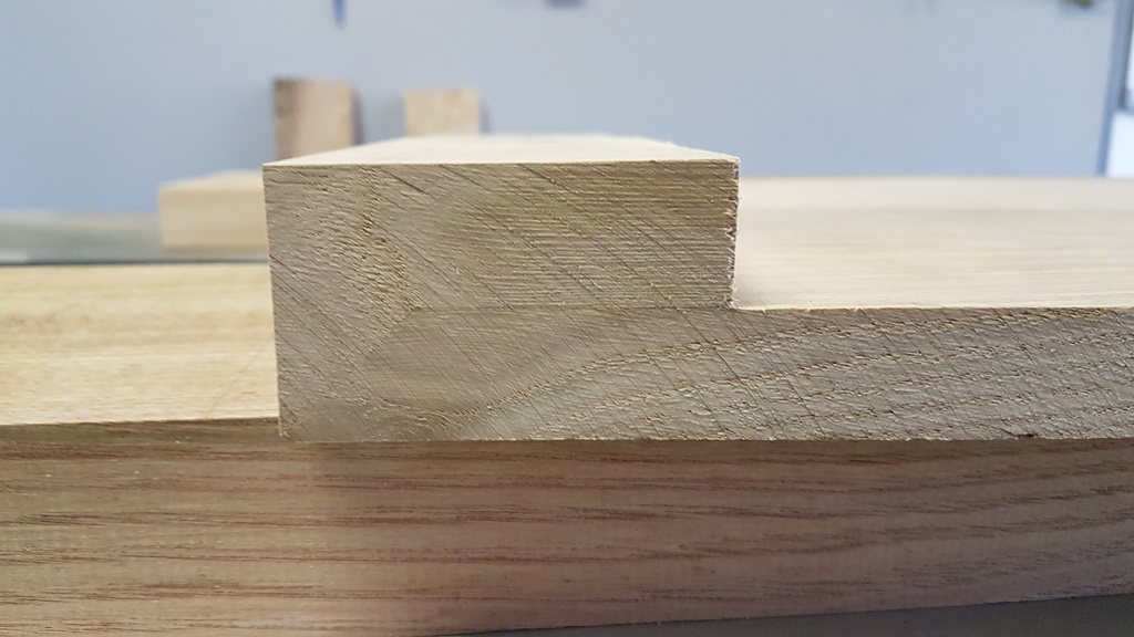

J'ai déjà utiliser ce procédé, avec ce colage pour le bois de bout joint en photo
Tu pense que C est préférable de faire comme ça ?
Oui il y un moment ou il faut taper dans la butte comme on dit.
Alors sur tes photos on voit des bois qui sont en quartier mais d'autre en fausse dosse qui sont moins adaptés à la fabrication d'un plateau de table .Après simplement coller un petit morceau sur le bois de bout ? Pour l'instant tout ce que j' ai dit j'avais un recul de fabrication et de la tenue dans le temps des ouvrages. Alors là je ne sais pas je pose toujours les avantages et les inconvénients supposées d'une technique. Les pour une mise en oeuvre plus simple le bois de dessous va moins tirer sur le bois dessus, Une recherche plus aisé de la concordance des fils de bout (on peut supposer une planche plus grande et replier le surplus en dessous)
Le contre ce petit bout de bois va sécher beaucoup plus vite que la planche du dessus va t'il y avoir un inconvénient de retrait ?
L'autre solution on pourrait coller les planches en dégauchissant un plat seulement puis laisser un temps pour voir comment cela ce comporte puis procéder a la fin du corroyage. cela serait une sécurité supplémentaire.
Une fois de plus cela pose un nombre de problèmes qui sont absents de manière traditionnelle.

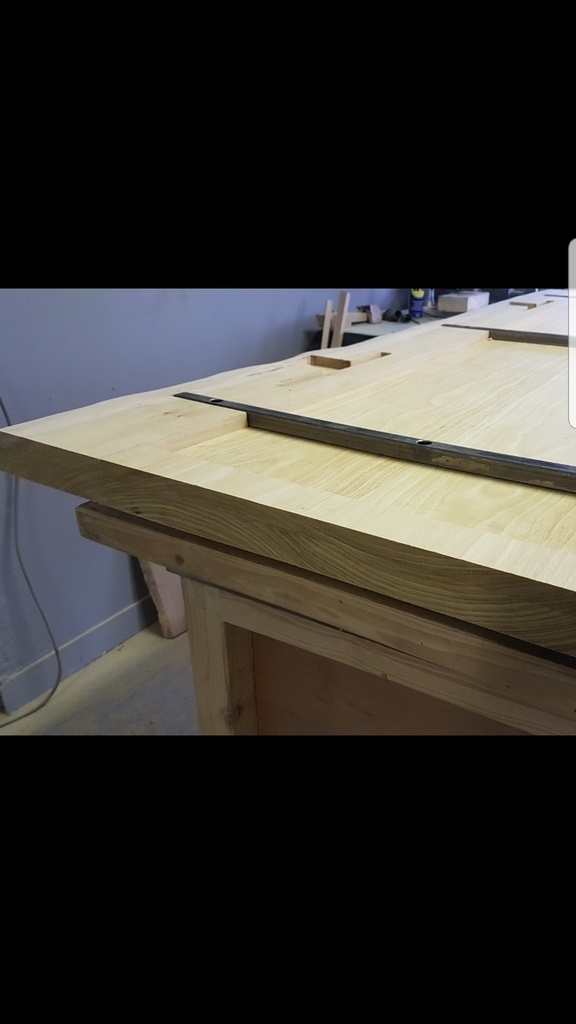

Par rapport au photo je précise que je les fais pour une petite table basse . Et ce que je pointe sur la photo été plutôt le colage avec une coupe à 45 en fin de planche pour évite de voir en bois de bout une planche l une sur l autre .
Pour le projet de table de sale à manger , elle sera en intérieur
Je n utiliserai pas de dose ou fausse dose .
Le plateau sera fixé avec des trou oblong sur un pietement metal ,
Avec aussi 3 renfort métallique dans le sens de la largeur avec trou oblong également.
Voilà quelque détail si il vous sont utile
