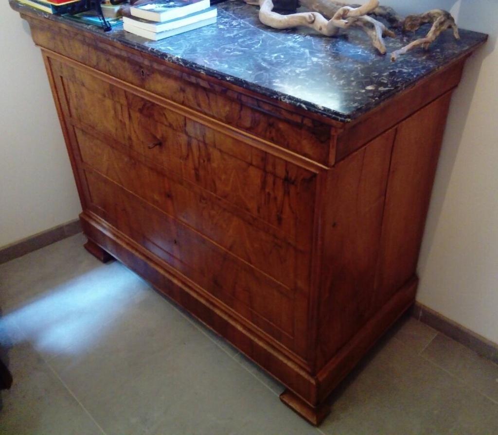

Une fois n'est pas coutume je vais vous faire part d'un cas de conscience.
Ma famille m'a légué un meuble de style. (Quel style d'ailleurs ?)
Tiroirs et bati en chêne. Placage noyer. Plateau en Marbre (quel type de Marbre ?)
Un look qui ne me rebute pas mais il est encombrant, n'optimise pas son volume, peu fonctionnel et il donne une odeur au draps et vêtements que nous y rangeons malgré l'usage d'huiles essentielles et de sachets de lavandes.
De plus il à été habité par des xylophages. J'ignore s'il à été traité ou non mais je suis pas super serein. Certaines voies ne semblent pas si vieilles.
Alors je me pose cette question simple : que faire de ce meuble ?

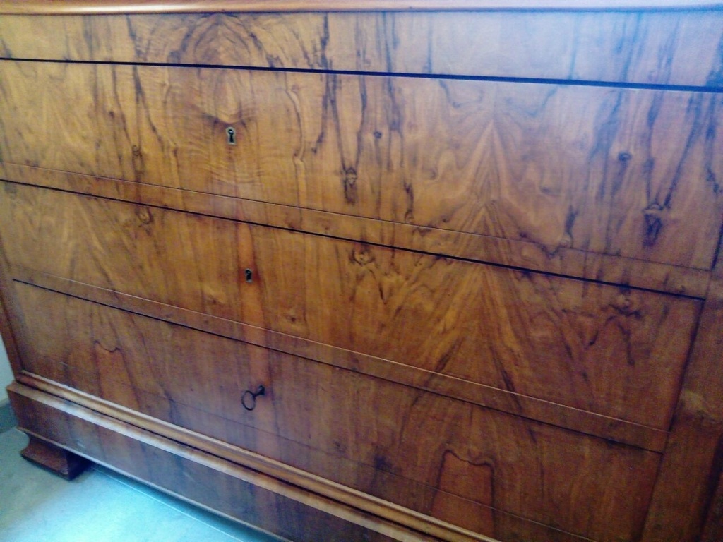

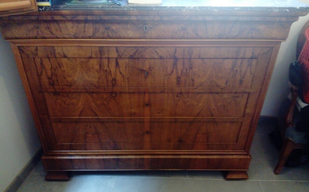

Salut, bon je me réveille....
Il y a une trentaine d'année Roche Bobois vendait des meubles de style Louis Philippe c'était la mode de l'époque et Ingvar Kamprad n'avait pas encore totalement réussi sa manipulation pour faire croire au gens qu'ils avaient du goût et qu'il fallait acheter sa came !.
Donc ta commode n'est pas de style Louis Philippe, elle est d'époque Louis Philippe....( cest différent)
et je rajouterai que c'est un modèle bourgeois et non un modèle campagnard.
Donc la période de Louis philippe a été courte de 1830 à 1848 , bien qu'il n'ai pas encore l'électricité en France, nous sommes déjà dans la fabrication industrielle des meubles....certains ateliers pouvaient occuper 500 personnes
Donc pour en revenir à ta commode , pourquoi est elle d'époque et bourgeoise.
Bourgeoise, parce qu'elle possède un marbre , si le plateau était en bois elle serait rustique ou campagnarde comme tu veux..et certainement tardive en datation parce que le web à l'époque....pour la com..c'était le voyage en calèche !!!
Comment reconnaît t-on un marbre( souvent un granit d'ailleurs) d'époque louis Philippe
  • Il est mouluré avec un double boudin, et bien poli, rien de rugueux, en passant la main à l'arrière, c'est très rugueux parce qu'il est scié main....si d'aventure c'est lisse le marbre( ou granit) n'est pas d'origine.
    Ensuite il présente la doucine caractéristique du tiroir en ceinture et dessous un grand cadre mouluré en doucine également entoure les 3 tiroirs que l'on trouvait sur les commodes des styles précédents ( empire , Louis XVI etc) Le socle est bien sûr un tiroir également.
    Les commodes bourgeoises sont plaquées sur chêne, alors que les rustiques sont sur bois blancs et la doucine est souvent en massif ( un coup de toupie et basta)
    Ici le décor plaqué occupe la façade entière, doucine comprise
    J'ai beaucoup appris en restaurant ce style de meubles , quand on y réfléchis et qu'on regarde bien la façade c'est complexe à plaquer parce que tous les moindres volumes sont plaqués.....mais comme je l'ai dis avant c'est un meuble industriel, d'ébénisterie!
    Je rajouterai que ta commode est très bien entretenue, vu qu'elle a en gros autour de 180 ans!!

Elle est belle !! mais le style Louis Philippe n'est pas à la mode ! ici un ordre d'idées ! google.com/sea...=fSZ9I26CXukxbM
Merci Sylvain.
C'est triste mais je crois qu'elle va sauter 😕
Ha, je me disais aussi que je connaissais pas le style encombrant 🤔
Louis Philippe, ça semble plus juste oui ...
En même temps, certains l'ont trouvé encombrant à l'image de ce meuble qui va devoir s'exiler s'il veut sauver sa peau.
