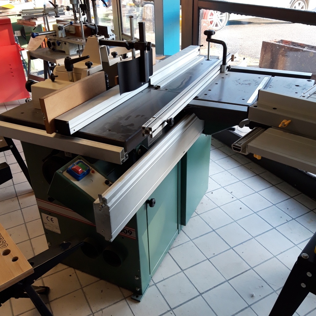

Bonsoir à tous,
Je suis tombé dans une GSB indépendante (et poussiéreuse) sur une toupie-scie Kity 609 neuve! Ca doit faire 3 ans que je la vois sans la regarder, et sans doute quelques années de plus qu'elle est exposée.
De ce que j'ai pu glaner sur internet, la machine est de bonne qualité et elle m'intéresse donc potentiellement.
Mais à quel prix? L'affichette toute jaunie la propose pour 2300€ en "prix promo".
Sauf que depuis, Kity a disparu. Et que pour la garantie/sav, je ne vois pas très bien vers qui on peut se tourner (à part Kity Rouen qui dispose encore de pièces). D'ailleurs, si quelqu'un connait les années de production de ce modèle, ça m'intéresse.
Si vous étiez à ma place, quel prix proposeriez-vous pour cette machine?
Et plus généralement, pour ceux qui connaissent la bête, me la conseillez-vous? J'ai besoin d'une toupie, et envie d'une scie plus précise que ma Evolution Rage 5S.

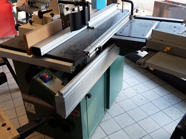

J'ai enfin eu le temps de retourner voir la Kity. Elle a le chariot, mais pas les rallonges de table (à droite et derrière la scie), ce qui limite la largeur de coupe à droite de la lame à 36cm. Un peu léger.
Elle date de 1999, et clairement elle est toute neuve. J'ai pu parler avec le patron du magasin, il est prêt à me la laisser pour 2000€, ce qui me semble trop élevé, vu qu'elle n'est pas full options. A ce prix-là, je préfère me tourner vers de l'occasion. Mais bon, ce n'était que le premier round, j'y retournerai ;-)

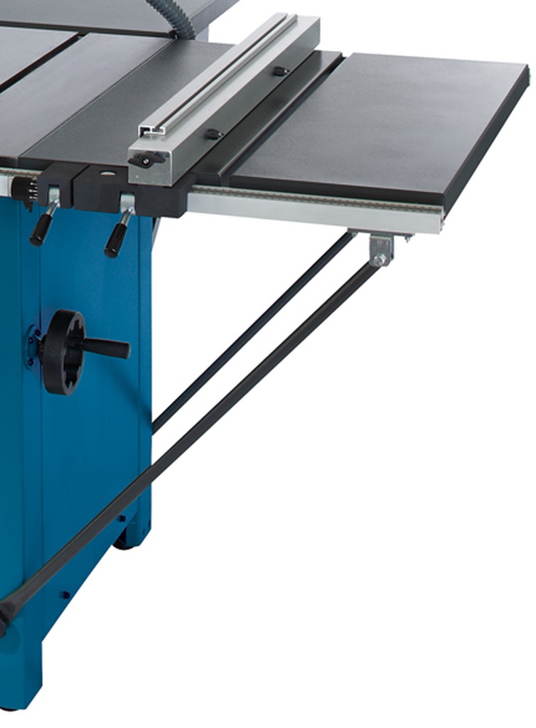

Je veux pouvoir faire du massif et du panneau, donc important d'avoir la rallonge. En cherchant sur internet, j'ai trouvé ça: Rallonge table Scheppach Precisa 3.0
C'est une rallonge pour Scheppach, mais qui devrait pouvoir se monter sur la Kity, ce qui résoudrait le problème. A vérifier.
ben81
La rallonge de table de la Scheppach precisa 3 risque de ne pas etre adaptable. En effet, la precisa 3 est plus courte que la kity 609 qui fait toupie/scie, et du coup les bequilles de maintien (surtout celle du fond) va tomber sur le chassis de la kity et non en façade.

Effectivement pas compatible, confirmé par Kity Rouen.

MauriceAub
Surtout que les rainures de la table ne vont pas jusqu'au bout (pas sur la table de la toupie)
MauriceAub mince, alors là c’est pire que tout.
ben81
Je confirme...l'absence des rainures sur la partie table de toupie limite malheureusement les capacités de guidage pour la scie...
La seule possibilité de guidage sur une grande longueur passe donc absolument par la présence du chariot de tenonnage.
