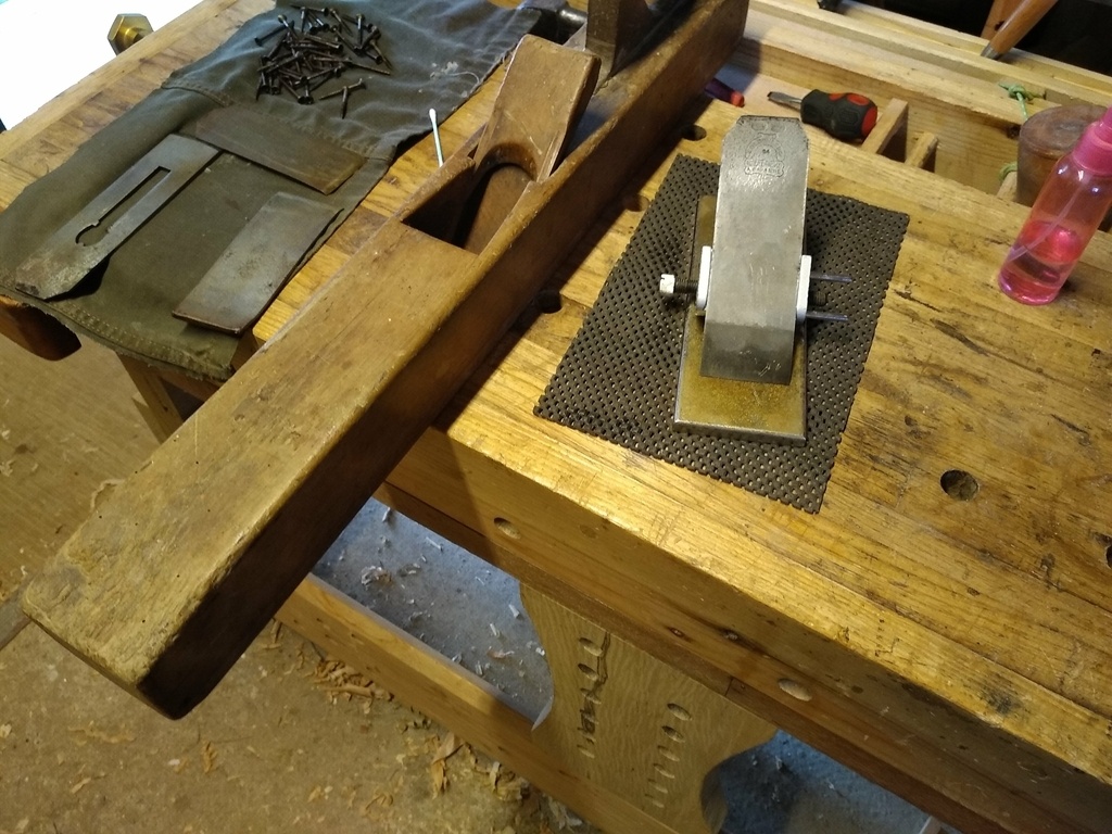

En ce moment je me tourne beaucoup vers l'occasion pour acheter des rabots, et j'ai par fois des heures a passer pour remettre le fer en état (remise au bon angle, suppression de gros pocs, remise d’équerre), et autant ca va vite pour un ciseau de 6mm autant c'est horriblement long (surtout vers la fin 😊) pour un fer de 50 ou 60mm de large.

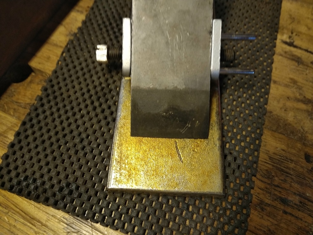

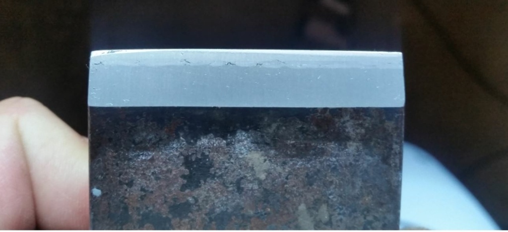

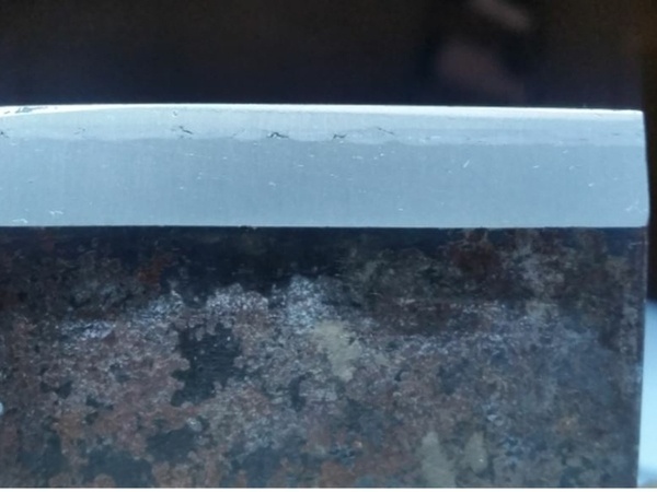

Ci-dessous le fer Goldenberg d'une ancienne varlope en bois en cours d’affûtage. Le biseau était convexe dans le 2 directions...
Au bout de 3h j'ai l'impression que le fer ne bouge plus!
(c'est rigolo on dirait que le fer est composé de 2 nuances d'acier, un peu un damas du pauvre...)

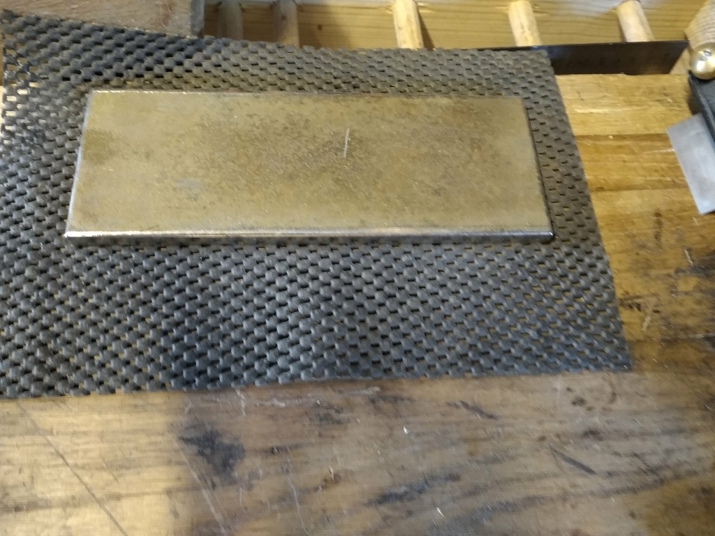

Pour le moment je fais ca au papier de verre a eau grain 80 sur une vitre, mais il me faut un paquet de feuilles et surtout de temps!
Sinon j'ai a ma disposition une pierre japonaise grain 320 et un pierre japonaise combinée 1000/6000.
Tout à fait, une mise rapportée en acier dur sur de l'acier doux.
Aucune utilité que tout le fer soit en acier dur.

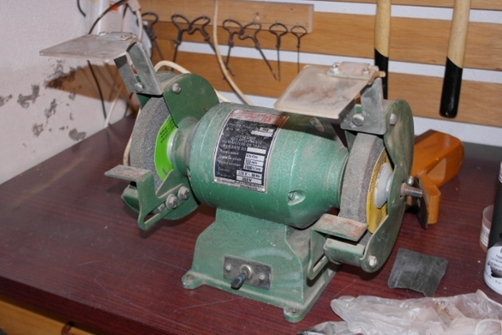

j ai un touret qui date des année 1950 de chez Peugeot
il y a deux meules de 180 , une au corindon grise grain 80 et une autre au carbure de silicium verte grain 120 cette vénérable meule sert dans mon entreprise depuis plus d 'un demi siècle et j avais entre 5 et 9 compagnons
je change les meules lors quelles ne font plus que 140 de diamètre
mais une meule doit se tailler et être rectifiée très fréquemment pour retrouver toute ses qualités de coupe
affûter sur une savonnette n' est pas la solution un outil au diamant de rectification est indispensable avant j avais un diabolo pour la taille , puis un dispositif avec une autre meule en un demi siècle les moyen de taille ce sont améliorés
temps a passer pour affûter un ciseau de 40 mm avec brèches 4 a 5 mn un fer de rabot sans brèche 2 mn
mes outil ont toujours des tranchants creux ce qui est plus rapide a pierrer quelques aller et venu sur la pierre a huile grain moyen elle aussi retaillé fréquemment pour avoir un taillant au mieux de sa forme et 2 coups sur une pierre du levant
affûter le fer de ma demi varlope Stanley me prend montre en main démontage et remontage compris 4 mn aussi il faudrait revoir votre technique d affûtage sauf si cela vous fait plaisir de passer autant de temps a cette opération
je vous parle de vécut et d' une expérience de 65 années

je suis assez adroit et rapide pour ne pas brûler l 'acier
je meule d abord pour creuser le plat qui s'est produit a force de pierrer l outil et je monte au tranchant 'qu'a la fin et dune façon rapide pour contrer la chaleur des pointes
comme vous avez pu le voir je fais beaucoup d'outils de toupie ce qui est ma grande force et qui me différencie de mes collègues et je ne trempe que très rarement mes outils dans l 'eau
mais mes meules coupent très bien je ne travaille pas par usure mes par enlèvement de metal , c'est la toute la différence
mais pour la déco je possède l' antique meule en grès a eau de 60 cm de diamètre hérité d'un lointain ancêtre . fonctionnant a la manivelle qui fait la joie des enfants

Il faut un dresse meule diamanté et surtout ne jamais passer de métaux mous (alu cuivre) sur un touret. La meule peut éclater.
Sans sous,tu peux dresser avec un disque de meuleuse cassé, mais c’est moins efficace.
Le corindon est moins dur que le carbure de silicium, c’est surtout la taille du grain qui compte. Une verte en 80 ça va aussi.
Les tourets sont équipés de guides qui permettent de poser la table’ d’un Ciseau bien à plat, en réglant l’inclinaison au Préalable.
En procédant par touches, ça ne chauffe pas. C’est vraiment comme avec les forêts bois, il faut procéder en plusieurs fois. Un petit bac à eau à côté pour rafraîchir.
Enfin, il peut être tentant de travailler sur le flanc’ de la meule.
C’est possible si la meule est un lapidaire, avec une sur épaisseur latérale. Mais avec une meule plate c’est proscrit.

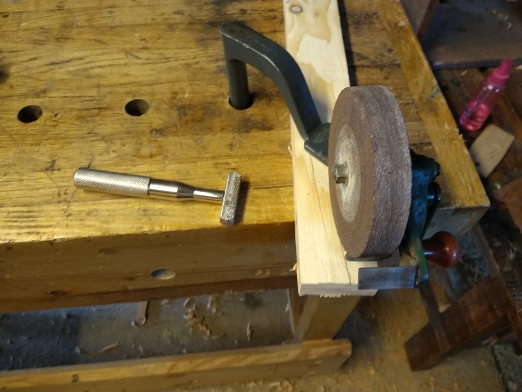

Je fais aux pierres diamantées pour l'entretien des fers de ciseaux et rabot et en cas de poc j'ai récupéré une meule manuelle d'établi (20 euros je crois).
Pour plus gros j'aurais tendance à me diriger vers une grosse meule manuelle.
Au final avec un entretien régulier des fers, un touret ne sers pas tant que ça.

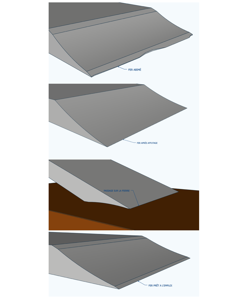

Schéma très explicite

Ce que j’aime sur un touret, c’est justement l’arrondi. Comme ça quand tu passes ensuite l’outil sur la pierre, tu continues d’enlever de la matière que sur les 2 points d’appui. Et du coup ça va super vite car il n’y a presque rien à enlever.
Et le rafraîchissement se fait en 2 ou 3 mouvements seulement.
Quand au tranchant il est aussi durable car l’angle final obtenu après passage à la pierre est celui recherché.
Regarde le schéma que j’ai mis dans cette discussion un peu plus haut.

je ne pense pas que le tranchant soit plus fragile puis que ensuite a la pierre il se forme un nouveau plat
mais que de gain de temps aux affûtages ou repassage successif
bien amicalement etienne
Oui c'est également la réponse de EstOuest mais il me manquait le passage à la pierre après tormek, vu que cette machine dispose d'une roue en cuir avec pâte à polir spéciale pour parfaire l'affutage j'imaginais (à tort) qu'il se suffisait.
Effectivement vu comme une préparation au passage sur une pierre c'est beaucoup plus intéressant...

Du coup, je me sers d'un lot de pierre diamantée Leman qui ne vaut pas très cher et bouffé vite.
Concernant le touret à eau, j'en ai un aussi mais je m'en sers assez peu parce que j'essaye d'affûter à la main sans guide d'une part et parce que c'est trop lent quand il y a trop de travail.

Sinon, effectivement il y a 2 nuances d'acier sur ta lame, le corps est en fer doux avec une mise rapportée.
