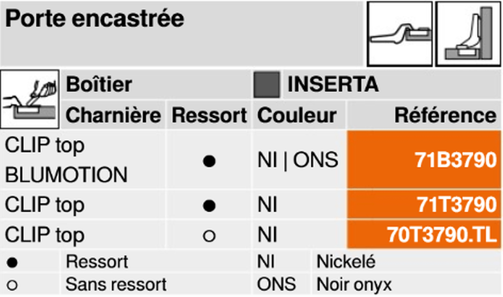

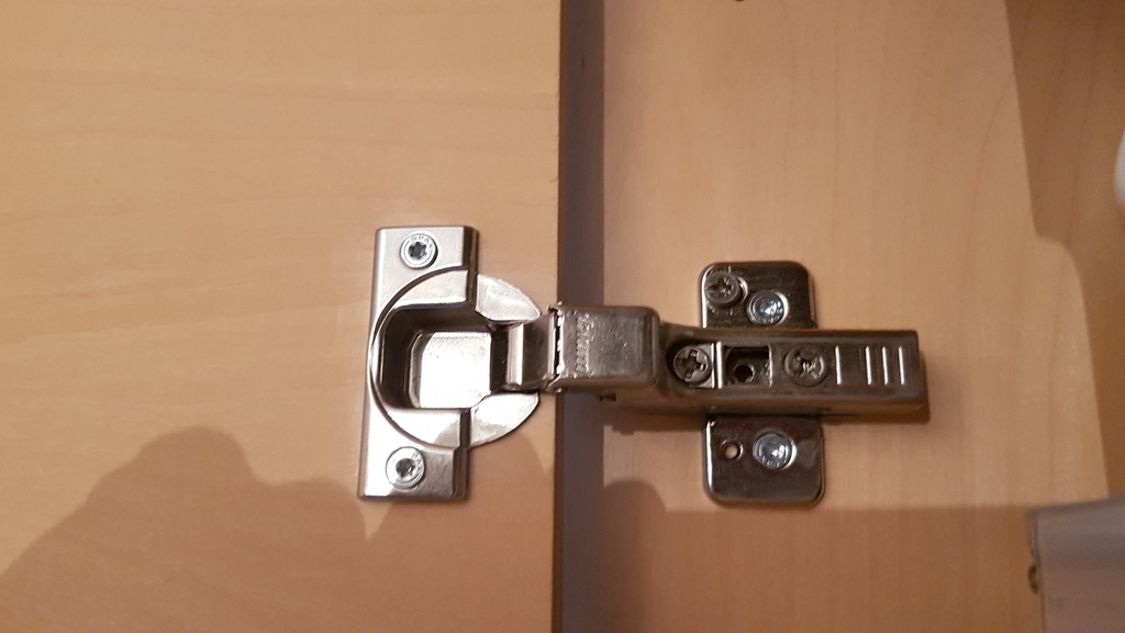

J'utilise ça. Charnière invisible/pose sans recouvrement
Je perce à la côte indiqué sur la fiche produit. Ça tombe bien.
Il y'a des réglages qui permettent de pardonner un peu d'imprécision sur les perçages.

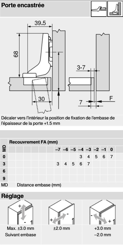

Elle me plaise bien ces charnières en plus moins chère que celle que j'avais vu en blum. J'ai trouvé ça sur leur catalogue en plus je ne comprends pas trop leur tableau.

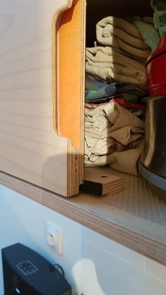

Bonjour Oak comme tu utilises ces charnières, je me demande comment tu arrêtes ta porte pour qu'elle ne rentre pas trop dans le meuble et reste à fleur? j'ai utilisé ça sur mes meubles de cuisines mais j'ai dû installer des butées... y a t'il une idée miracle pour l'éviter ?
je ne suis pas fan de ce que j'ai fait.
merci à toi ou tout autre retour :)
Et bien j'applique les côtes du fabricant. Tout est indiqué sur la fiche technique.
Avec le temps je fais confiance à mes tracés. J'utilise une équerre combinée.
Et puis il y'a des réglages possibles.
Par contre il faut les prendre pour une pose en tunnel. Il en existe trois types.

merci de ta réponse et surtout ta réactivité !! je me rends compte que ma question n'était peut être pas claire...au niveau de la pose et des tracés, j'ai bien suivi les précos. Mon "problème" concerne la porte une fois montée.
J'ai du mettre une butée en haut et en bas pour ne pas que la porte dépasse les 90° par rapport au coté et rentre vers l'intérieur du meuble (pour essayer d'illustrer j'ai mis 2 photos. La butée est elle inévitable (dans ce cas j'intègrerai le point dés le dessin du meuble) ?
GuilB ah oui je comprends. Oui pour une pose en tunnel, les butées sont inévitables.
Maintenant moi je me sert des étagères comme butée. Et si il n'y'en a pas, je mets une butée haute seulement.
GuilB
C'est bien ce que je pensais, j'utiliserai les étagères la prochaine fois. Je vais voir ce que ça donne en enlevant celle du bas (j'en ai mis 2), ça gênera moins l'accès déjà.
un grand merci pour ton retour.
GuilB oui tu sais il existe des petits tampons auto adhésif et transparents pour amortir la porte à l'atterrissage ☺
