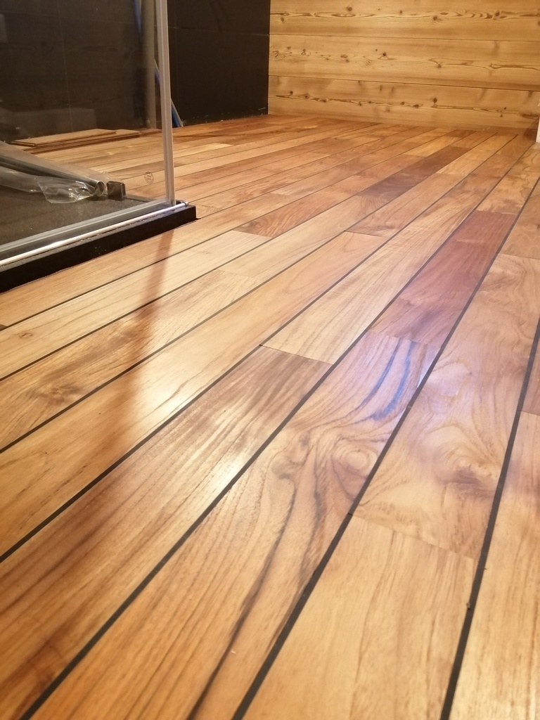

Je souhaite rénover la salle de bain de notre suite parentale.
Pour cela on partirait sur une douche à l'italienne en travertin que nous voudrions accorder avec un parquet bois.
Après plusieurs recherche nous avons vu un beau parquet en Merbau qui semblerait être adéquat pour une salle de bain.
Auriez vous d'autre idée de bois pour cette utilisation, projet réaliser à me faire part et retour d'expérience.
Merci à tous
Slt, la dernière que j'ai faite, le carrelage était en Travertin (au soin du carreleur), et j'ai fais le parquet et plinthes en Teck, le rendu est chouette.

Le teck avec pose en pont de bateau serait superbe (il existe même des parquets en teck avec le joint intégré)

Je ne saurais répondre pour la douche en travertin(je l'ai fait en receveur ultra plat en matière synthétique).

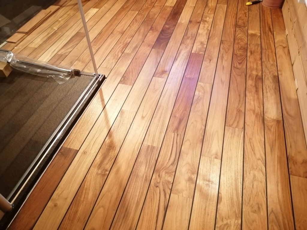

Par contre pour le sol je suis parti avec un parquet collé en Teck avec joint pont de bateau intégré, et finition huilé. Au bout de 10 mois d'utilisation j'en suis très content.
