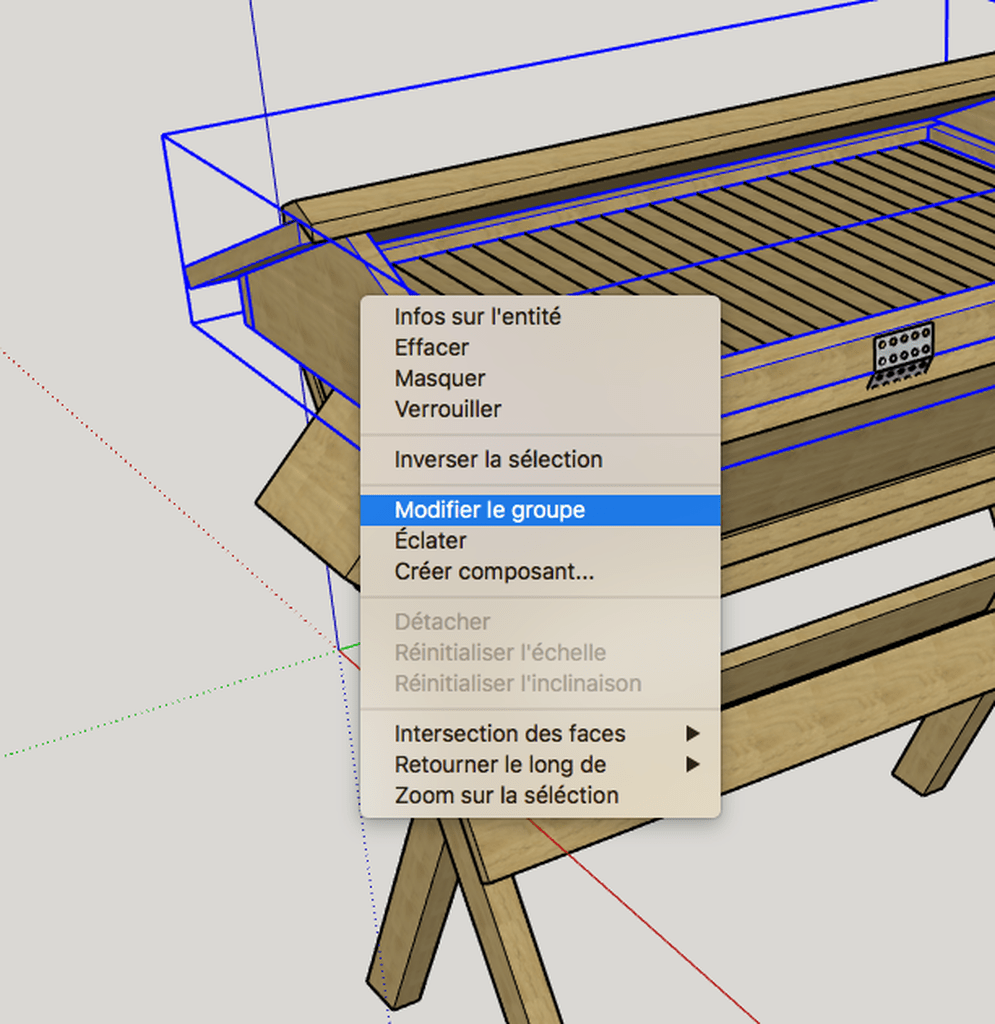

Mais je promets rien pour SU, pour l'instant, j'ai un problème de calque : le toit est monobloc et je n'arrive pas à dissocier les différentes pièces qui le compose (mis à part le faîtage et une pente du toit).

Double clique sur le toit (ou clique droit + Modifier le groupe) pour "rentrer dedans". C'est une groupe de pièces.
