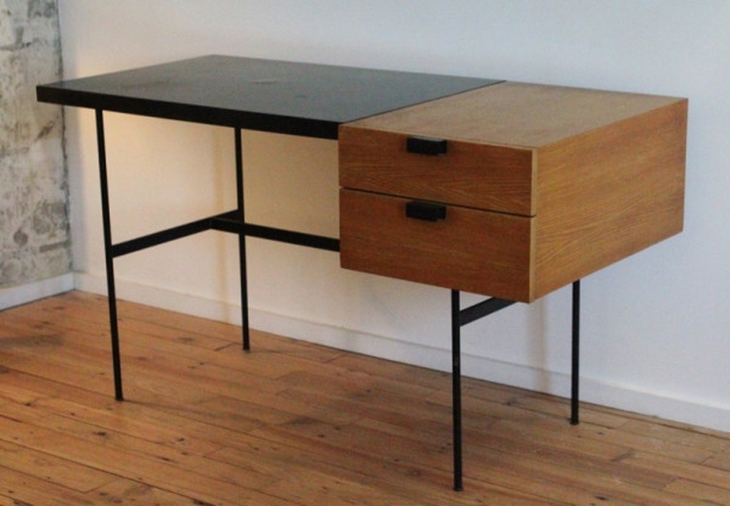

J'ai récemment découvert le bureau réalisé par Pierre Paulin : le CM 141.
Vu son prix en occasion ou en réédition par Ligne Roset, je me suis mis en tête de le fabriquer moi-même.
Hors je n'arrive pas à trouver des plans détaillés avant de me lancer dans cette aventure.
Certains d'entre vous auraient-ils des filons pour trouver ces informations ?
Par avance merci de votre aide.
Vincent
hello ici les cotes générales, tu fait un calcul de réduction (règle de 3) pour avoir toutes les mesures ! 😉
pdf.archiexpo....307-293414.html
+1 et ça peut être l'occasion de le personnaliser un peu au passage.
VincentG
Merci de votre souci.
J'avais également les trois côtes totales, mais c'est toutes les intermédiaires que j'aimerais connaître.
Avec ta méthode on sera dans l'estimation me semble-t-il. Mais peut-etre que je me trompe. Si c'est le cas peux-tu me dire comment trouver les mesures réelles ?
Vincent
Hello , tu prends une photo bien de face de préférence !
Sur ta photo agrandie au max (plus facile si tu l'imprimes) tu mesures la hauteur 65 mm et que ton bureau fait 700 mm de hauteur , tu divises la plus grande par la plus petite !
700 : 65 = 10,769 que tu met en mémoire
puis tu mesures un autre élément sur ta photo
ex la traverse mesurée à 5 mm x retour mémoire 10,769 = 53,48 mm arrondi 54 mm ect ect
Généralement on est pas loin de la vérité 😉
VincentG
Mais bien sûr ! Désolé pour mon manque de perspicacité 😩.
Je crois même que l'on peut faire cela avec SketchUp ...
Merci BEAUCOUP !
