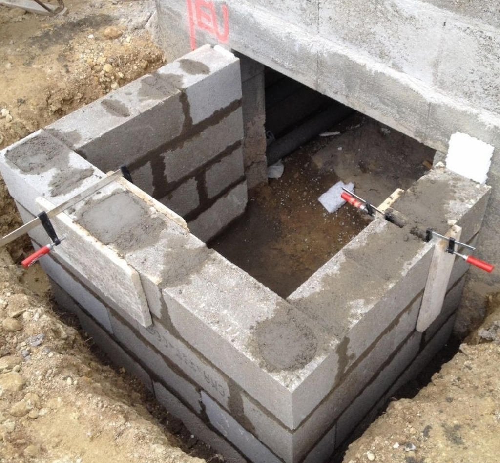

J'aimerais fermer mon vide sanitaire avec une trappe en bois.
Cette trappe doit pouvoir traverser toutes les saisons.
Quel bois de terrasse me conseillez-vous pour ce type de réalisation extérieur ?

L'entrée du vide sanitaire

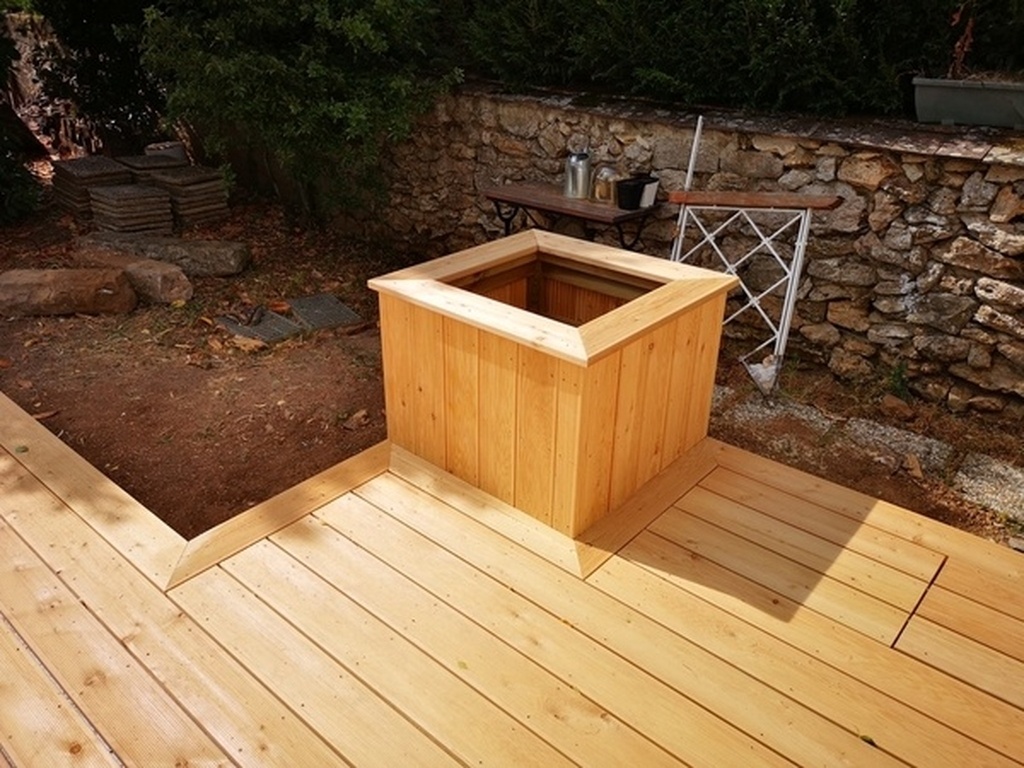

J'aimerais m'inspirer de cette structure.
