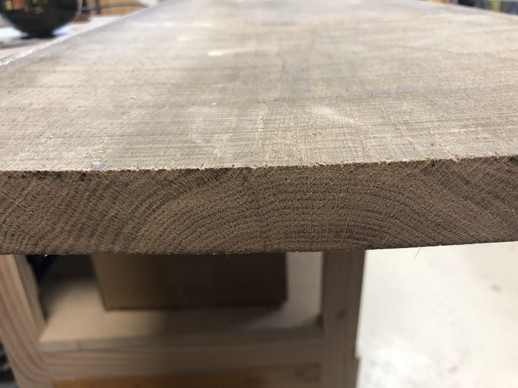

Salut à tous,
Cette planche de chêne est elle de quartier ou faux quartier ?
Dois je enlever le coeur ?
D'avance merci

Débit du milieu bille. Mettre côte cœur dessus selon ce que vous voulez faire à plat.
mmahieu
faux quartier limite dosse (angle des cernes autour de 45°)
il devait y avoir au moins un plateau de même épaisseur avant d'arriver au vrai quartier

bonjour dans les petite bille le problème est toujours le même une partie dosse une partie faux quartier vous pouvez utiliser tout
Mike0411
Merci etiennedesthuilliers Je me coucherai moins bête 😊
Il est beau ce plateau, il a l'air sec et dense. Pas besoin d'être grand clerc pour pour le situer dans la bille. Il jouxte la planche de cœur. Sa situation peut avoir l'inconvénient de présenter du bois de fil avec peu ou pas de ramage. ce qui n'altère en rien ses qualités physique.

francoisB30
faux quatier il n'est plus là le cœur tu ne risque pas de pouvoir l'enlever
Mike0411
Merci francoisB30 !
Donc je ne risque rien a garder le "milieu" ?
Etign
Quelle utilisation tu comptes faire de ce plateau? Tu veux garder toute la largeur? Le "milieu" ne pose pas de problème en soit mais garder une telle planche de cette largeur c'est s'exposer à du tuilage.
Mike0411
Non pas d'inquiétude je ne compte pas l'utiliser tel quel. Je vais reconstituer un plateau avec des morceaux de surement 85mm de large pour une table de chevet
