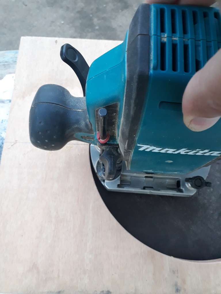

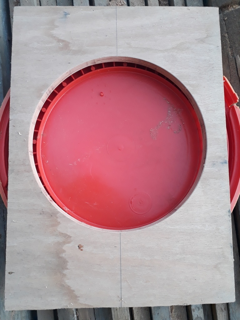

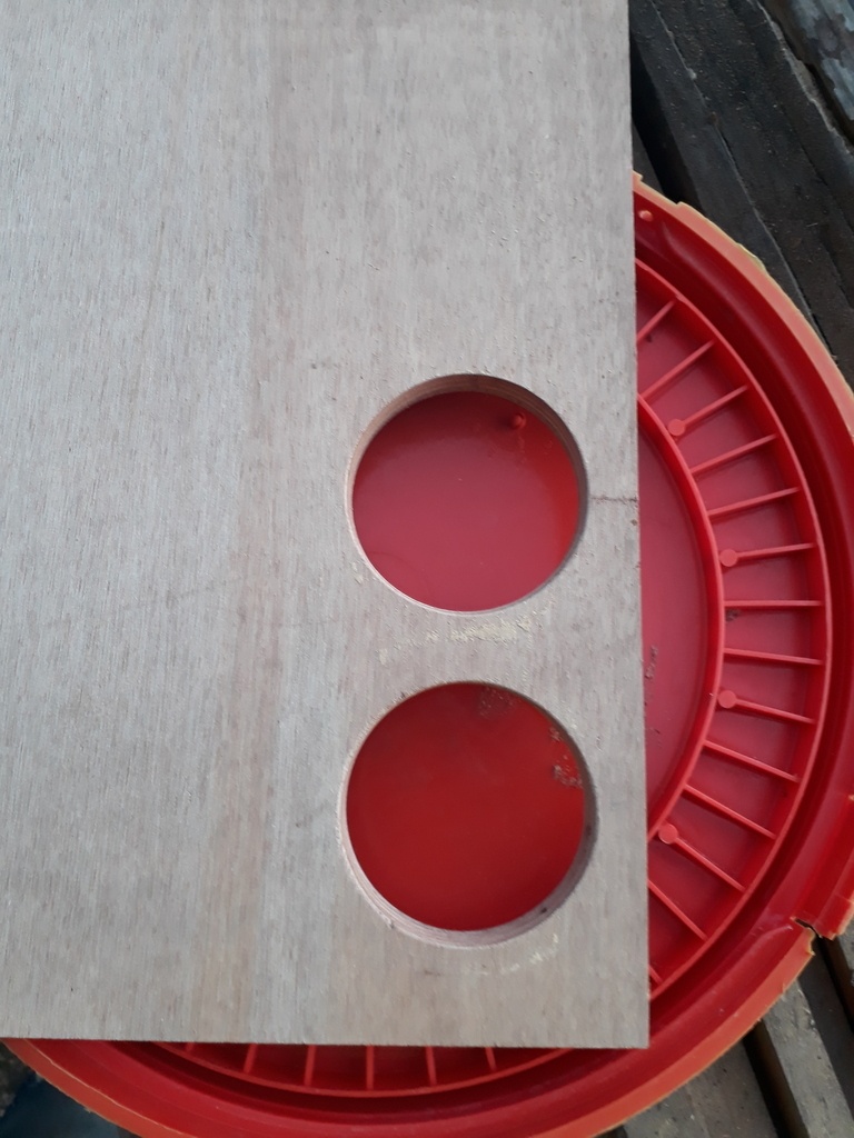

LEX
salut j en avais besoins aussi
avec un compas sur défonceuse, j ai fais un cercle de ma base défonceuse plus la mesure dont j avais besoins "photo1".
j ai fixé ce gabarit sur une autre planche de contreplaqué.
avec une fraise droite j ai creusé en tournant ma défonceuse pour avoir toujours un bord rond 🧐de machine qui touche a mon gabarit "photo 2" .j ai donc obtenu un cercle intérieur de 8 cms pour y insérer un pied de verre a biere photo " que je copie avec une fraise copier
ca fait un peu de manipulation mais voila mon procédé
