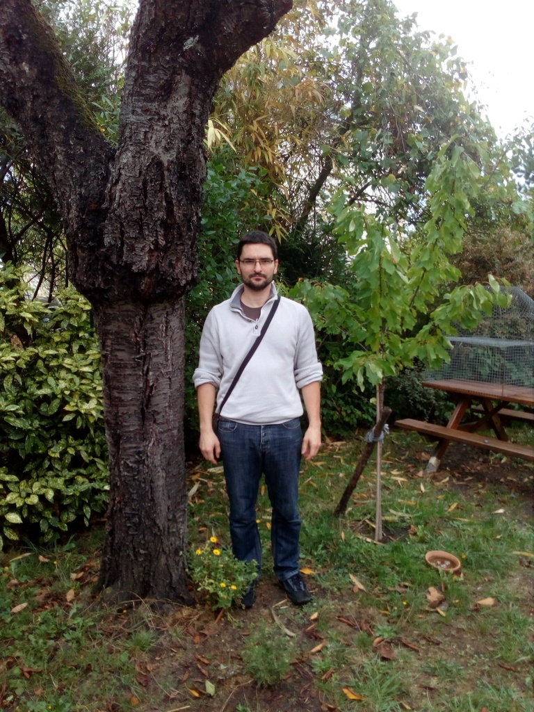

Un voisin, me sachant menuisier amateur, me propose de récupérer un cerisier qu'il désire abattre.
Avant l'opération d'abatage je me tourne vers la communauté pour d'éventuels conseils de coupe, puis d'entreposage.
La seule contrainte c'est de laisser la souche à 40-50 cm du sol pour en faire un siège (plutôt que de dessoucher entièrement)
je vous met quelques photos. Pour l'échelle, je mesure 1,81 m

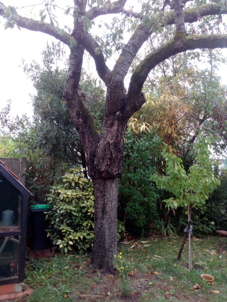

vous parlez de cerisier
mais sous la greffe est le porte greffe , en quel bois il est?
un tronc de 1,20 cela ne permet que faire deux tabourets
le jeu en vaut il la chandelle
Vincent BAZIN
C'est bien la question.
Quand au porte greffe, aucune idée, mais je peut demander
Dorenov
Bonjour, les cerisiers sont greffés sur des merisiers. Tu n'auras pas une grande longueur, s'il n'y a pas de voie d'eau à la tête tu pourras peut-être avoir un truc sympa. De toute façon il n'y a qu'une façon de le savoir ! 😉 si tu peux attendre cet hiver pour le couper hors sève, c'est mieux.
Vincent BAZIN
Abattage prévue mi octobre
loulou31
Oui en fait 3 tabourets ! Celui avec le bout de tronc resté en terre + les 2 autres avec le bois récupéré.
En effet il ne va pas rester grand chose en longueur si on laisse un bout de tronc sur place et le diamétre n'est pas bien important. Après il va falloir trouver un scieur pour débiter ce bout de tronc... Ca szerait meiux d'attendre un peu pour le couper.
Vincent BAZIN
sur le coups, ce n'est pas moi qui decide
Sauf si tu es tourneur la récup de ce cerisier n'est pas une grosse affaire. 1m80 moins 50 = 120 de longueur à laquelle tu devras encore déduire les gerces d'extrémités. Le point de greffage peut se révéler sympa en tournage ou sculpture . cela reste mon avis, maintenant si tu n'as pas de bois ou si tu ne fais que des petites fabrications, des planches de un mètre environ sont mieux que rien.
Comment penses tu débiter le tronc
Vincent BAZIN
Merci glaude !
Pour le débit, je ne sais pas encore, peut être via une scierie.
Un conseil ?
