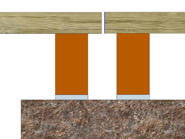

Je dois affiner la conception, même si le plan vient d'un kit trouvé sur Internet

Pour ton escalier, en extérieur on ne fait pas de limon entaillé, les entailles gardent l’eau. Préfère-lui une crémaillère sur laquelle repose les marches.
Pense à interposer une bande epdm entre lames et solives pour éviter le pourrissement.
Poteaux en 12x12 personnellement je trouve ca esthétiquement trop fin.
Pour ma part jamais de queux d’arondes sur les solives en extérieur. Il n’y a pas de meilleur piège à eau que les contres-queux. J'ai récemment démonté une terrasse de 7ans construite de la même façon où toutes les QA étaient pourries.

Dans tous les cas, si tu parts dans cette solution, fais en sorte que le bout des lames ne reposent pas sur les lambourdes de sorte à ne pas créer de rétention d'eau (c.f. schéma).
Ce n'est pas ce que j'ai fait pour la mienne, comme pour la terrasse ipé que j'avais faite avant, et je vois que ça commence à moisir à ce niveau.

C'est noté pour les lames de terrasse. Du coup je dois doubler mes lambournes a chaque «raccords» de lames

après analyse de vos plans je pense qu'il y a beaucoup a revoir si c 'est un ouvrage en extérieur
après réflexion il y a tout a revoir car votre empilage de bois si près du sol est un piège a pouriture la conception n a pas été étudié , n' est pas conforme au dtu
et le nombre d 'endroit ou il y a retentions d'eau dépasse l' entendement , il faut de votre coté que vous regardiez la conception des passerelles que l on fait dans la nature et la conception des ponts en bois , il y a des études sur les pont en bois en suisse
dans mes études on me demande au moins une assurance de trente ans et je préconise l'entretien
en conclusion cela parait facile de prime abord, mais comme le diable la pouriture se cache dans les détails et cela est souvent irréversible
