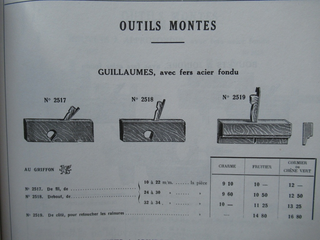

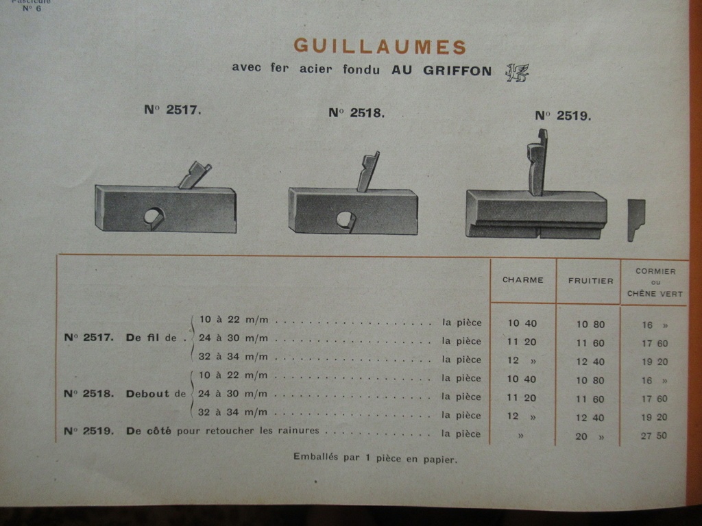

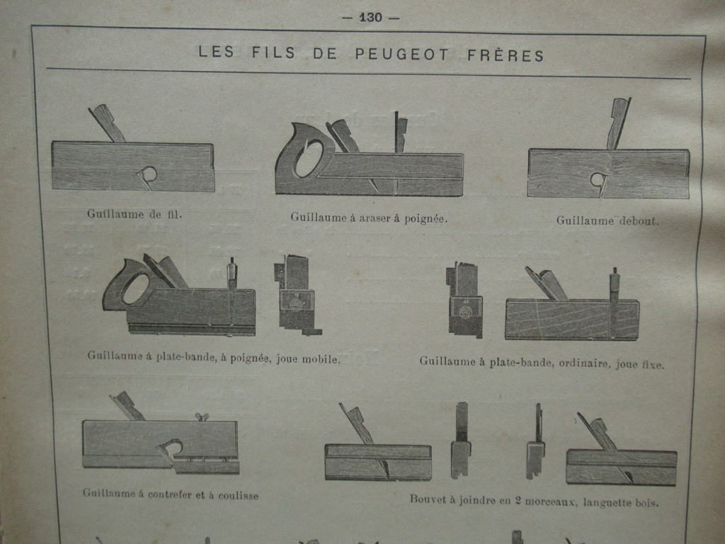

Présentation du guillaume debout
On le trouve dans tous les catalogues d'outils montés. C'est un guillaume avec un fer plus droit que le guillaume ordinaire.
En revanche, sur le marché de l'occasion il est très peu courant: je n'en ai vu que quelques uns en plusieurs années, alors que les guillaumes de fil ne manquent pas.
Guillaume de bout, dans le catalogue des Mines de Suède 1929.

Lors de mon apprentissage le guillaume de bout (et non debout) servait principalement à reprendre des feuillures en butée en angle comme pour une porte en place, par exemple
ayant été l' élève de jacques heurteumatte , j ai ressorti mon cours de l 'Epoque on en parle bien
le fait de redresser le fer permet dans des bois ronceux ou a contre fil d avoir un travail avec moins d’éclats on retrouve cela dans les rabots
ce type d'outil n' a été que peu fabriqué car diablement dur a poussé et il suffisait de faire un contre biseau pour obtenir le même résultat
de le livre de pierre bouillot je me souvient en avoir discuté avec pierre car vous avez du me voir au moins dans la préface et dans le texte
moi je suis un utilisateur et il me semble que cette outil n apporte pas grand chose et a été vite oublié tout comme les rabots au même angle
vous pouvez le collectionner mais a mon avis il n'est pas utile d 'en posséder un pour travailler
