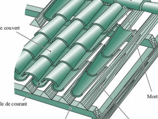

Bonjour à toutes et à tous,
Je suis à la recherche de liens ou documents techniques traitant de la pose des tuiles Canales sur chevrons triangulaires.
Le fabricant de mes tuiles Canales ne m'a pas fourni de documents précis. Cela reste très sommaire.
J'ai cherché un peu partout, mais je ne trouve rien d'intéressant
Avez-vous des liens ou des sources à me communiquer ?
Merci pour votre aide 🙏🏻🙏🏻

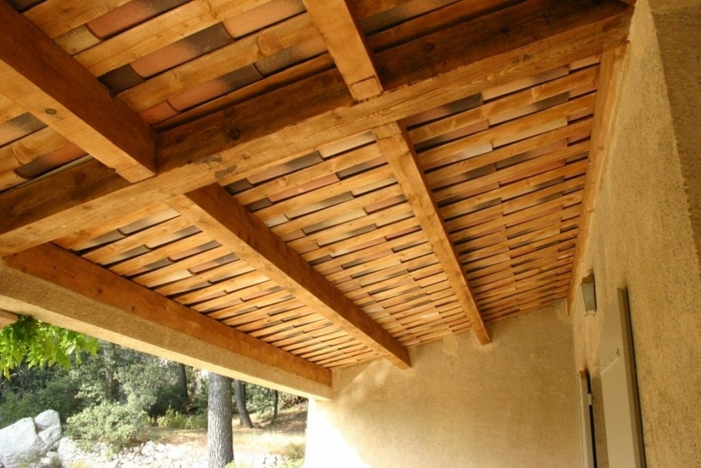

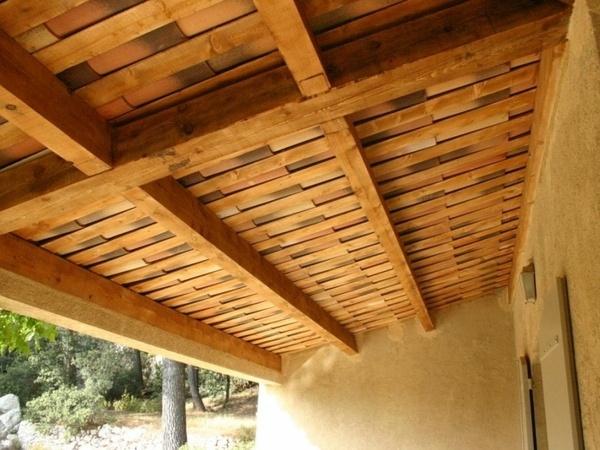

Pose tuiles canales
Pose tuiles canales

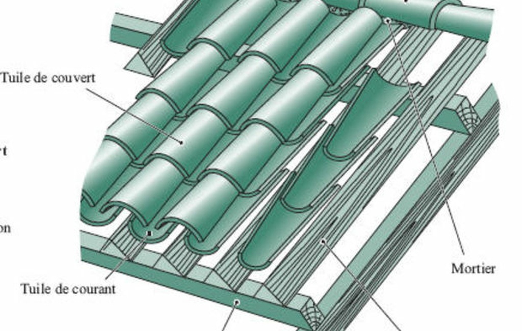

avec le lien qui fonctionne ici
Greg0106
Mille mercis pour lien que je viens de télécharger 👍👍👍👍👍
stefchrys
intéressant ces liens, je met dans mes favoris, autant sur les tuiles je le trouve hyper bien documenté autant sur les charpentes j'ai l'impression d'avoir une coquille vide

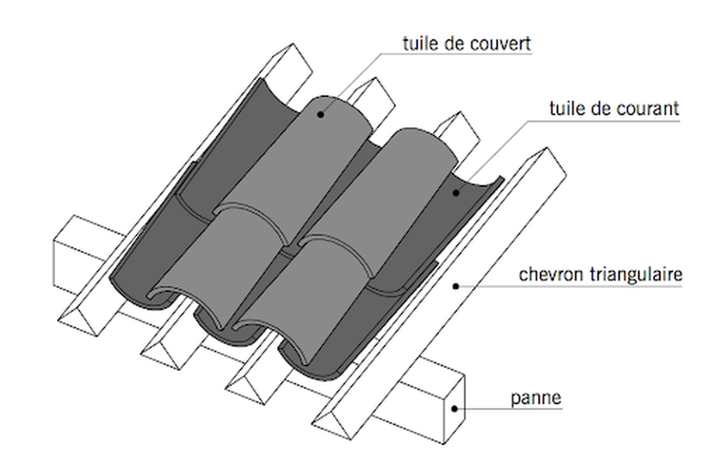

hello ici aussi (clique le second lien www.culture.gouv)
google.com/sea...me&ie=UTF-8
sylvainlefrancomtois, le lien pointe vers ton disque dur. Tu sera le seul à pouvoir l’ouvrir :)
ok merci , je met la page complete !😉

Je souhaite réaliser un auvent avec des tuiles canales posées sur chevrons triangulaires.
Je trouve cette méthode très esthétiques. Il paraît que cette méthode est très fiable. On trouve des constructions très anciennes dans le Midi construite selon ce principe. Ca tient.
Mon auvent est très simple
Largeur 1,3m
Longueur 2,50m.
Une pente de 24 pourcents
Il y a très peu de vent.
Les tuiles seront collées avec du sikatuile.
bonjour si les tuiles sont ventilées par en dessous il ni aura pas de problème de condensation
par contre au montage une tuile sur 4 devra être collée au mastic pour éviter qu'un jour de tempête les tuiles s' envolent les rives devront elle être collées sur toute la longueur

J'ai une question à vous poser et je ne trouve pas la réponse dans ce que j'ai lu.
Les chevrons triangulaires doivent-ils obligatoirement dépasser de la panne ? Si oui de combien ?
Merci Étienne 🙏🙏
Greg0106 à priori comme du chevron standard ,ici des photos intéressantes (regarde les différents travaux) , je dirais env 40/50 cm !

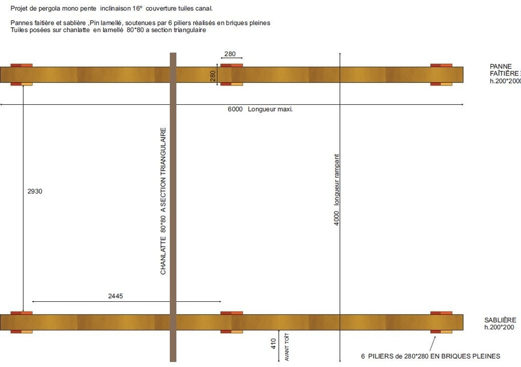

Je souhaiterai recevoir vos conseils sur le projet de pergola que je souhaite réaliser dans mon jardin. Tel qu´indiqué sur le schéma ci-joint, la couverture mono pente s´appuie sur 6 piliers en briques pleines, pannes faîtière et sablière, tuiles canal.
Pour des raisons de préférence, mon intention première est de poser mes tuiles sur des chanlattes 80*80 mm à section triangulaire de façon à laisser les tuiles apparentes sous pente.
Après avoir reçu les conseils du compagnon
sylvainlefrancomtois il me semble que l´espace existant entre les 2 pannes ne permet pas ce type d´installation. Bien entendu je pourrai certainement résoudre le problème en ajoutant une rangée de 3 piliers plus une panne intermédiaire mais cette solution ne me convient pas.
Ma question est la suivante :
Existe t-il (avec les données du projet) un autre type de montage qui permette d´obtenir le même résultat (la visibilité des tuiles sous pente) sans pour cela devoir ajouter 3 piliers et une panne intermédiaire ?
Ou bien faudra t-il que j ´opte pour une toute autre solution comme par exemple chevrons + support 8type OSB) et tuiles canal ?
Par avance merci pour votre aide et conseils.

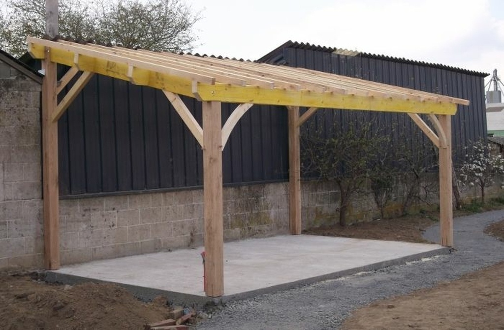

Greg0106

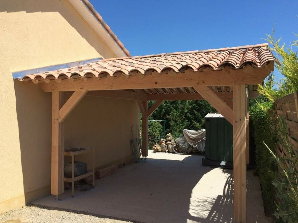

Voilà à quoi devrait ressembler mon abris.
poserez vous une gouttière ?
sinon vos arrêtez vos chanlatte chevron triangulaire a 6 cm du bout de la tuile si vous mettez une gouttière les crochets peuvent se fixer directement sur les tuiles en bout
Greg0106
Il n'y aura pas de gouttière.
Je suppose que je peux appliquer cette distance de 6 cm en haut et bas de la toiture. C'est un auvent à une pente et qui est non accolé à un mur. (photo ci-après)
Pour ce qui concerne la distance entre la panne sablière et le bout du chevron, combien me conseillez-vous ?
