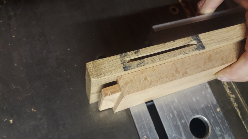

Comment terminez vous vos epaulements de tenons?
Question simple : comment terminer les epaulements des tenons réalisés à la toupie pour éviter l'arachement?
Je travaille en ce moment du merisier très sensible a l'arachement donc je ne pense pas que finir a la toupie soit une très bonne idée.
J'ai une scie à ruban et une scie sous table mais pas de bonne si à main, vous faites comment vous?
Merci de vos tuyaux

Ok sur le principe mais comme c'est pour finir les epaulements je ne peux pas mettre de pare éclat : le tenon est déjà formé.
J'ai déjà fais une passe a la toupie et je veux simplement créer des epaulements pour ne pas risquer de voir des defauts en bout de mortaises.
Lors de mes derniers essais j'abimais le tenon et souvent la traverse avec.
Ou alors j'ai raté qqch?

Pour préciser :
  • Je fais une première passe a la toupie pour faire les 2 arasements du tenon (avec 2 disques séparer par des bagues de l'épaisseur de mon tenon)
  • Esuite je veux faire les epaulements (reduire la longueur du tenon).
Comme présenter sur cette photo par exemple : blb-bois.com/s...enon-batard.jpg

Mais comment éviter l'arachement vu que je ne peux plus mettre de pare éclat pour les epaulements.
(Comme le tenon est déjà formé).
Je passe a côté de quelques choses ?
C'est bien possible de faire un autre pare éclat non ?

Thomas Bernard tu as deux épaulements ? (j'ai peut être pas bien vu)
Thomas Bernard
trente six seb merci ! Je vais aller voir ca de près :-)
Thomas Bernard
riton oui 2 arasements et 2 epaulements sur ce tenon.
