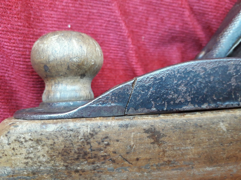

J'ai une interrogation assez simple. J'ai eu pour une modique somme ce rabot de transition Stanley ( n°22 me semble-il ), mais comme on peut le voir sur la photo il est cassé.
Je me demandais donc quel était le meilleur moyen de le réparer ?
Je pensais mettre un ou deux points de soudure, en haut et sur le bas du corps, ou alors époxy, mais je doute une peu de la solidité...
Certains d'entre vous ont déjà réalisé ce genre de petite réparation ?

Si c'est de la fonte, pour sa soudure, ça risque de pas être évident. Les réparation sont souvent réalisé par brasure je crois.

Oui en effet, la fonte soude très mal a cause du fort taux de carbone. Il faut braser plutôt

ce rabot peu fonctionner parfaitement avec ce défaut , il suffit simplement de modifier sa fixation sur la semelle
oublier les problèmes de soudure ou brasure qui vont déformer l ensemble
