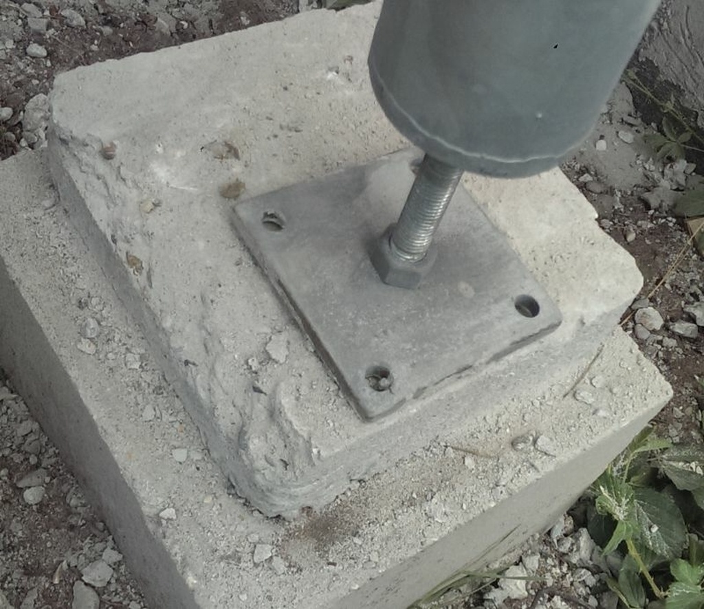

Bonjour à toutes et à tous,
Je travaille toujours sur mon abris en bois et je viens de fixer mes poteaux en bois sur des platines métalliques. Ces dernières sont vissées sur des plots béton comme sur la photo ci-après.
Les plots bétons ne sont pas tout à fait de niveau. Il doit y avoir 2 mm d'erreur guère plus.
Ainsi les poteaux ne sont pas de niveau.
Comment puis-je mettre mes poteaux de niveau ?
Je pensais mettre des rondelles métalliques sous les platines.
Qu'en pensez-vous ?
Merci pour votre aide 🙏🙏🙏
Ceci n'est pas mon travail, je mets cette photo pour illustrer ma question.
Je ne suis pas un spécialiste du batiment, mais il me semble que 2 mm sur une longueur de 3 ou 4 m ou plus, c'est dans la marge d'erreur de la mesure, non ? Surtout pour un simple abris en bois...
Le simple fait que le terrain se gorge d'eau ou soit très sec, et les 2 mm vont disparaître ou tripler...
Greg0106
En haut du poteau se trouve le problème. Il y a une erreur de 2cm.
Ah ok, il aurait fallu que tu exprimes un peu plus clairement ton problème... C'est le dessus des plots qui n'est pas à l'horizontale, pas la différence des plots entre eux.
De toute façon, peu importe. On s'en fout que les poteaux soient bien verticaux quand on commence de construire.
Tu fixes lâchement tes poteaux sur les plots (sans serrer les vis dans le béton). Tu fais les assemblages des murs entre les poteaux. C'est cela qui va faire que tout se tient, et que tout est bien d'equerre.
Quand l'abris est terminé, tu peux resserer les vis sur les platines. Et tout se tiendra bien comme ça.
IL faut s'avoir mettre la précision là où il faut, et ne pas perdre son temps à chercher de la précision là où ce n'est pas nécessaire.
Greg0106
Oui je me suis mal exprimé navré.
Ta méthode me plaît beaucoup.
Je mets tout d'aplomb et je resserre le tout.
Merci 👍👍

mmahieu
Bonsoir
Si c'est un écart de 2mm entre les différents plots, aucune importance, ça ne sera pas perceptible.
Par contre si c'est un défaut d'horizontalité de l'assise d'une platine de poteau, ça remet en cause la verticalité du poteau, et il vaut mieux corriger (rondelles ou disqueuse):
2 mm sur 10 cm entre les goujons de fixation de la platine, ça fait 5 cm en haut d'un poteau de 2.5 m. Pour les rondelles, des rondelles larges en inox devraient faire l'affaire
Greg0106
Je vous remercie pour votre réponse.
Une erreur de niveau de 2mm au niveau de la platine mais en haut du poteau cela fait une grosse erreur.
Votre méthode semble être une bonne solution.
En effet comme le dit Kentaro cela pas une réel importance . En tout état de cause tu peux surfacer à la disqueuse et un disque diamant pour que la platine porte bien par acquis de conscience, mais le jeu en vaut t'il la chandelle à toi de voir.
Greg0106
Merci Bonbonveronbi !
Il y a 2 mm d'erreur au niveau des platines mais en haut du poteau il y a 2 cm.
La disqueuse peut être une bonne solution merci 👍👍
Sam Menuiz
Voici 2 méthodes pour corriger les défauts de planimétrie des plots ou semelles filantes dans le cadre d'une construction ossature bois :
  • par "rognage" ou surfaçage comme proposé par Bonbonveronbi
  • par "regarnissage" au mortier + résine (type Weber.rep)
Personnellement, je ne choisirais pas le callage par rondelle, car la platine ne reposerait pas complétement sur un support plan. En fonction du poids supporté par le poteau, elle pourrait plier et entrainer un défaut d'aplomb.
Greg0106
Merci, c'est très intéressant 🙏🙏🙏🙏
Greg0106
Je vais éviter les rondelles. La structure est trop lourde.
Sam Menuiz
J'ai utilisé ces 2 méthodes lors de la construction de la dalle bois pour mon atelier. Voici le disque à surfacer que j'ai utilisé : Disque à surfacer universel diamant DCWU 125 mm MILWAUKEE. RAS, le surfaçage a été très rapide. Pas contre, cela génère beaucoup de poussière.

Jeremydubois
Tu fixe tes poto ,tu les mets d'aplomb avec un litteau en biais fixé au sol pour les régler ,tu met tes pannes ,tes chevrons et le tout ce tiendra.
A condition de mettre des contrefiche entre tes potteau et tes pannes et entre potteau et arba.
Greg0106
Merci Jeremydubois !
En haut du poteau il y a 2 cm d'erreur. Pourtant au niveau des platines, le niveau est presque parfait.
Si je résume ce que tu as écrit, il faut fixer l'ensemble (boulon contrefiche...) pour que tout soit d'aplomb.
