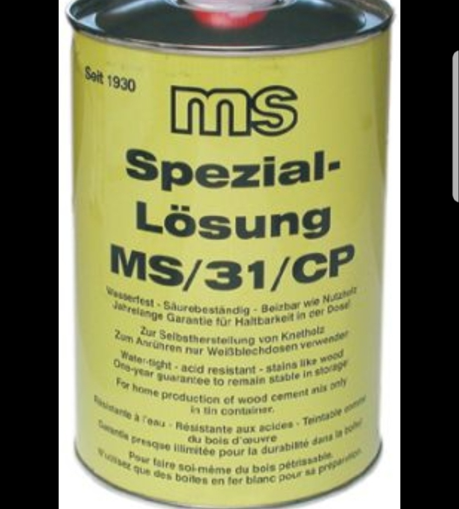

woodwood
Ce liant avec la poussière de ponçage, résultat parfait

Kwood J'ai une question sur ce produit : est-ce que les finitions tiennent bien dessus? Je sais que certaines finition comme le rubio nécessitent une surface avec de la cellulose (je crois) pour arrocher du coup si il y a de la colle ou autre ça ne fonctionne pas...
woodwood
Slt , j'ai aucun problème avec ce produit , ce n'est pas vraiment de la colle mes plutôt du liant , très facile à ponce et ne ce rétracte pas ou très peu , et franchement le bidon dur assez longtemps, pour moi bonne investissement.

Folgansky
Dreo Je ne sais plus qui avait parlé de ce produit
setin.fr/pate-...1/cp-a3611.html
Dreo
Merci lairdubois.fr/@folgansky, je garde la référence de coté. J'espère que le produit se conserve bien car il y a de quoi faire une bonne quantité de pâte à bois
