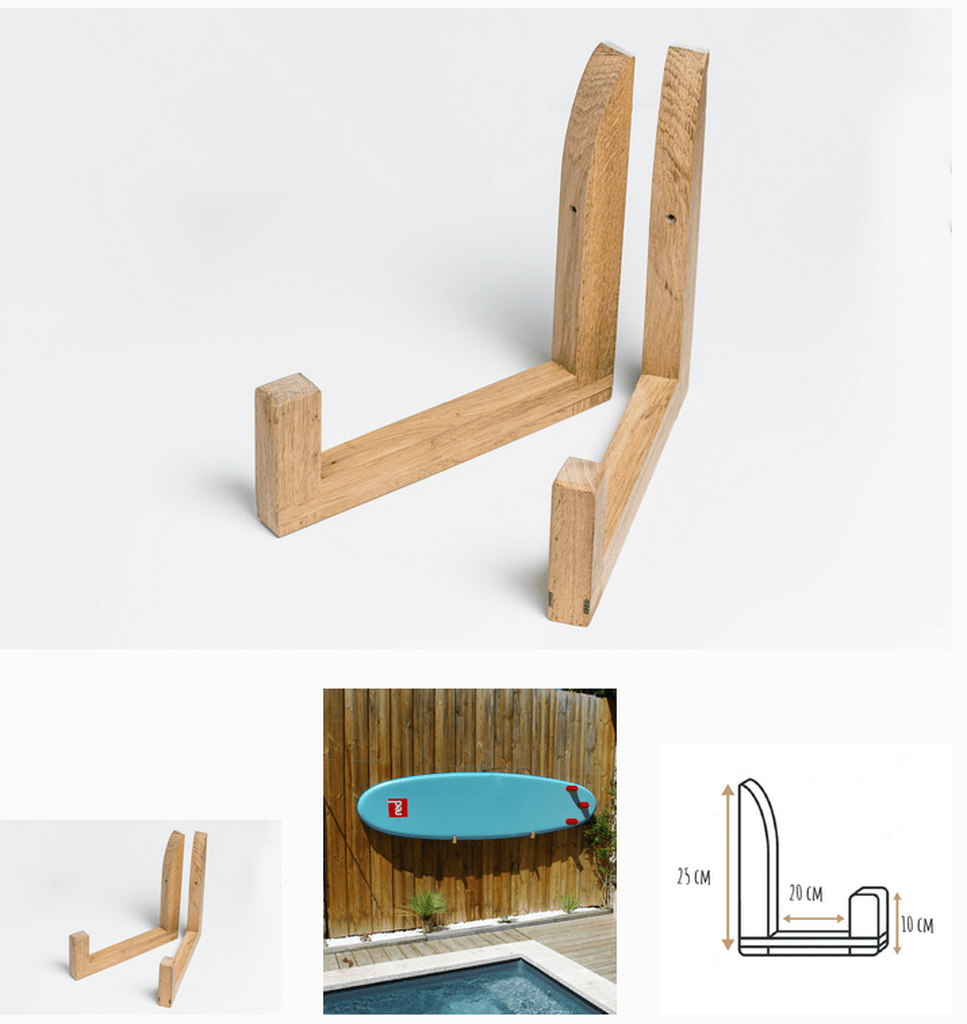

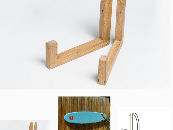

Un ami m'a demandé si je pouvais lui faire des supports muraux pour accrocher un surf (poids < 5kgs) dans son salon.
Il m'a partagé quelques modèles qui lui plaisent (cf image).
Depuis plusieurs semaines, j'essaie de réfléchir à un assemblage qui résisterait sans peine et qui ne serait pas "trop compliqué" à réaliser. Mais j'avoue que j'ai du mal à me décider. Je ne suis pas convaincu par mes propres idées.
Auriez-vous des conseils/idées pour réaliser de tels supports?

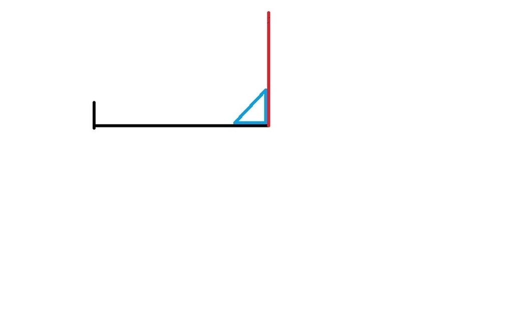

Non, en fait tu découpes un triangle en bois de la largeur de tes pièces et tu le colles à la jonction.
julienbouche
Ah ! tu veux dire entre les deux pièces?
Le triangle sert de tourillon amélioré et se retrouve caché dans l'assemblage, c'est bien ça?
julienbouche Comme sur le croquis en fait.
julienbouche
Jean Galmot pardon! Oui, en effet, ça semble évident maintenant -_-
