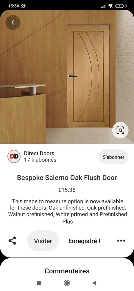

Est-il viable de concevoir une porte intérieur en chêne massif avec seulement deux traverses, une haute et une basse, et un unique panneau de remplissage, en chêne massif également ?
Car toutes les portes que je vois sont toujours composées d'au moins une traverse intermédiaire et donc d'au moins deux panneaux de remplissage.
Je pensais prévoir une épaisseur de 45 mm pour mes montants et mes traverses et que le panneau de remplissage soit épais de 20 mm. J'utiliserai notamment des fers de profil/contre-profil.

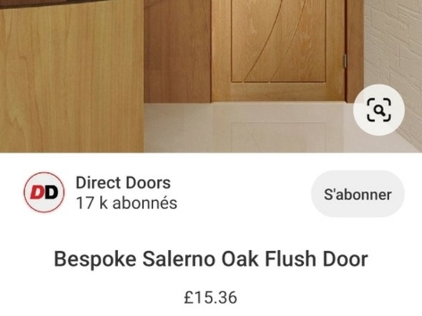

L'inspiration vient de l'image ci-dessous, bien qu'elle ne soit clairement pas faite en massif ;).

Hello , il est d'usage en menuiserie d'éviter les panneaux massifs au delà de 600 mm de largeur !
J'ai retrouvé le site de la porte que tu nous montre, et en grossissant les photos de détails, il semblerait que le panneau soit en dérivé avec plaquage épais en façade ! On devine un fil différent dans les défonçages de décoration .
Par contre rien ne t’empêche de faire un meneau cintré massif et deux panneaux !

Toutefois, les portes que je trouve en général mesure jusqu'à 80 cm de large, avec des montants mesurant chacun 10 cm. Donc on arrive généralement à un panneau massif de plus de 60 cm. Idem dans les liens sur le dimensionnement que j'ai posté ci-dessus.
Et effectivement, l'exemple pris est en placage. Il sert juste à illustrer ma question : Est-ce viable d'avoir un unique panneau de remplissage pour une porte :).

Techniquement cela est possible mais comporte pas mal de risques
Déjà remarque tu prévois des montants et traverses de 45 il faudra faire des feuillures d'huisserie de 47/48 et donc l’huisserie en conséquence.
Comme le dit justement sylvainlefrancomtois la dimension du panneau fait que tu prends un risque de tuilage car il sera maintenu loin de son centre vu l’absence de traverse intermédiaire. De plus le parti esthétique de ce modèle est en grande partie dû à la régularité de ses joints creux or ton panneau va rétrécir.
Pour ton modèle si on avait à le réaliser on prendrai un cp de 25mm on aléserai 4 chants chêne et puis après on viendrai faire le décor en plaquette chêne de 8mm par dessus le tout coller à la polyuréthane. Selon l'outillage les défoncés peuvent se faire avant ou après. Avec ce procéder on obtient une porte stable et qui risque pas de perdre son équerrage de plus le panneau est sur le même plan que les montants comme sur la photo.
Après la solution de sylvainlefrancomtois est très viable aussi. une solution intermédiaire serait de prendre un panneau plaqué chêne de l'assembler en rainure dans le cadre et puis venir rapporter des plaquettes en chêne qui formeront la saillie et le défonçage c'est peut être le plus simple.
Voila tu as l'embarras du choix

titimaster alors sur la photo de base la porte et le panneau font latti.
Une solution est celle proposée par sylvainlefrancomtois est de faire un meneau en massif et après embrèvement des panneaux. si on veut faire lattis il nous faut soit un panneau de l'épaisseur du bâti soit admettre que le panneau soit moins épais mais là on sort du projet initial. Evidemment on peut faire le panneau en trois plis. Reste à gérer le joint creux sur l'arasemenent en bout de tenon qui pose souvent un problème en cas de tenon long. De plus on est dans de l' arasé double parement jouissif mais pas des plus simple.
Autre solution prendre un panneau en cp de 15 alaiser ce panneau et par exemple collé à la polyuréthane deux épaisseur de panoplot chêne de 13 mm. Alors on arrive à 41 mm a peu prés l'épaisseur d'une porte. Les joint creux peuvent être exécuter avant ou après selon l'outillage.
On peut faire le même principe mais en faisant son panneau de chêne en plaquette de 8mm plaqué sur un cp de 25.
Une troisième solution serait de faire un bâti embrever un panneau plaqué chêne puis revenir au nu du bâti avec des plaquettes de chêne ayant déjà le défoncé du joint creux.
En tant que menuisier je vais prendre mon pied à essayer de faire l'arasé de plus évidement je vais faire un meneau trois plis pour que les fils des panneaux et du montant se suivent.
Maintenant en entreprise c'est plus difficile et on se dirigera vers une solution à base de panoplot.
Voilà la raison des alaises faire de l'arasé sans en faire .
