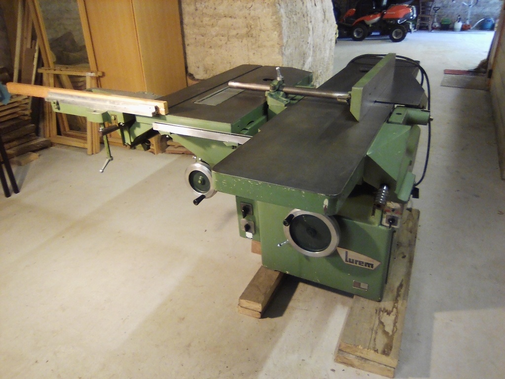

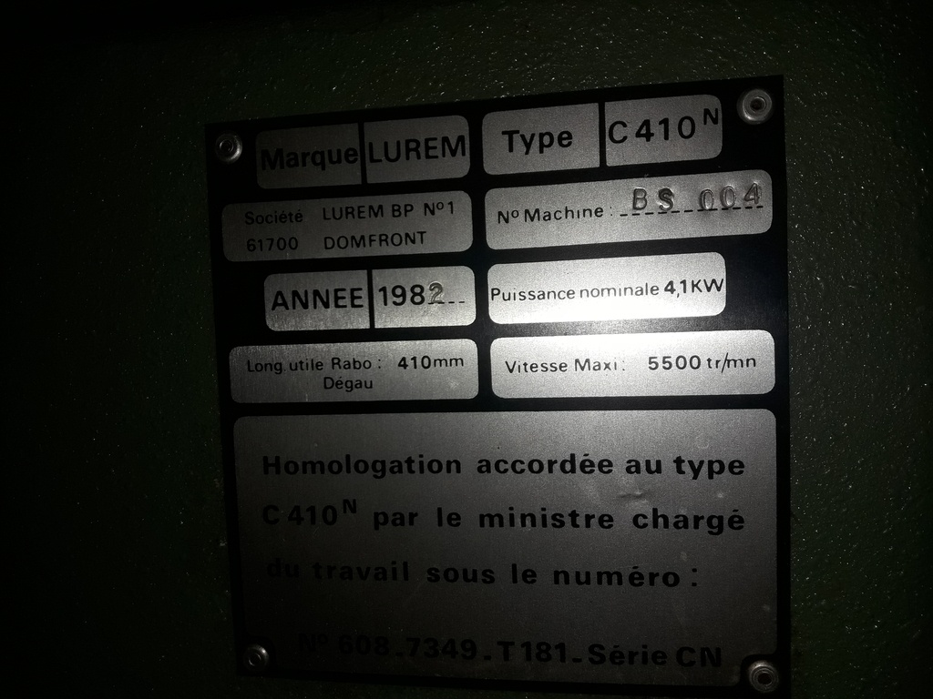

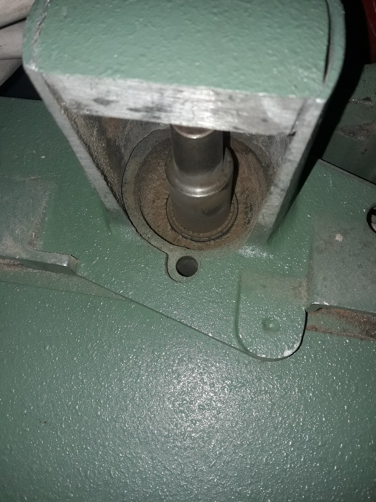

je suis l'heureux propriétaire d'une raboteuse/dégauchisseuse C410N de chez LUREM ( datant de 1982). Ne possédant pas la notice d'origine pour me permettre de faire l'entretien dans les règles de l'art, j'ai dû m'aider de la notice d'une autre combinée LUREM similaire. j'ai trouvé tout les graisseurs sauf un : le graisseur "paliers dégauchisseuse" suivant la notice ( non appropriée ,je le rappelle) il devrait se trouver sous l'arbre de dégauchisseuse (côté commande marche/arrêt)), seulement sur ma machine, il n'y a pas de graisseur à cet endroit... (voir photo)

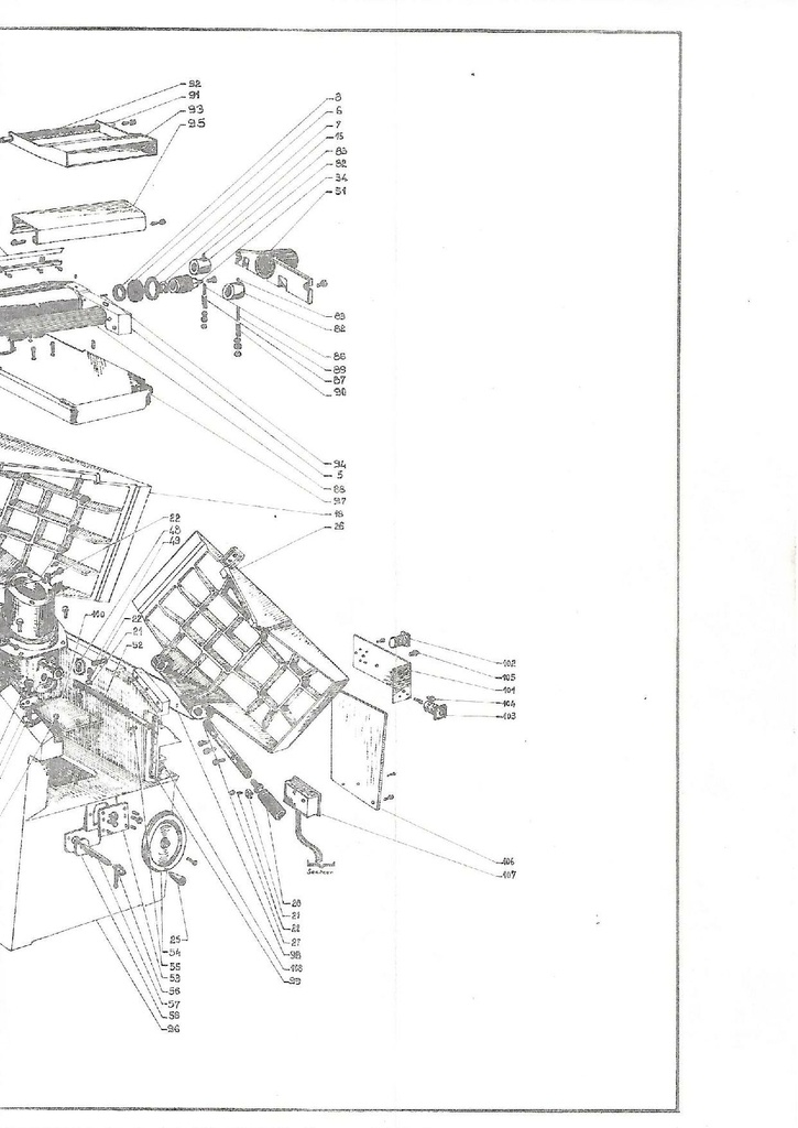

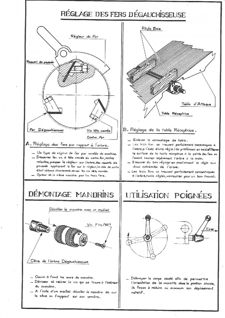

SailorJ

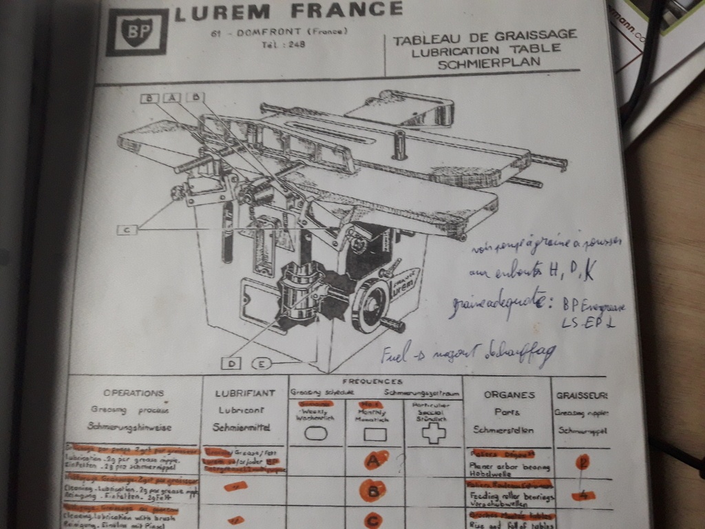

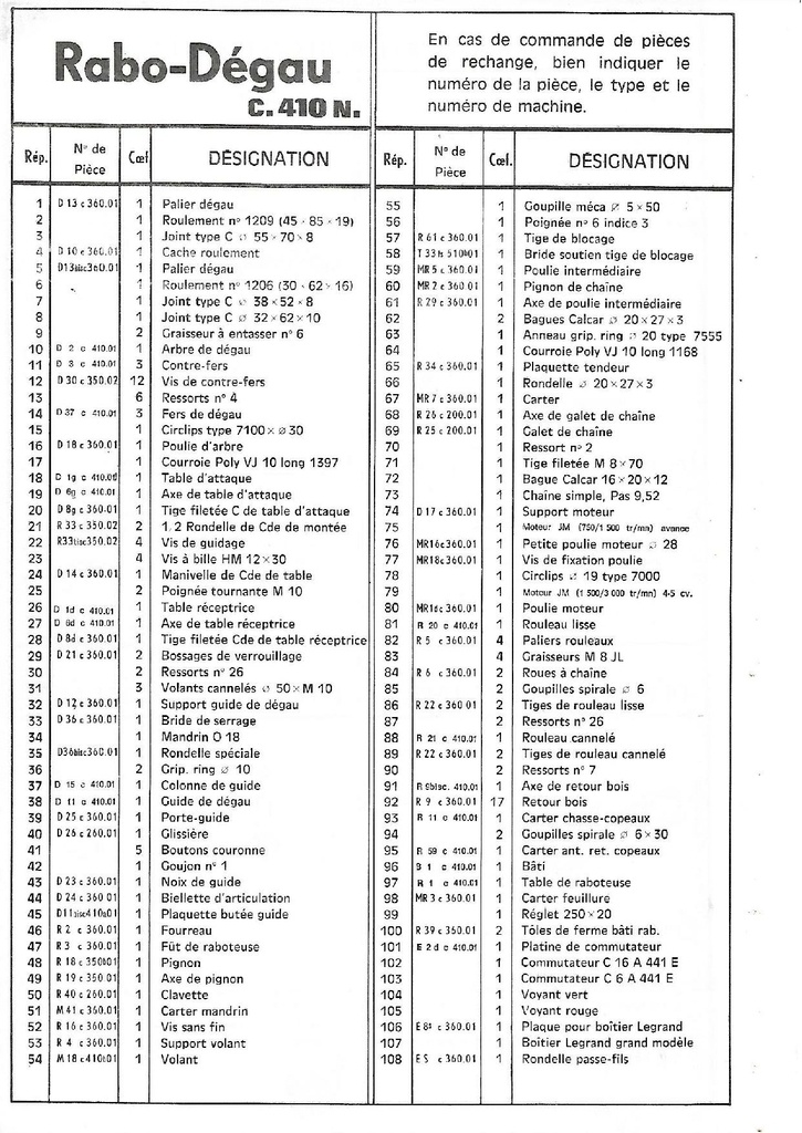

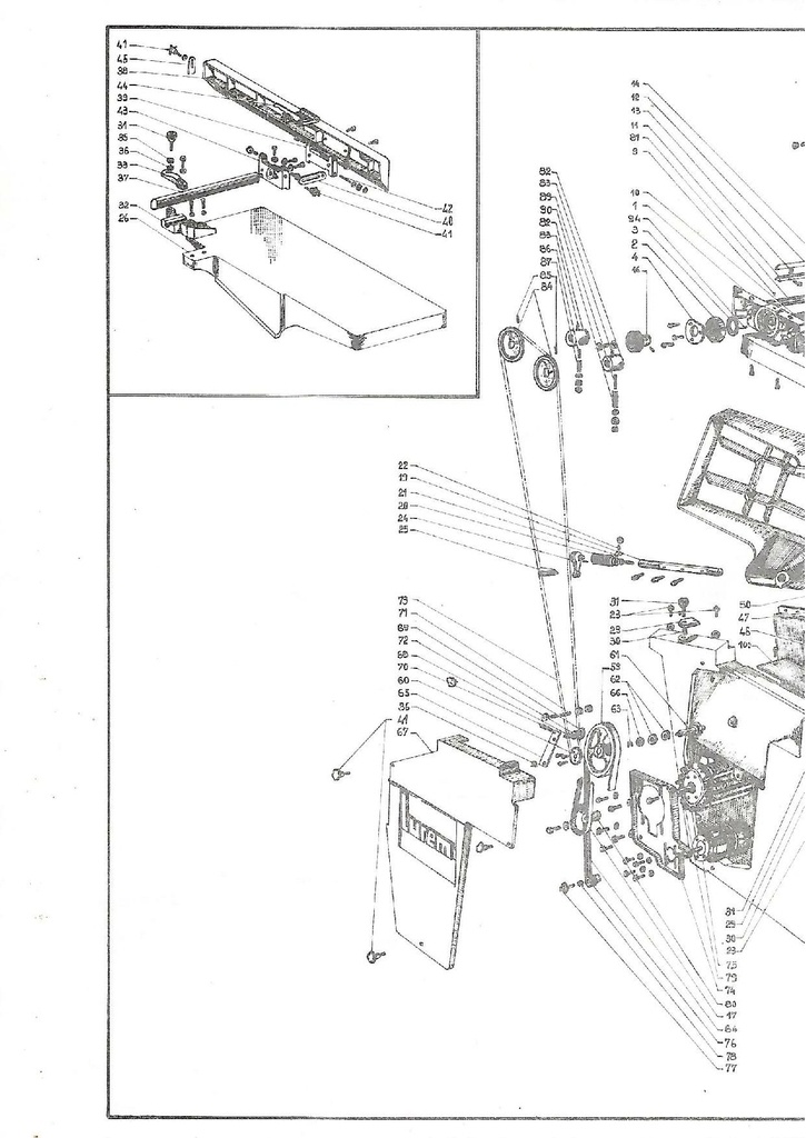

Comme convenue, voila les scan concernant la rabot/ dégau, en réalité ça n'apprendras pas grand chose pour ton problème, mais bon, si jamais tu les as maintenant. Cependant il me semble que j'ai déjà entendu dire que les roulements sont graissés à vie sur les paliers.

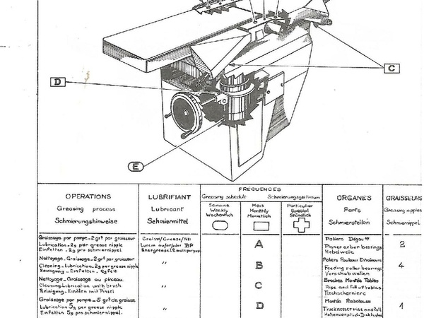

SailorJ
Je reviens sur le sujet car j'ai retrouvé une page de la notice de ma combiné (notice en feuilles volante..). Sur cette page, on y trouve le tableau des graissages de la rabot/ dégau, et on peut voir qu'il y a deux graisseurs pour les paliers (j'avoue que je n'avais pas fait attention au deux trous sur ma machine..). Ils sont à graisser une fois par mois selon le constructeur, mais c'est valable pour une machine qui tourne 8h/j toute la semaine; je pense qu'une fois par ans est suffisant. En revanche si tu ne trouve pas ces deux graisseurs sur TA machine, qui est plus récente que la mienne, il est alors possible que les roulements soit graissé à vie, mais au cas ou.. Je vous joint la dite page.
Xavier
Suivant ton détail il faut vérifier sur la machine ce qui est monté sur roulement et ce qui est monté sur bague bronze, sur ma lurem d'un modèle différent l'arbre porte-fer est sur roulements et les arbres d'entraînement sont sur bagues bronzes, j'ai du changer ces arbres et les bagues qui étaient totalement usées par manque d'entretien, je n'avais pas fait attention lors de cette machine d'occasion.
Donc à surveiller sur la tienne.

mjp
il y a pas de graisseurs sur les paliers des Lurem les roulements sont étanches et graissés a vie

Certains roulements ne se graissent pas, ils le sont à vie lors de leur fabrication, c'est peut être le cas

Je vais attendre que SailorJ me transmette la notice de sa machine pour en savoir plus. Peut être qu'effectivement l'arbre de dégau est sur roulement étanche...
mjp
j'ai une Lurem depuis +20 ans je n'ai jamais rien graissé. seul la chaine qui entraine les rouleaux de la raboteuse

Colliennej
Merci à tous pour vos réponses, j'en conclus que je ne dois pas graisser le palier de dégauchisseuse et que celui ci est graissé "à vie".
