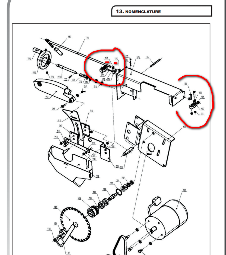

Bonjour à tous. J ai un combiné bestcombi 2000. Il fonctionne et me suffit. J ai pu remettre en état la dégauchisseuse. Cependant, j ai un problème avec la molette qui monte et descend la scie circulaire : le filetage de la tige finit par s'écrasé. Cela fait deux fois que je change la tige filetée ainsi que la pièce dans laquelle elle coulisse.
Il n existe pas de contre poids sur le moteur ou d autre système permettant de soulager la pression sur cette tige. J ai la vue éclatée et tout me parait bien monté pour autant. Si vous possédez cette machine, avez vous ce problème ? Et si vous avez des solutions, je suis preneur....

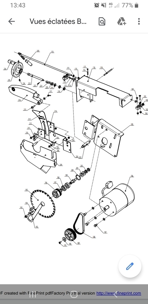

Je déterre ce sujet, car j'ai aussi un bestcombi 2000. Il est en relativement bon état, mais je ne sais pas le régler (à part pour les lames, parce que c'est relativement standard). Résultat, ma scie a du mal à couper à 90° et mon rabot n'entraine pas grand chose.
J'ai aussi un autre PB : l'interrupteur de la toupie a été cassé pendant la livraison. Donc je n'ai jamais utilisé la toupie (remarquez que pour l'instant ça ne m'a pas manqué)
Bref, les schémas ci-dessus me seraient bien utiles, si vous avec la doc dont ils proviennent.
Merci d'avance,
Mathieu
rere40
Salut. Pour la scie tu as une visse de butée qui te permet de positionner la lame à 90 facilement... prends une loupiotte et regarde par en dessous. Pour le rabot qui n entraine pas, tu as une visse sur laquelle vient se poser la poignée de l entraîneur que tu peux deplacer de quelques mm et ainsi tendre un peu plus la couroie de l'entraîneur.

Je possède la Bestcombi2000 et j'ai pesté longuement avant d'y trouver une réponse simple.
Le défaut de cette machine à ce niveau est effectivement le poids du moteur qui n'est pas compensé, avec pour résultat une usure de la poulie dentée montée/descente en plastoche.
Sauf à changer cette poulie, perso je m'en passe et j'incline manuellement et je bloque avec le levier de blocage.
C'est sur ce levier de blocage que tu vas trouver la solution au deuxième problème, le maintien du réglage d'inclinaison de la lame, qui avec le poids du moteur à tendance à se dérégler, ce qui été mon cas. En bout de tige fileté de ce levier tu as un écrou de serrage qui te permet de retendre le frein. Depuis je n'ai plus de problème mais envisage de changer la poulie denté pour facilité lés réglages fins. J'espère t'avoir fait avancer dans ta réflexion

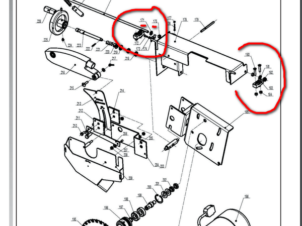

Merci Théo pour tes explications. Je déterre un fil un peu ancien, mais je viens d'acquérir un BestCombi 2000, mon premier combiné, et j'ai une question de débutant... Comment accéder à la tige filetée en question? J'imagine qu'il faut démonter le volant, démonter la plaque et dévisser la tige (?), mais s'il était possible de confirmer ce serait top. Ensuite, soit j'arrive à régler comme tu l'indiques, soit j'ajoute une rondelle, éventuellement crantée. Merci d'avance si tu consultes ce fil de nouveau.
