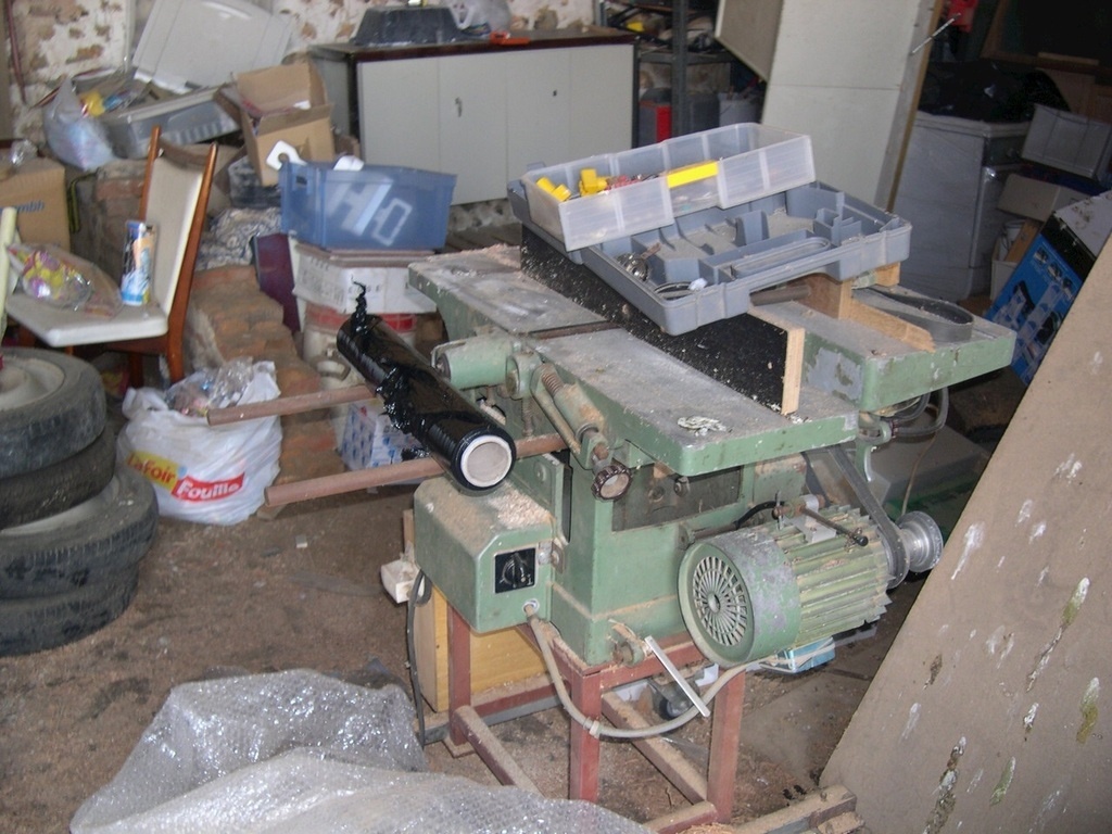

J’ai un combiné assez ancien. Lurem type C200 (voir photos).
Je l’ai acheté depuis 20 ans, il sert très (trop) peu mais je souhaite faire un bon entretien.
Je recherche l’accessoire pour faire le graissage de la machine.

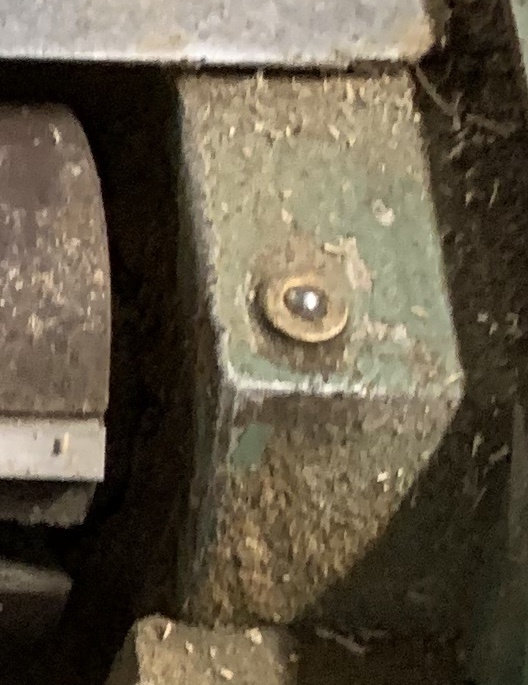

En effet, il y a des points de graissage mais je n’ai pas la pompe à graisse qui va bien (en particulier l’embout adapté).
Voir la première photo et la seconde avec l’embout de graissage en zoom.
Quelqu’un pourrait m’indiquer où je peux trouver cet accessoire ?

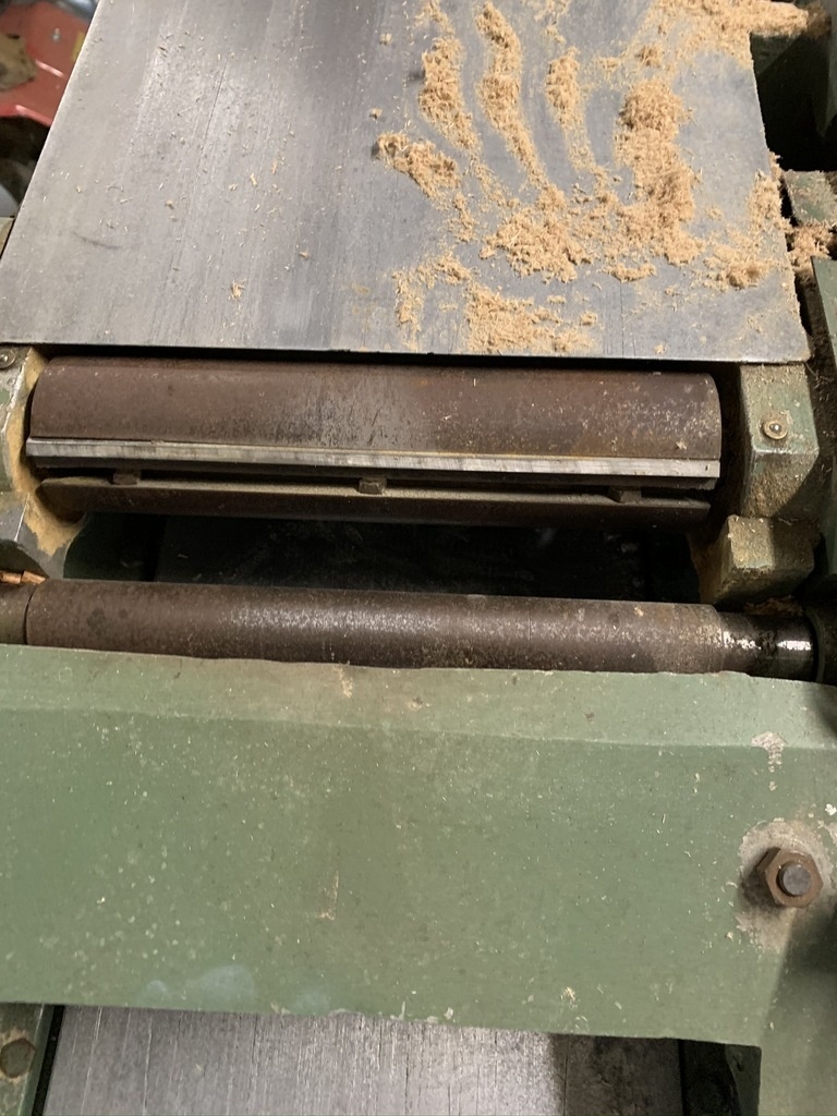

Attention, la dernier photo correspond à une époque où il était stocké dans des conditions inappropriées.

on parle de graisseur "Lub" je crois,
algi.fr/fr/gra...ur-cuvette.html
La pompe à graisse est spécifique avec un bout pointu comme un gros stylo bille
algi.fr/fr/pom...-pro-400-g.html

Voici le type de pompe et pour la graisse c'est de la graisse universelle pour se genre de roulement.

Salut, il me semble que sur ce type de machine il faut huiler les paliers, a vérifier sur la notice lurem. Ca se fait très bien avec une petite seringue.
Tu n'auras aucune difficulté pour trouver ces graisseurs et la pompe qui va avec. celle dernière se finit en cône afin d'appuyer sur la bille.

Tu dois appuyer fortement l'embout de ton graisseur sur la bille. C'est l'effort de l'appui qui maintient l'embout sur le graisseur en contact de la bille et fait l'étanchéité.

N'importe laquelle, je pense, puisque tu graisses par contact. Une pompe à graisse à levier. Je sais, il faudrait une troisième main.

regardez chez les marchands de cycles il y avait des graisseurs comme les vôtres sur les mobylettes. ils étaient fournis avec la trousse d'outils des mobylettes bleues.
